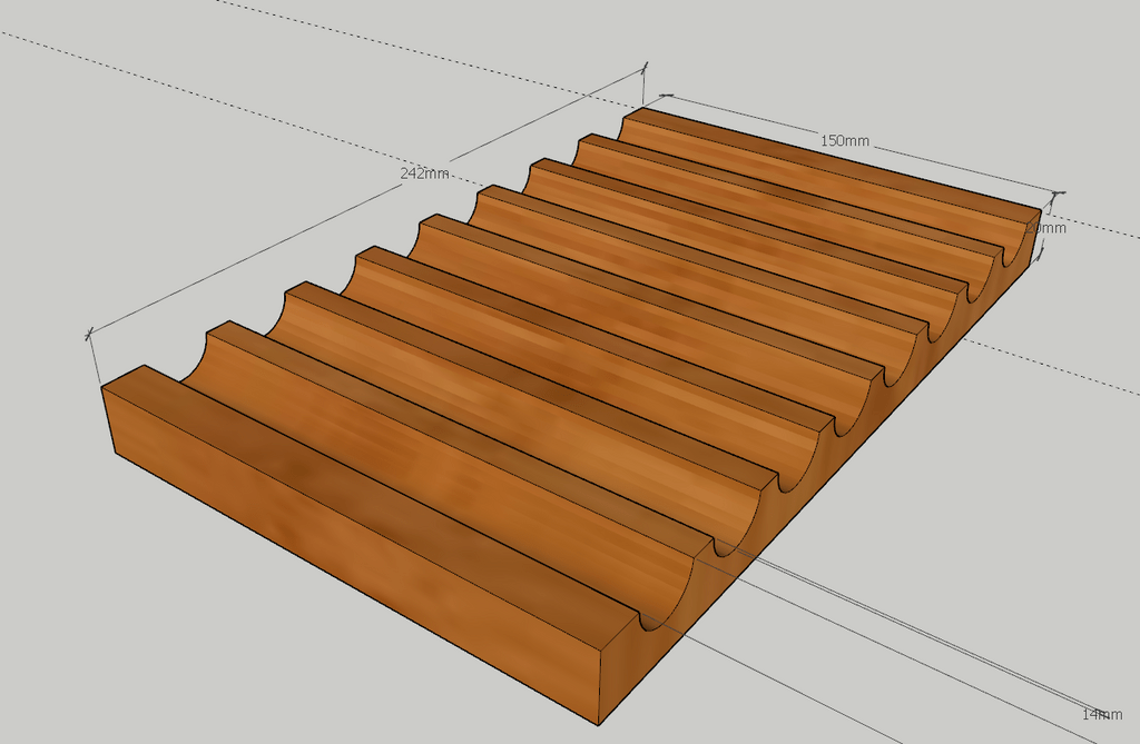

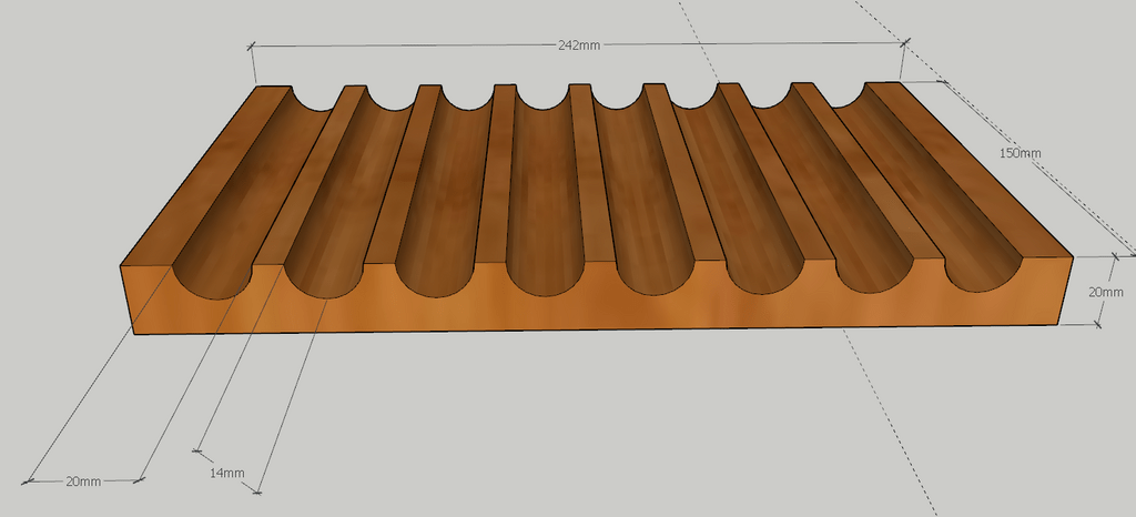

Je prévois de fabriquer un petit plateau avec des "rainures rondes" ( je ne sais pas comment on appelle cela exactement).
J'ai le plan dans ma tête, j'ai fait un dessin, mais je ne sais pas comment pouvoir le réaliser proprement. Voir les plans joints.
Il s'agit de creuser les demi ronds comme sur le plan, sur la largeur du plateau.

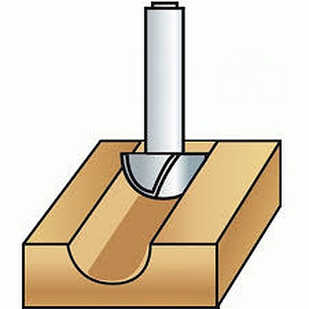

J'ai une défonceuse, mais existe t-il des fraises boules pour ce genre de travaux ? Ou faut il procéder autrement ?

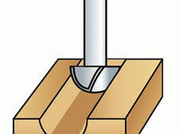

Slt, ça s'appelle une Fraise à gorge, on en trouve chez pas mal de revendeur sur le net. Si tu choisis le travail à la défonceuse, tu peux mettre un martyr de la même épaisseur que ton plateau, à l'avant et à l’arrière de ton plateau ça t'évitera le basculement de ta défonceuse en début et fin de défonce.
