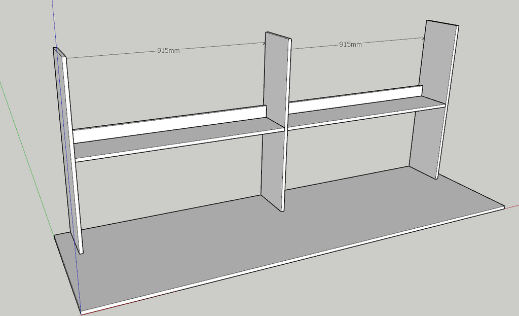

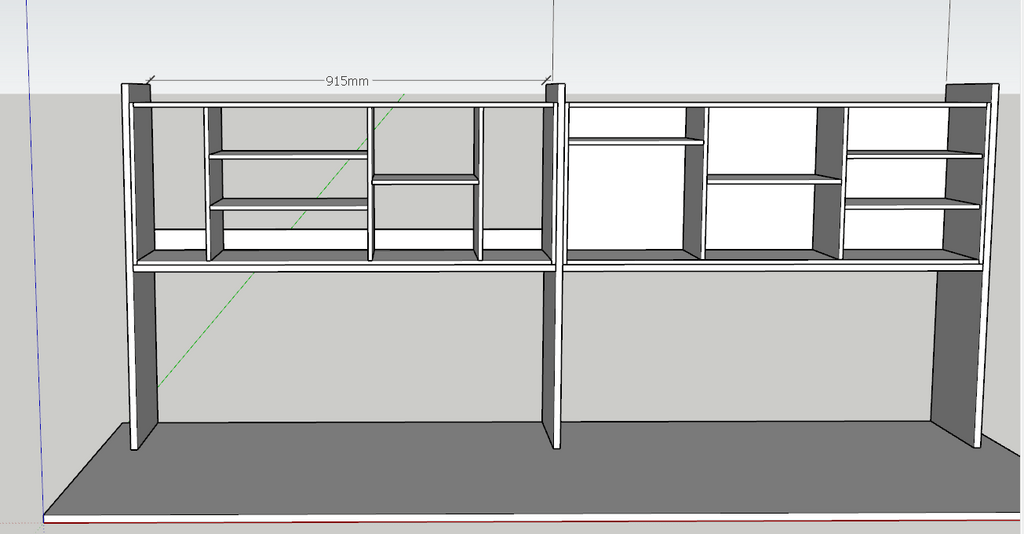

Alors le problème vient peut-être de mon support. En effet j'ai une espèce de cadre mais sans dessus, et ça bouge un peu en effet.
Je vais joindre l'existant pour que tu puisses mieux comprendre. (voir images)
Au début, en insérant ma planche inférieure avec les montants, pas de problème, c'est lorsque j'ai monté mon petit meuble fini que ça ne rentrait plus. J'imagine que c'est donc un problème d'équerrage de l'existant.

Oui effectivement c’est probablement un problème de ce type.

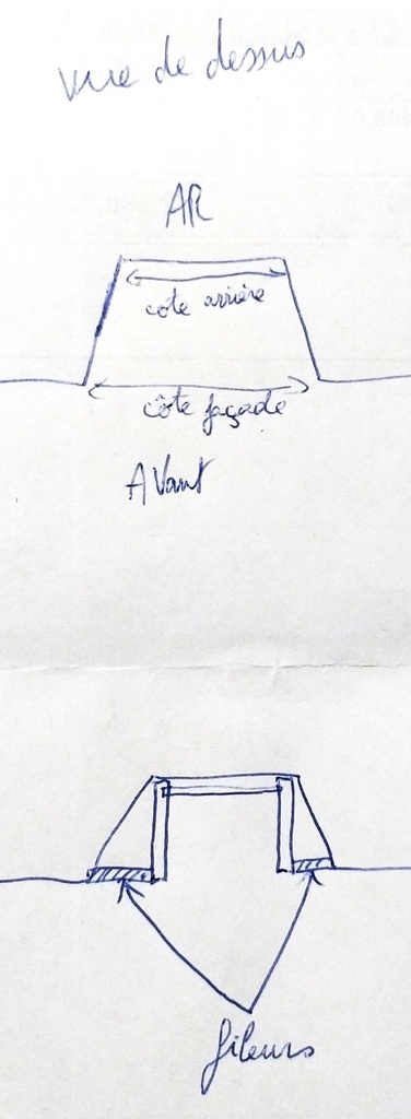

il faut vérifier tes côtes à plusieurs endroits, et vérifier tes aplombs, niveaux, équerrages... C'est compliqué, à prendre des côtes comme il faut...
Et si par exemple, tout est de niveau, aplomb (ce qui n'arrive pour ainsi dire jamais, mais admettons...) et que tu as un faux équerrage à gauche et ou à droite dans le mauvais sens, c'est-à-dire que ta côte façade est plus large que l'arrière...
Si tu fais un meuble à la côte la plus petite, tu auras un jeu à droite et ou à gauche...
Soit, tu fais un meuble avec le faux équerrage si celui-ci est important, soit tu mets un fileur de chaque côté, ce qui permet également de rattraper un faux aplomb en façade de ton support

Merci Niouniou, en effet je m'aperçois que c'est compliqué de prendre des côtes correctement. Et en vous lisant ce soir, j'ai pris conscience d'erreurs ou de négligences de ma part. En revanche je ne saisis pas l'intérêt d'un fileur en cas de faux aplomb. Imaginons que j'ai 2mm d'écart sur la hauteur, cela se verra fileur ou non, alors autant que je fasse une des parties plus longue de 2 mm non ? Ou ai(je raté quelque chose ?
L'idée du fileur, c'est de réaliser sous-coté. De poser. Et sur place, de couper le fileur pour un ajustement précis. Tu ne cumules aucune erreur sur d'autres prises de cotes alors que si tu veux le faire en une fois, tu devra faire une réalisation complexe du meuble (rien à 90°, rien d'aplomb...).
Niouniou
Le fileur diminue visuellement le faux applombs dans la vue de face de ton aménagement, si tu as un fileur de 3cm de large, tu ne verras pas, une fois fini, si il y avait 7-8mm de faux applombs avant...

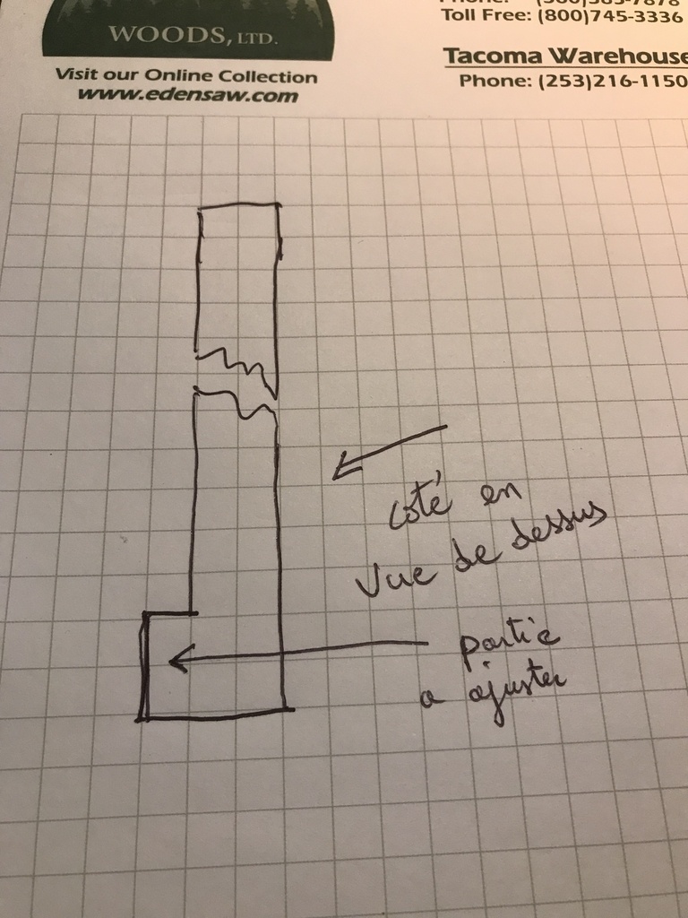

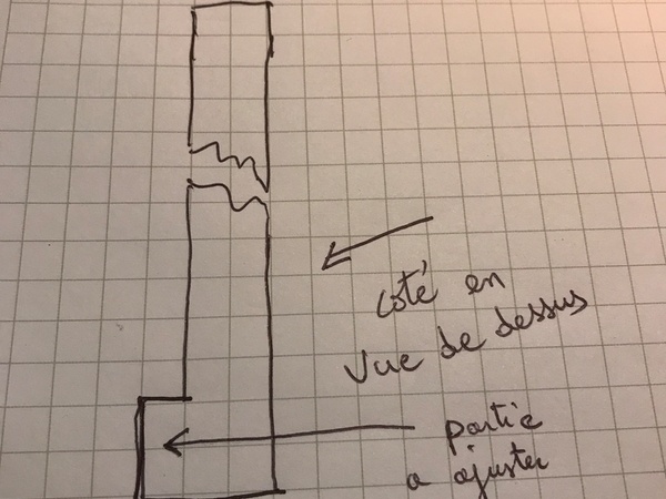

La marche a suivre depend du résultat voulu et du temps disponible , si vous voulez qu il y ait un minimum de jeu , avant fabrication vérifiez vos niveaux et aplomb pour savoir ou tricher.
Quand il y a un cadre de façade , le faire plus large que la caisse ( pour se donner du tablettage) dans votre cas je ferais les cotés comme sur la photo ci dessous.
Ajuster un meuble entre 2 murs n est pas facile mais si le meuble peut être en 2 parties ( comme dans votre cas) ajuster les 2 moitiés indépendamment facilite l operation.
Bonne chance

Bonne idée en effet que de faire un côté plus large ! Quand on n'est pas du métier on n'a pas les bons réflexes ! Merci.
