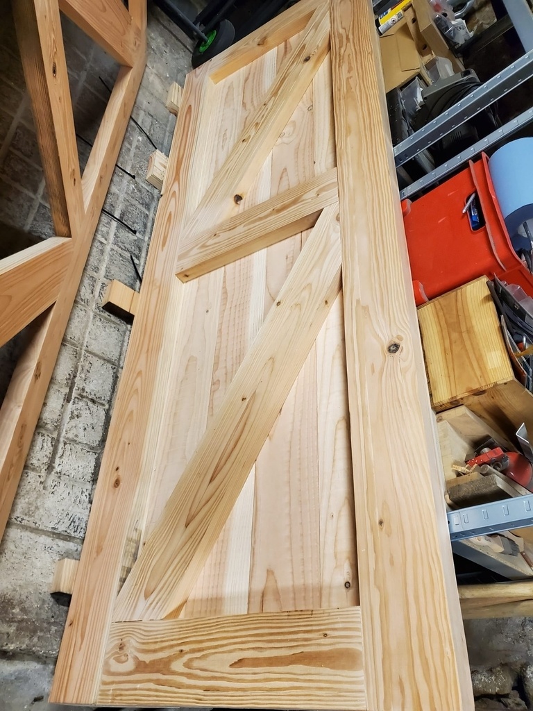

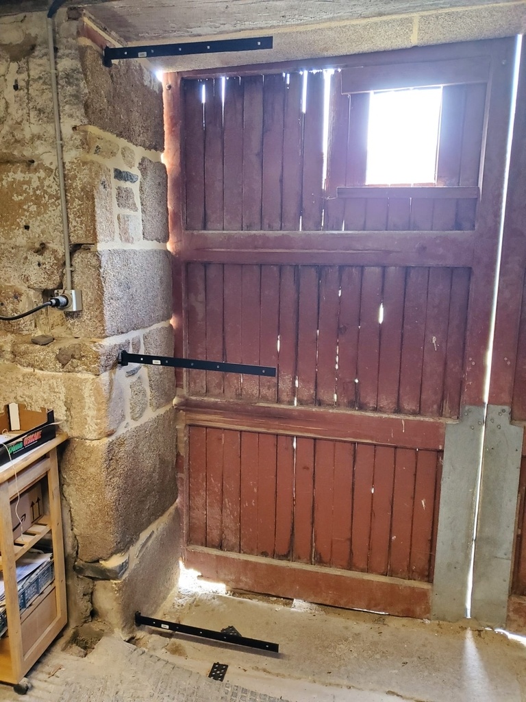

je me suis décidé à refaire la porte d'une ancienne grange attenante à notre maison.
La porte est terminée et j'ai scellé les gonds dans le granit au scellement chimique mais une question me taraude avant de poser la porte et je ne trouve pas la réponse.
La penture a un peu de jeu lorsqu'elle est enfilée sur le gonds et sous l'effet de son propre poids elle ne se met pas à l'horizontale mais a tendance à retomber un peu. Dois tout de même fixer ces penture à l'horizontale ?? J'ai peur qu'une fois fixée la porte retombe un peu et traîne par terre ( Il y a 3 gonds et donc 3 pentures par porte.
Par avance un grand merci pour votre réponse

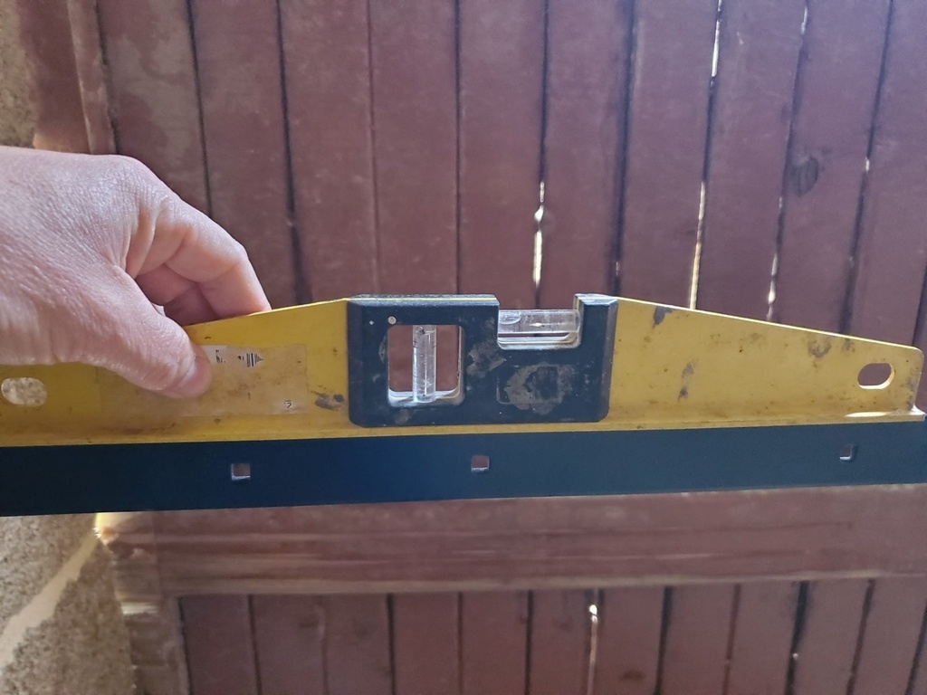

si c'est pour ajouter des rondelles tout de suite après, autant faire quelque chose avant!
sur la photo, on ne voit ni gond ni pentures ni jeu, des autres photos ?
ca n'a pas l'air anormal, quand tu tiens les pentures horizontales, elles pivotent librement? si oui pas de soucis apparement, (ou bien ont-elles été scellées hors de l' axe vertical? faudrait alors désceller resceller (ou les remettre dans l'axe si assez d'accès pour les cintrer) enfin dans tous les cas je visserai les pentures sur un panneau/chute pour mesurer ce qu'il y a a reprendre.(si ca a l'air non aligné de plus du jeu que permettent les pentures)

Dans l’hypothèse où j’ai bien compris la question :
Le jeu est dans le sens droite-gauche, pas le sens haut-bas. Quand la penture n’est pas montée, elle n’est pas contrainte en rotation, et donc le jeu droite-gauche lui permet de tourner. Une fois montée, elle sera contrainte et n’aura plus de moyen de tourner.

pour poser une porte on perce les trous pour les gonds on cale sa porte en place on attache les gond au pentures avec un fil de fer et si il y a du jeux je cale les gonds dans les pentures pour éviter que la porte baisse du nez
on scelles les gonds le scellement pris la porte peu être manœuvrée
on utilise cette solution depuis des siècles et cela fonctionne bien
Oui, pour le jeu et le calage , la penture du haut tire et celle du bas pousse
+1, je fais pareil et c'est nickel.

je pose d'abord les gonds alignés au fil à plomb ou au laser, je les fixe au scellement chimique, puis je pose les pentures en dernier que je viens fixer sur mes portes.
Le jeu des pentures disparait en effet lorsque l'ensemble est solidaire.

C'est pareil, on met le portillon en place,von le règle avec des cales et des coins puis l'on pose les pentures à l'horizontale en tirant celle du haut pour rattraper le jeu et inversement pour celle du bas
