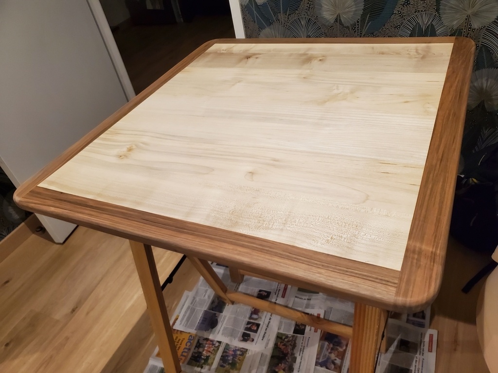

Salut à tous,
Je viens de finir un plateau de table basse en Erable et noyer et j'ai passé une couche de fond dur.
En revanche pour la finition je m'interroge...Rubio chêne clair ou vernis PU ??
Pour un vernis PU quelle marque est la plus conseillée pour un plateau de table?
Par avance merci pour vos réponses!!
Quentin Xaillé
Si vous avez déjà passée un fond dur il n'est plus possible de passer du rubio.
Il ne vous reste que le vernis ou la cire
