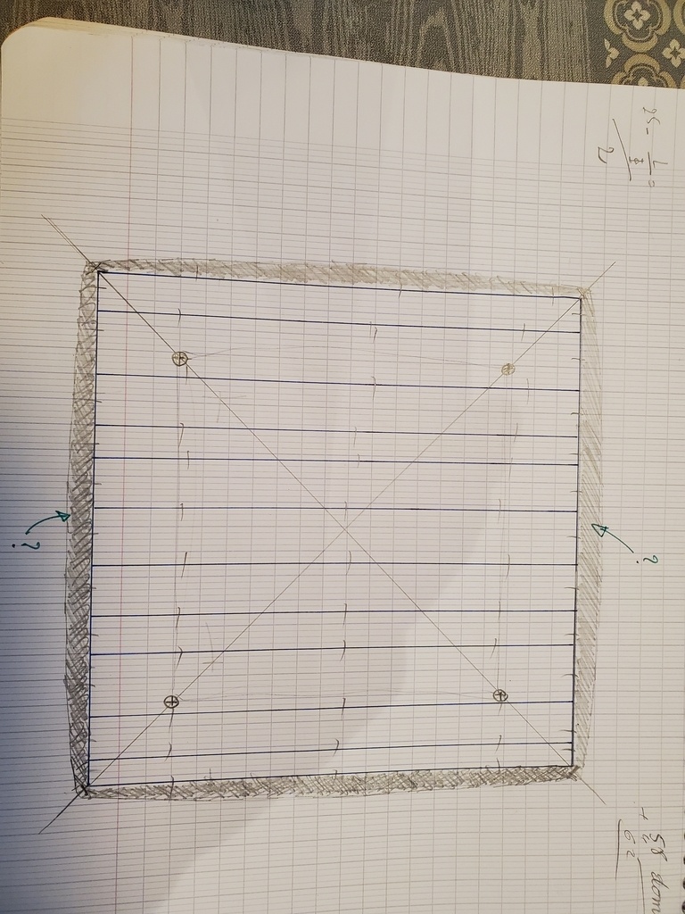

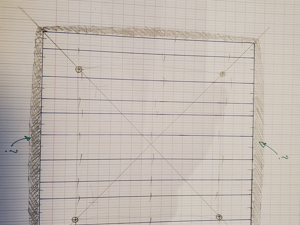

Je suis en train de réaliser une table basse toute simple, de forme carrée.
Le plateau en érable est constitué d'un assemblage de lame d'érable au domino.
Le tour est prévu en noyer.
Ma question porte sur la fixation des 2 lames de noyer qui sont en "bout de bois" (ceux avec le point d'interrogation vert sur la photo) : Dois-je également les fixer au lames d'érable avec des dominos de crainte que cela empêche le bois de travaille et provoque à terme un tuilage du plateau?
Les lames de noyer seront assemblées en coupe d'onglet à 45°.
Par avance merci pour vos réponses avisées :)
Jeannot
benjam
La planche du bout s’appelle une alèse. Il faut en effet que cela puisse bouger. Donc pour les coupes à 45° c'est un peu mort.
Il y a pas mal de réalisation sur ce site avec des déconvenues. Il faut partir sur du placage.
On en discute ici : lairdubois.fr/.../?q=alése table
bmoulin639
Je ne suis pas d'accord
Il est possible de les fixer avec les dominos, par contre il faut prévoir du jeu dans les dominos.
Il y a une option sur toutes les dominos qui permet d'ajouter quelques mm de jeu de chaque côté du domino, et elle est faite pour cela.
Il peut y avoir un peu de désafleur dans le temps au niveau des alèses, mais cela va être limité si tu fais une coupe à 45°
Si le cadre n’est pas indépendant du panneau, ça craquera quelque part, ce n’est pas le jeu laissé dans la mortaise du domino qui compensera quoi que ce soit.
Soit ce sera un onglet, soit entre 2 lames du plateau.
benjam
Pour des alèses qui ne sont pas à 45°, il y a des solutions avec des tourillons et des trous oblongs. Il faut en effet accepter un désafleur.
Mais un onglet ouvert sur une table, cela va quand même pas mal ce voir.
De plus, j'ai pas compris comment tu assemble ton alèse. Si celle-ci est collé aux dominos, cela va juste casser quelques part. Je vois mal du coup, ce que va apporter une mortaise un peux plus large.
Jeannot35
Merci benjam !
Rob1dbois
J’avoue que selon la taille du plateau j’aurai collé les alaises à plat q ! Mais cela ne regarde que moi 😅
Sinon comme solution tu peux assembler les alaises à rainure / languettes avec le plateau et coller uniquement les coupes à 45. Cela permettra a ton panneau de bouger librement.
Jeannot35
Merci Rob1dbois !

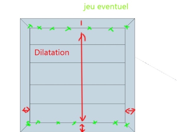

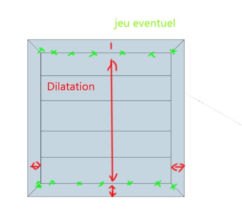

Bonsoir
Technologiquement c'est une mauvaise idée nous savons que le bois va varier dans le sens perpendiculaire à ses fibres donc le retrait ou le gonflement va se produire le long des flèches rouges du croquis et produire des désagréments au niveau des flèches vertes si vous avez pris la solution de coller les planches centrales entre elles sinon il pourra avoir retrait à chaque joint. Quand à mettre des dominos dans le bois de bout il faut déjà compléter l'assemblage par une languette sinon on peu éventuellement voir le jour entre les dominos puis bien sûr laisser du jeu dans les mortaises et rien coller et encore il peut se produire un souci au milieu car les emboitures sont tenus sur les cotés par leurs homologues mais pas au centre.
Pour résumé vous êtes dans une configuration dite en arasé qui est possible à condition de tolérer les écarts entre les divers éléments un exemple est le parquet Versailles mais ce qui est tolérable pour un parquet passe généralement moins bien pour une table quoique que c'est appréciation qui appartient à chacun.
Noter que le jeu dans les tenons (Dominos)pour tenir les emboitures sont pour des table qui n'ont pas de retour d'emboitures et cela n'évite pas le désaffleure de celles ci.
