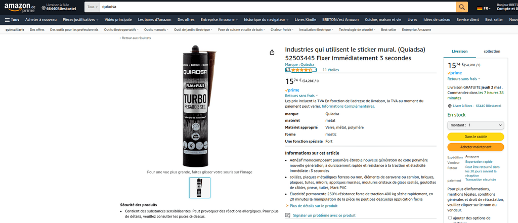

polymère MS turbo de quiadsa.

Je préfère mille fois, même pour plus d'un mm, le polymère MS turbo de quiasa.
Se nettoye a l'eau savonneuse avant la prise, mais colle tres vite: j'ai collé un tasseau sur un bâti de porte (80 cm), en oubliant de le décaler pour passer les câbles et j'ai été incapable de le deplacer, pied de biche, massette.. Impossible, apres même pas un quart d'heure.
