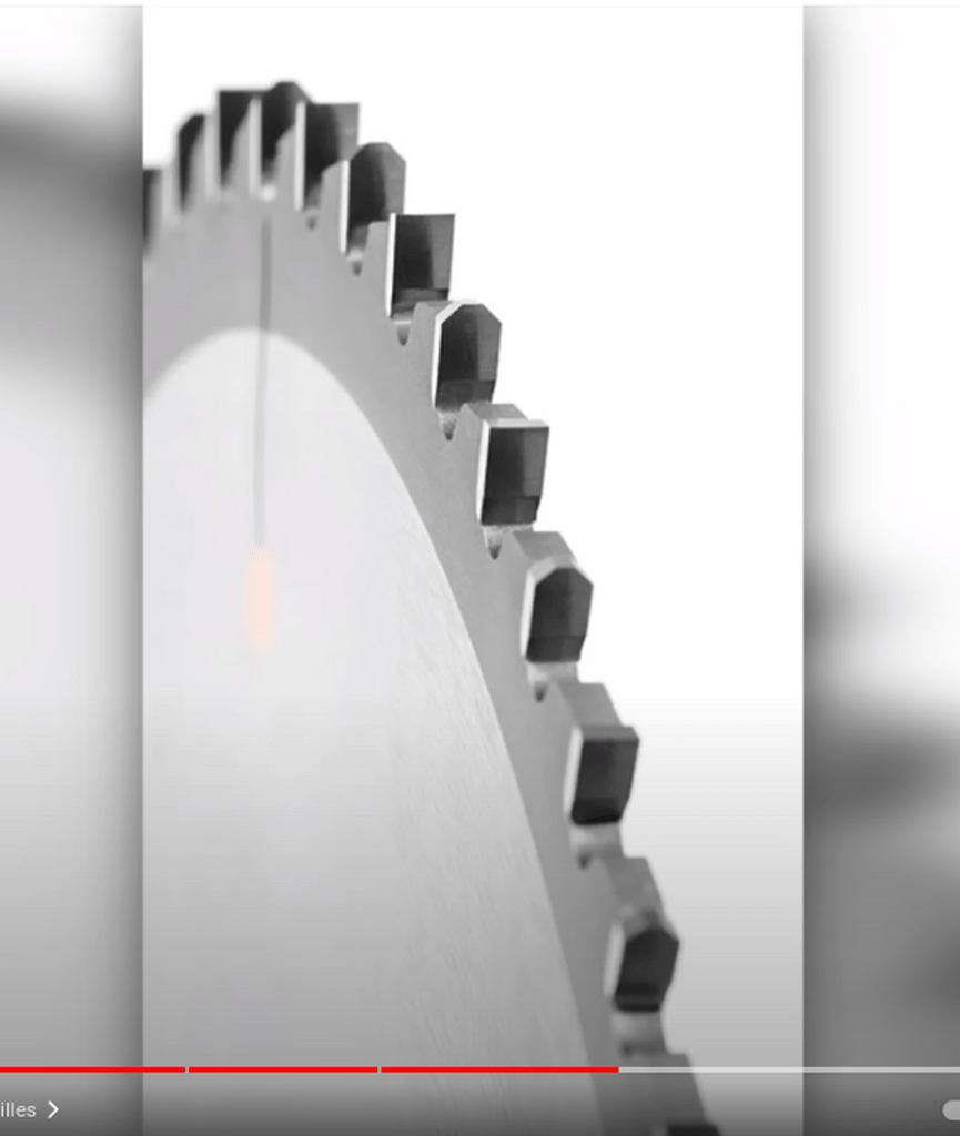

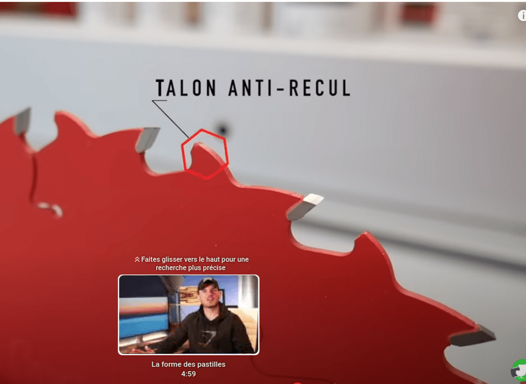

je ne connaissais pas ces types (photo 1), pour mélaminé
et "anti recul"
aussi pris le temps de regarder d'autres vidéo, bien

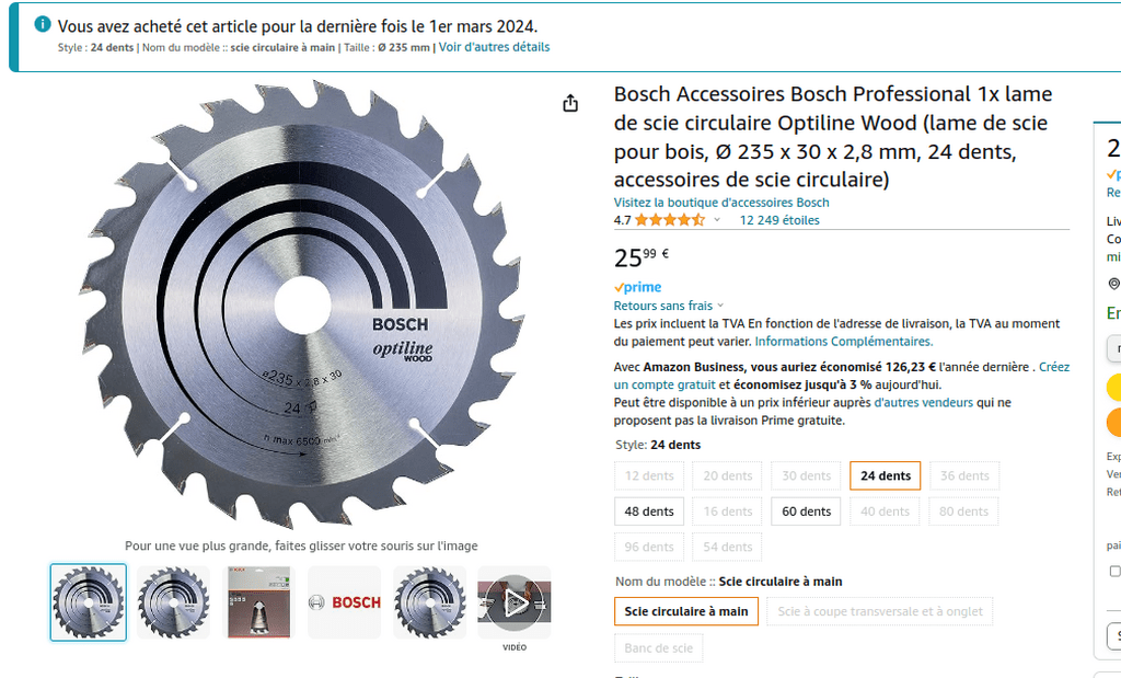

finalement, sans trop savoir, je ne me suis pas trop gouré, avec une BoschPro GKS85G ø 235 mm et une lame 24 dents pour déligner mes poteaux de 10 cm 😃

une lame à débit grosse denture crochet et anti recule pour le délignage

Une lame denture trapèze alternée biseautée pour le mélaminé.
