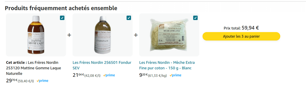

Hervé-71
Merci Nicoel !
bonne idée, je vais essayer.
les produits Nordin ont bonne réputation
ps: et alors, ton nouveau tour ???????
bonne fête du travail, il faut en profiter😂 😂
Hervé
Hervé-71
Je ne connais pas NORDIN. J'achète des paillettes qualité "décirée" SURGAND et les dilue dans de l'alcool 95° (du rhum en l'occurence). Laisser reposer pour éliminer le reste de cire dans la gomme-laque.
