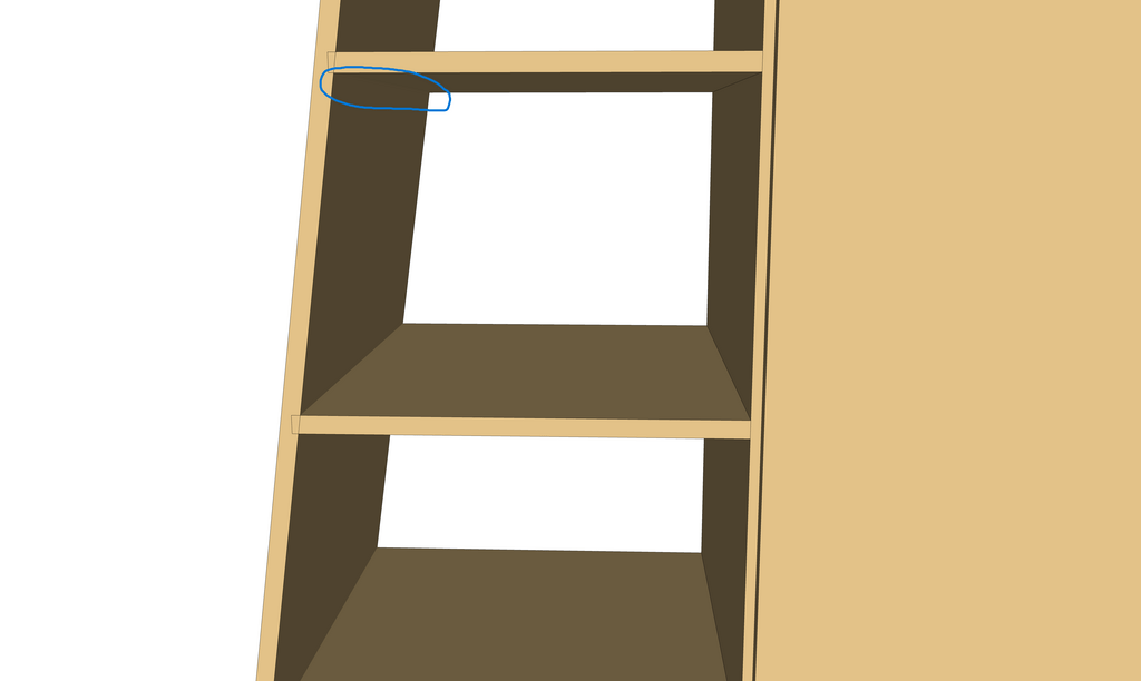

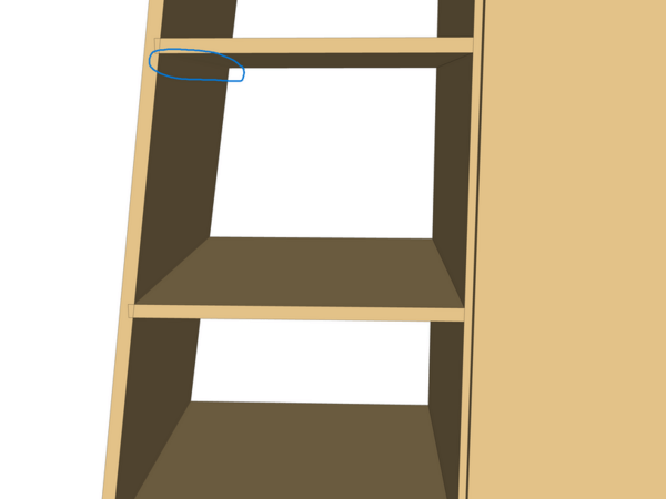

Je cherche un système de fixation pour des étagères qui seront sous une pente du côté gauche :
J'aimerai un système qui puisse se visser de manière à pouvoir retirer/ajouter des étagères par la suite.

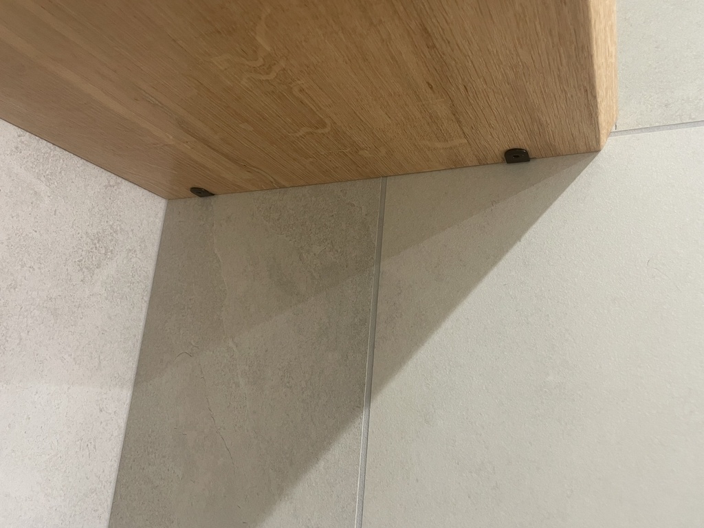

Du côté droit qui est perpendiculaire je vais utiliser des petits taquets équerres de ce style :
J'ai pensé à mettre un tasseau mais si vous avez d'autres alternatives je suis preneur !

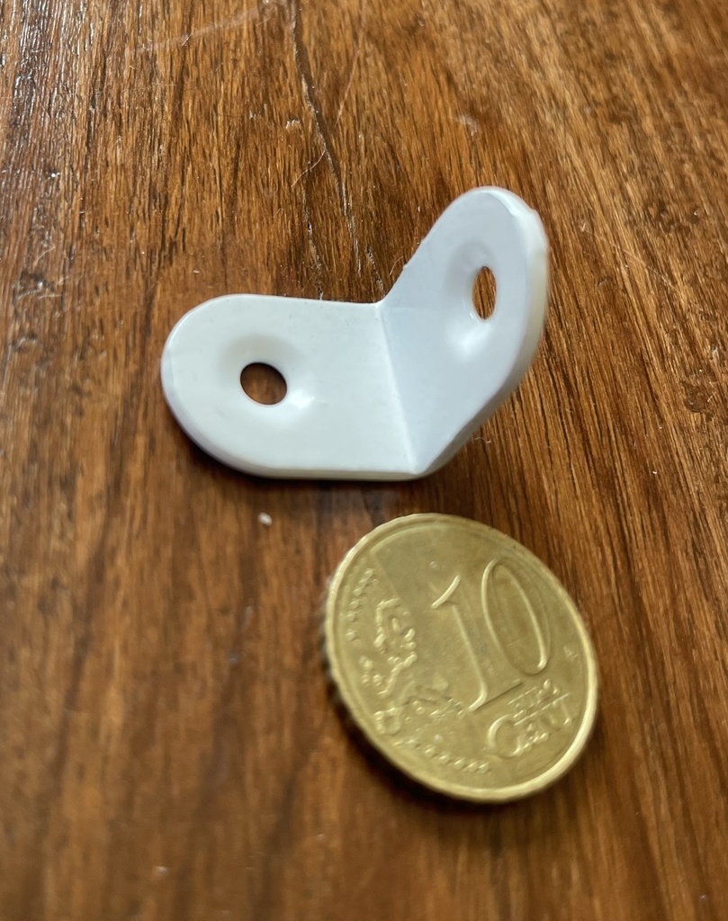

Une pâte équerre pliée
Et un petit coup de défonceuse sur les côtés des étagères
foal
bonne solution de marco2b ,en plus c'est un angle obtus,aucune difficulté pour mettre en place les équerres métalliques.
Lasnico
Merci en effet c'est pas mal et discret !

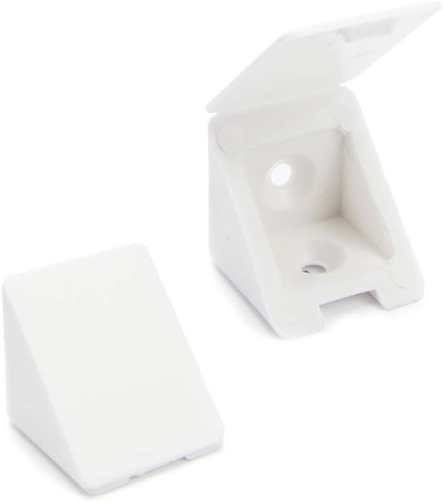

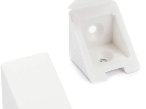

Limer une encoche en pente, sous les étagères, dont la surface sera perpendiculaire au montant, pour y mettre les taquets.
Lasnico
Merci Kentaro !
bonjour vous mettez les mêmes sur une petite cale taillé au bon angle
