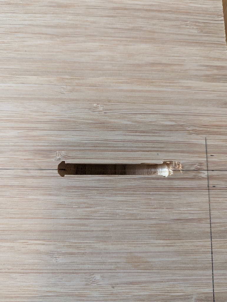

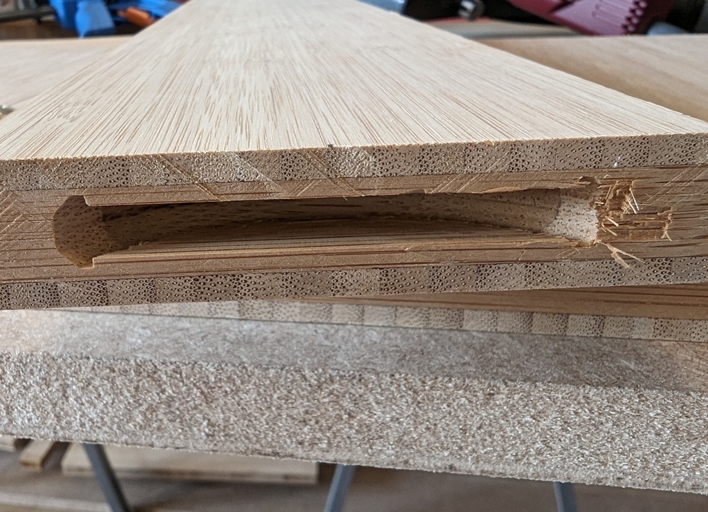

J'ai acheté une zeta p2 d'occasion.
J'ai fait des usinages dans du bambou de 20mm d'épaisseur et je remarque de l'arrachement sur un des côtés des usinages (le côté droit). C'est pas gênant vu qu'une fois assemblé ça ne se voit pas, sauf si je dois fraiser vraiment au bord d'une pièce.
Du coup je voulais vous demander si c'est normal vu que le bambou est composer d'herbes ? Ou ça peut être du au fait que la lame n'est pas assez affûtée ?

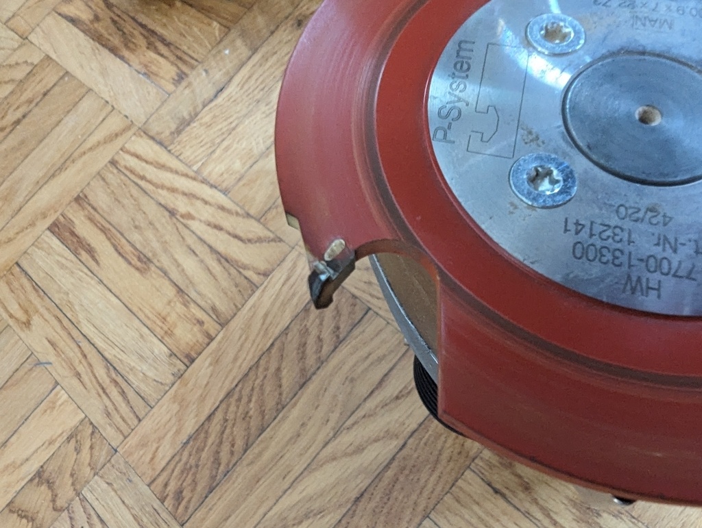

Edit: j'ai utilisé une lame carbure, j'ajoute une photo pour voir l'état de la lame
bonjour votre lame est en mauvais état il faut l affuter er de temps a autre lui donner un petit coup de pierre diamant
un outil cela s' entretien et le bifteck est d autant plus dur que le couteau ne coupe pas
ce genre d outil accepte une demi douzaine d affutages si on prend le soin d' affuter avant une usure trop importante un menuisier qui fait du beau travail car il affute a bon escient , c'est a dire très souvent

Oui ces lames s'affûtent. Il en existe aussi au diamant pour l'usage intensif dans le melaminé par exemple.
Il y a souvent de petits éclats mais jamais dérangeant

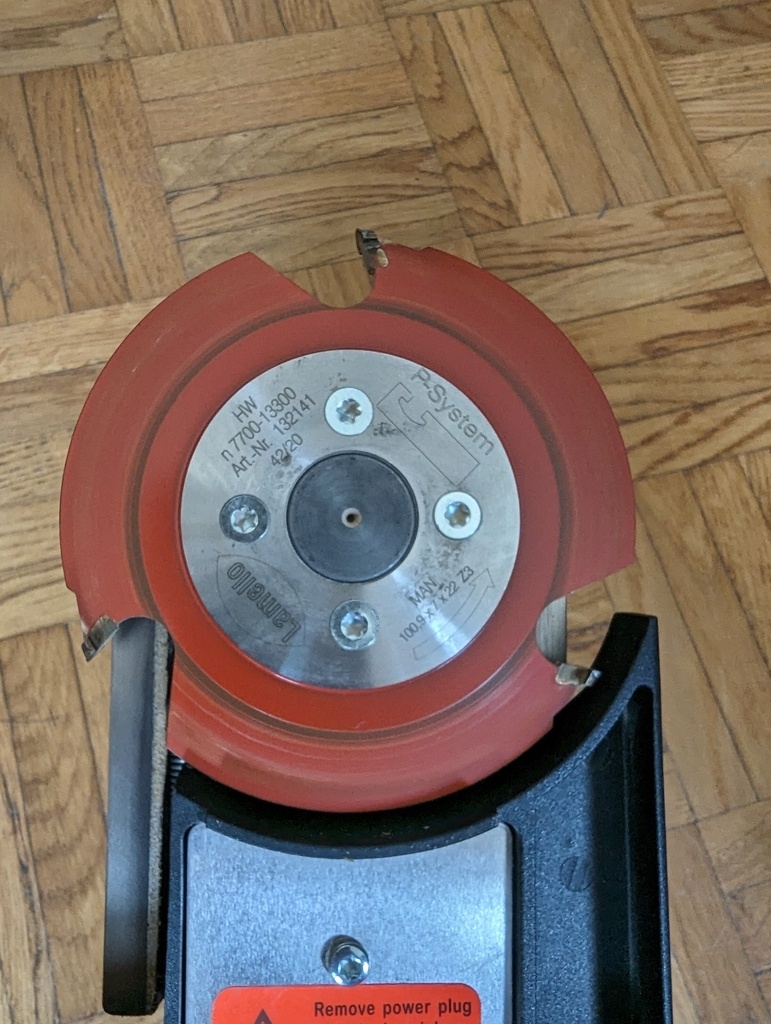

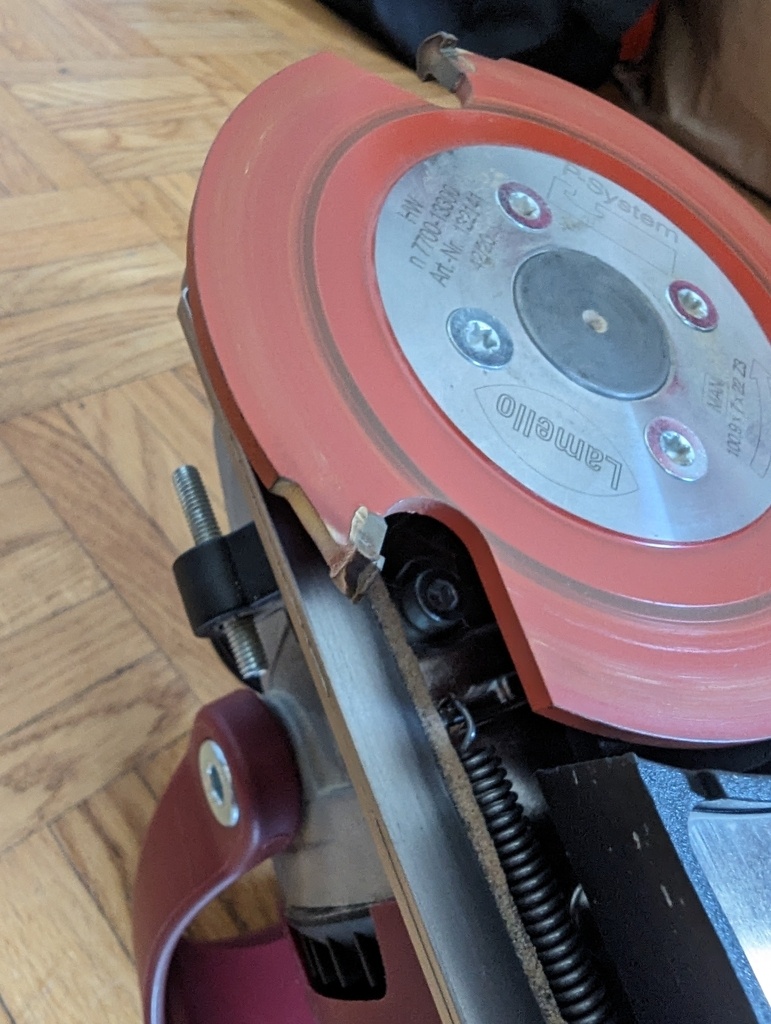

A première vue, je commencerai par nettoyer la lame, elle est complètement encrassée, et du coup elle coupera moins bien...
Lasnico
Oui c'est ce que j'ai remarqué aussi en ouvrant la machine 😅
Avec quoi je peux la nettoyer ?
bmoulin639
Il existe des produits de nettoyage tout fait (j'en utilise un de chez Felder je sais plus le nom) sinon tu mets quelques goutes de lessive de soude dans de l'eau et tu laisses tremper l'outils dedans (pas trop longtemps sinon ca va l'abimer).
Et après faut frotter et rincer a l'eau

les lames diamant ne sont pas très bonne dans le "vrais"bois le carbure est plus efficace
sinon la lame s'affute, lame diamant comme carbure

Oui même en y allant tout doucement en prenant mon temps j'avais des petits arrachements.
C'est une lame carbure que j'ai avec la machine. J'ajoute une photo dans le post de base pour voir l'état de la lame.
