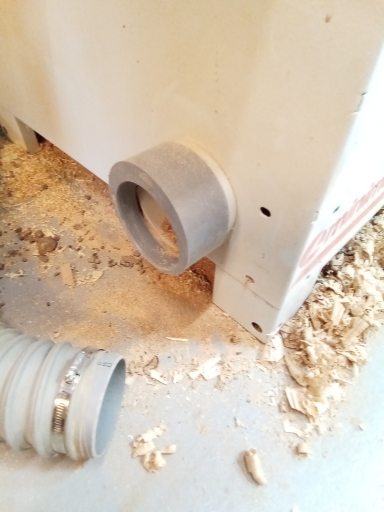

cray
Mon ancienne raboteuse était en sortie 100 mm, la nouvelle est en sortie 120 mm, néanmoins je n'ai pas encore fait le nécessaire pour passer cette partie du circuit en 120 (ce qui est plus logique et plus efficace fondamentalement), donc je travaille actuellement avec une machine en sortie 120 et une arrivée d'aspiration en 100 mm. ça ne pose pas de problème particulier, et je n'ai pas de problème d'évacuation des copeaux.
Pour l'adaptation j'ai pris une réduction femelle 100 / femelle 120 en PVC avec un bout de tuyaux de 100 mm en PVC toujours pour adapter sur le tuyaux annelé qui vient du circuit d'aspiration (parce que sinon je suis avec femelle en face du tuyaux annelé et ça ne marche pas).
Voilà ce que je peux en dire de mon expérience personnelle.

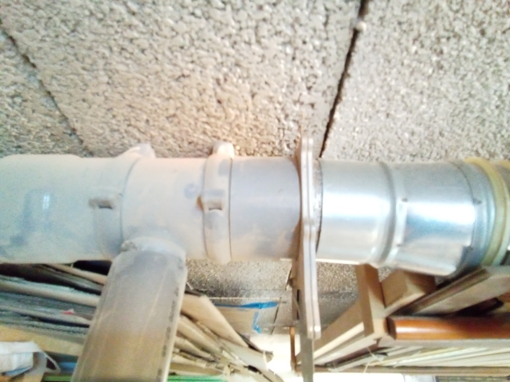

JPLegno
De mon côté, j'ai utilisé aussi des réductions en PVC et en galva. Ça fonctionne bien aussi. C'est une installation amateur cependant.
