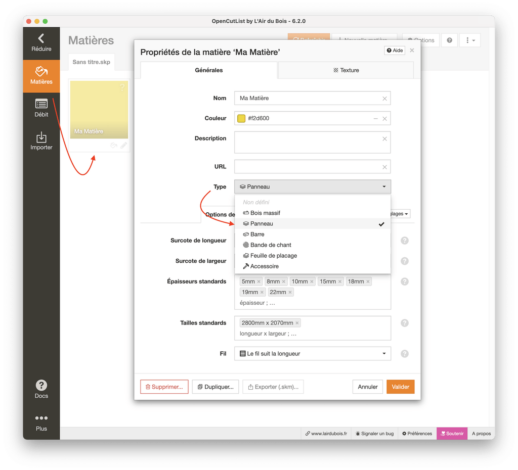

Je réussis à importer des textures. Comment faire pour retrouver dans OCL un panneau de contreplaqué ? J'ai dans un de mes projets l'option calepinage, mais je ne sais plus comment j'ai fait ça, et maintenant l'option n'apparait même pas. Il faudrait que je puisse dire au logiciel que ma matière est un panneau de contreplaqué.
Voilà, j'espère que c'est plus clair.
La question n'était vraiment pas claire alors si c'est ça.
Dans OCL, onglet Matières, tu cliques sur ta matière pour en afficher ses propriétés et de là, tu lui indiques que c'est du type Panneaux.
