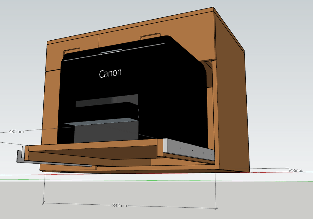

Je comptais faire un petit meuble (fonctionnel, pas besoin qu'il soit particulièrement beau car il sera caché) en mdf afin de réduite les coûts (puisque caché).
Il se trouve qu'on m'a donné plein de planches de mélaminé.
Ma question : sur mon plan, le dessus et le dessous font 900mm. Est-ce possible de coller 2 planches de mélaminé à plat afin d'avoir cette section, ou cela ne tiendra pas ?
Merci de vos réponses.

Si tu colles à plat joint c'est certain que ça tiendras pas. Mais si c'est caché et pas cher, tu peux les coller avec rainure languette par exemple mais le joint sera hyper visible...

Oui, ça ira sous un bureau pour y ranger l'imprimante qui sortira sur un plateau coulissant, donc à moins de se pencher sous le bureau, ça ne se verra pas. Et pour se pencher sous le bureau je n'ai encore trouvé aucune âme charitable... Plaisanterie mise à part, c'est mon bureau, le seul que l'esthétique pourrait déranger c'est moi. Languette donc, je te remercie. D'ailleurs, languette ou fausse languette ? ça fait une différence ? (je me la joue pro de parler de fausse languette alors que je ne savais pas ce que c'était hier encore ! 😂)
Ça dépend du panneau si c'est de l'agglo alors fausse languette parce qu'une languette et particule ça tiendra pas !!

C'est de l'aglo, je ferai donc fausse languette si je mène ce projet à bout.

Si c'est pour le plateau d'un bureau , je doute qu'une languette, lamello, tourillon supporte le pirte a faux sans s'affaisser.
Il faudra une traverse, ou bien un autre type de support

Non, c'est pour supporter une imprimante, le meuble sera sous le bureau. Si l'image n'est pas suffisante pour la compréhension, je pourrai en poster d'autres.

Au pire je peux ajouter une traverse en dessous.
Baudet
Sil y a un porte a faux de 90 cm, je penserais a quelque chose pour rigidifier.
Surtout a l'avant
Un petit tasseau, une corniere.
Ou doubler le panneau en ne faisamt pas concorder les joints si tu as trop de melaminé ?
Ou un montant entre les tiroirs, pour "suspendre" au dessus et un pied au centre en dessous ?
