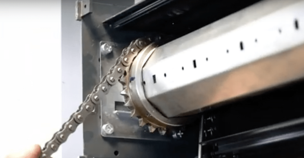

Je dois réaliser 6 fenêtres guillotines motorisées (car de grandes dimensions) pour un restaurant.
Je pense utiliser un système a pignon et chaine monté sur un axe et moteur somfy (comme pour un volet).
Je me suis inspiré d'un fabricant en Turquie qui fait des grandes guillotines en aluminium avec ce système.
Est ce qu'il y en a parmi vous qui ont de l'expérience avec ça?
Est ce que vous savez ou je pourrais trouver les accessoires pignons et chaines pour axe octogonal?
Si vous avez d'autres idées, recommandations, retour d'expérience, je suis intéressé également?
Clément
Je ne peux pas t'aider mais attention à la sécurité dans un ERP. Ce sera probablement à faire valider au minimum par un bureau de contrôle mais j'imagine que cela ne t'a pas échappé.
SebD
A mon avis outre les capotages, la sécurité électrique et le contrôle Apave tu as intérêt à te renseigner sur les règles de sécurité en cas de rupture de la chaine ou de nécessité de sortie en urgence...
Tu es sur qu'il n'existe pas de fabricant de kits certifiés pour l'incorporation?
