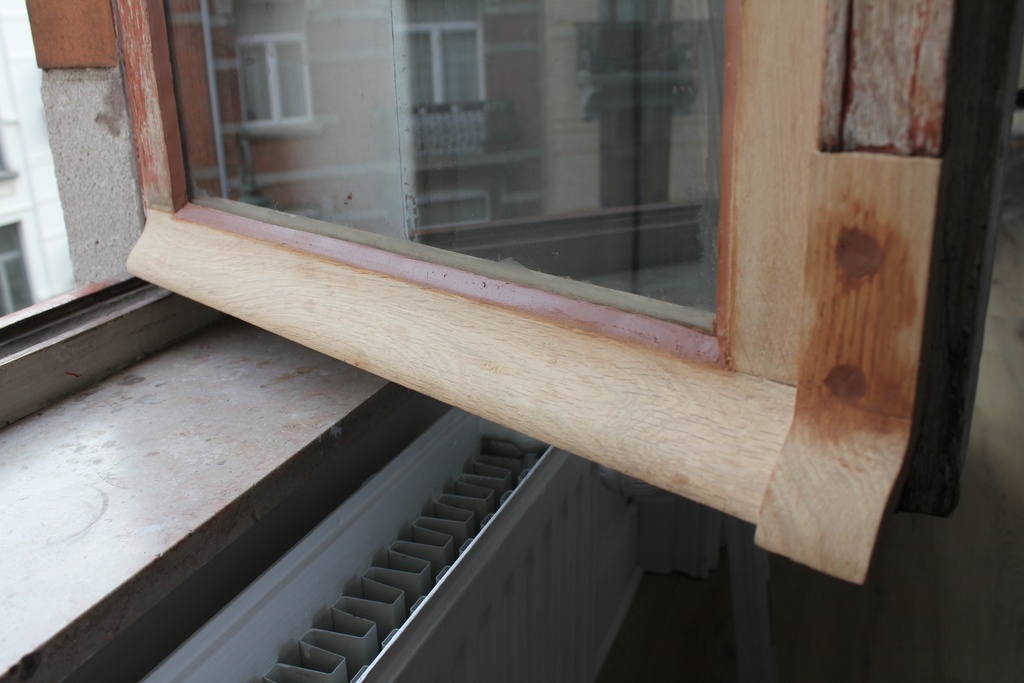

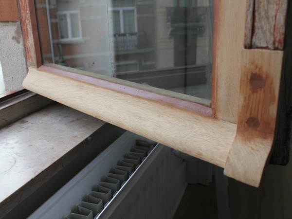

PS : en photo une fenêtre bruxelloises restaurées par mes soins
Schaerbeek ? chouette de restaurer ce patrimoine
ACS
La commune de Forest ici :)

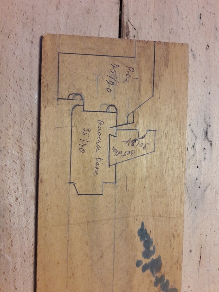

Sinon, j'ai des molettes (que je garde) et un schéma. je peux te faire une copie du schéma si tu le souhaites.

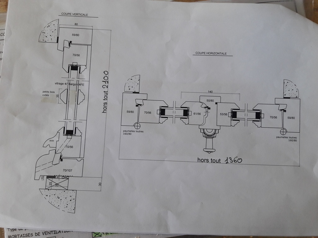

Et sinon voici un profil mouton gueule de loup récent (décembre 2020) :
ACS
Merci Seb!
Je serai ravi que tu m'envoie un petit dessin de tes molettes.
Je m'en occupe demain si j'y pense.
J'espère ne pas d'avoir donné de faux espoir, le plan ci dessus correspond à une fenêtre fabriquée dans un gros atelier, avec un centre d'usinage.

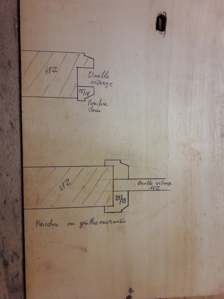

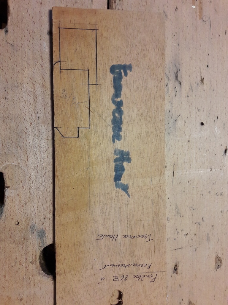

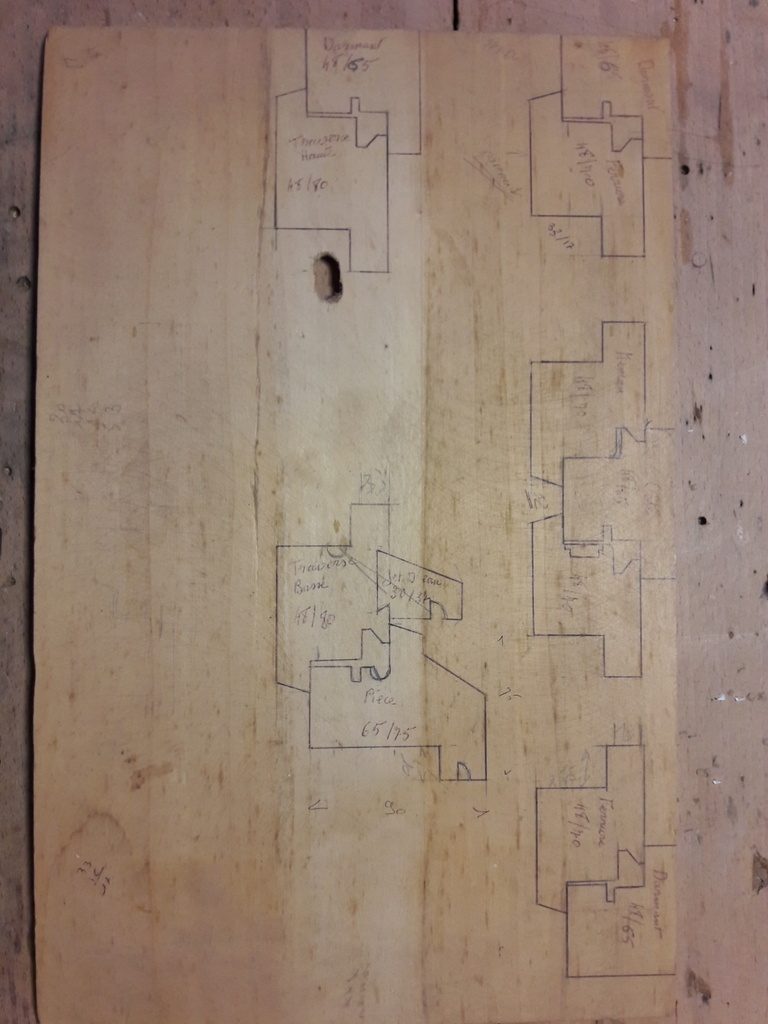

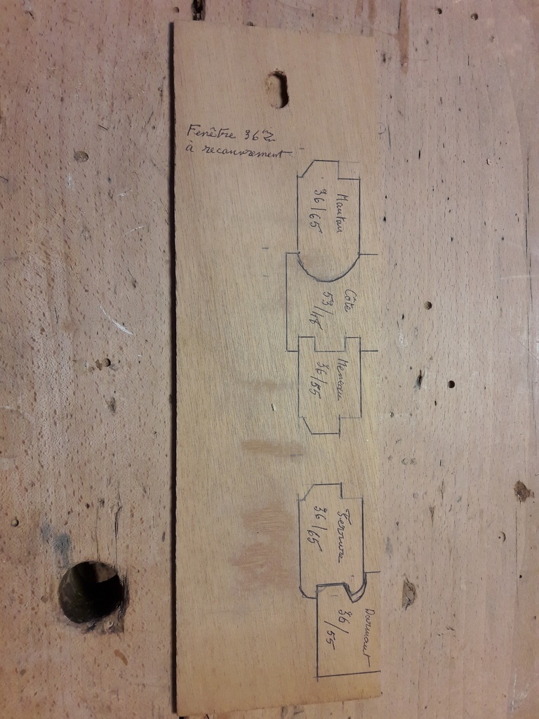

Ce que je te montrerai sera assez différent : à base de molettes anciennes et de fers de rotoprofil.
Et le dernier
ACS
Merci pour ces documents! Mis a part le dernier, les autres sont encore trop modernes.
