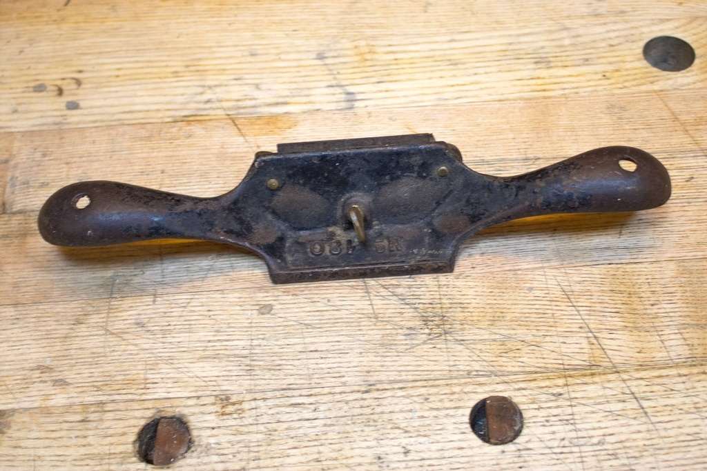

Bonsoir à tous,

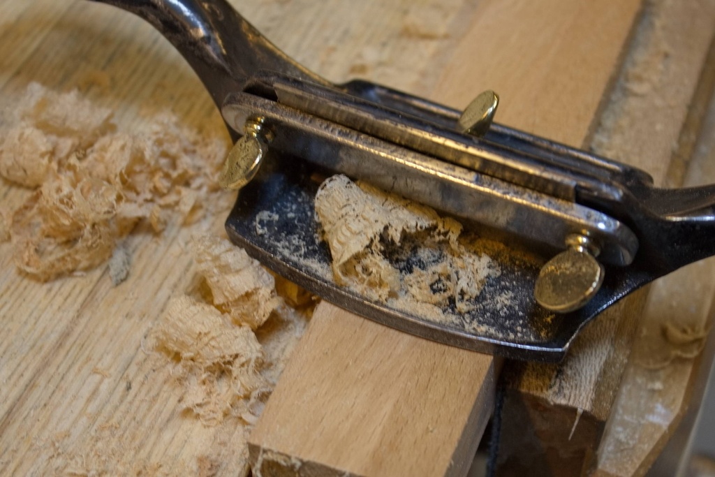

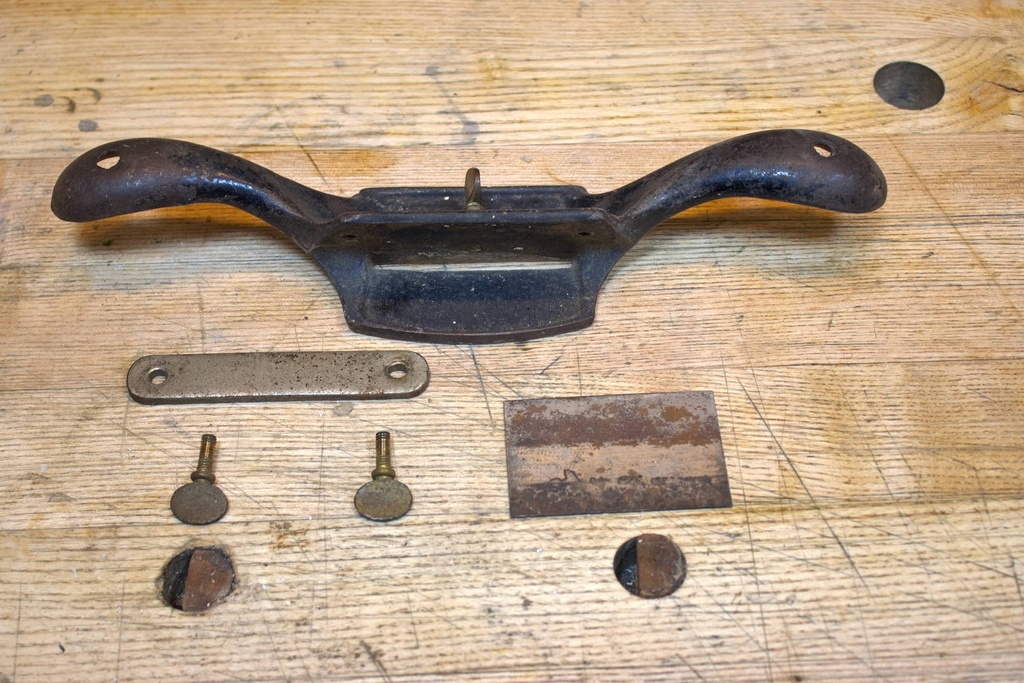

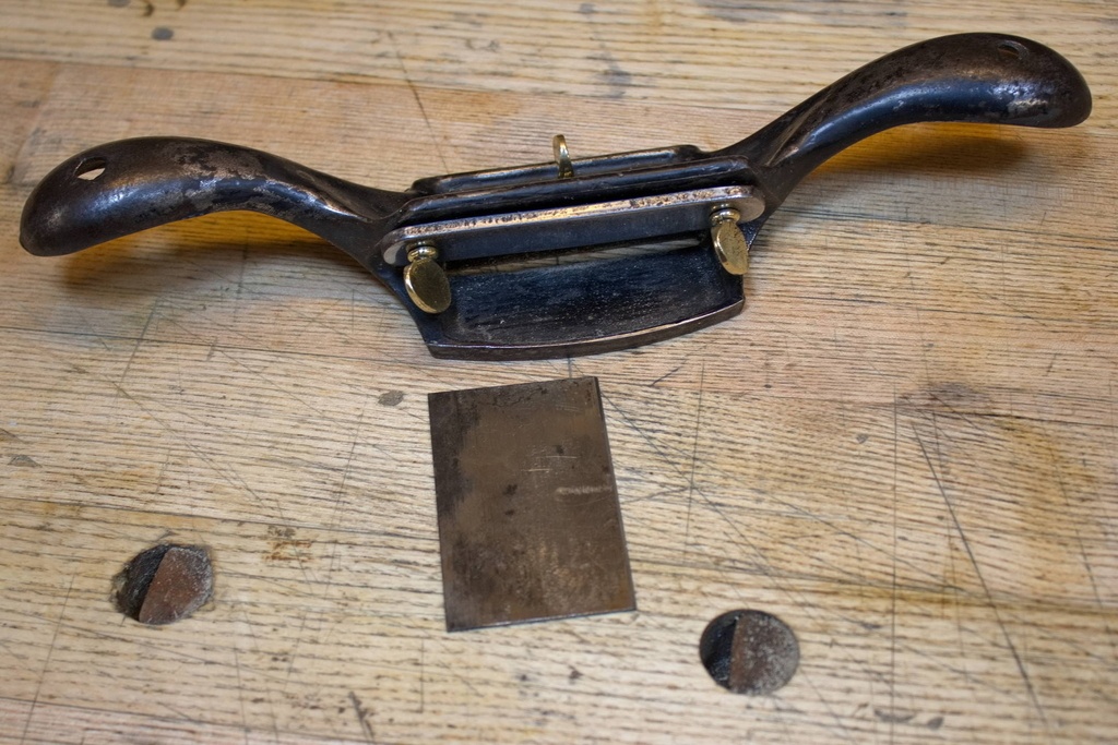

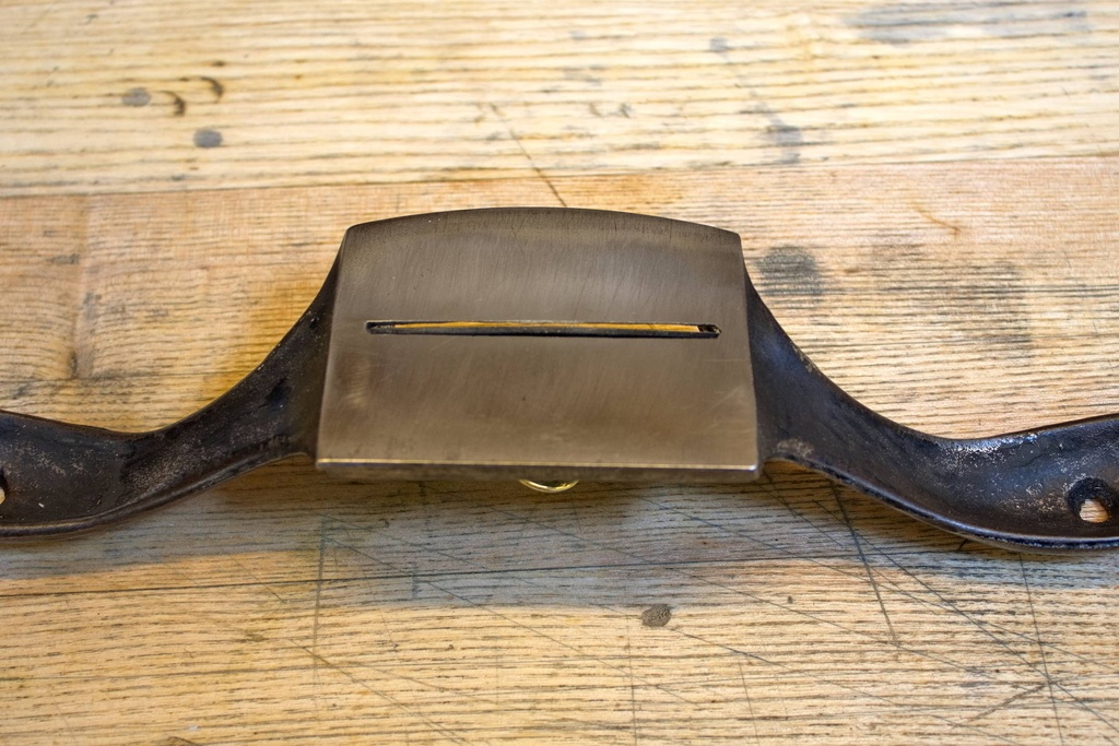

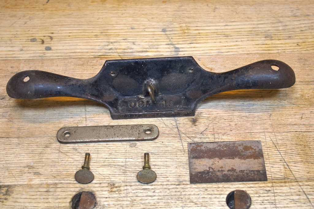

je viens de terminer la remise en état d’une wastringue porte racloir, vous pourrez voir l’état avant et après ; sauf pour la semelle que j'ai oublié de prendre en photo avant, elle était un peu abimée et avait dû servir à racler du plâtre.
J'ai cherché à la rendre fonctionnelle, à la nettoyer tout en la laissant dans son jus.
J’ai une question pour le fonctionnement pratique et deux par curiosité, dont je n'ai pas trouvé les réponses sur divers sites :
-j’ai affuté le racloir à 45° comme préconisé ici : lairdubois.fr/.../reponses/23621
et cela fonctionne mais il me semble qu'on peut faire mieux. Je me demande s'il faut rabattre le fil comme sur un racloir classique. Est-ce comme pour les raclettes dont E. Parmentier explique la fabrication. youtu.be/xjGlMEI9C-s?t=855
-du fait que la lame est un racloir, cela s’appelle t-il vraiment une wastringue ou un bien porte racloir, ou encore autrement ?

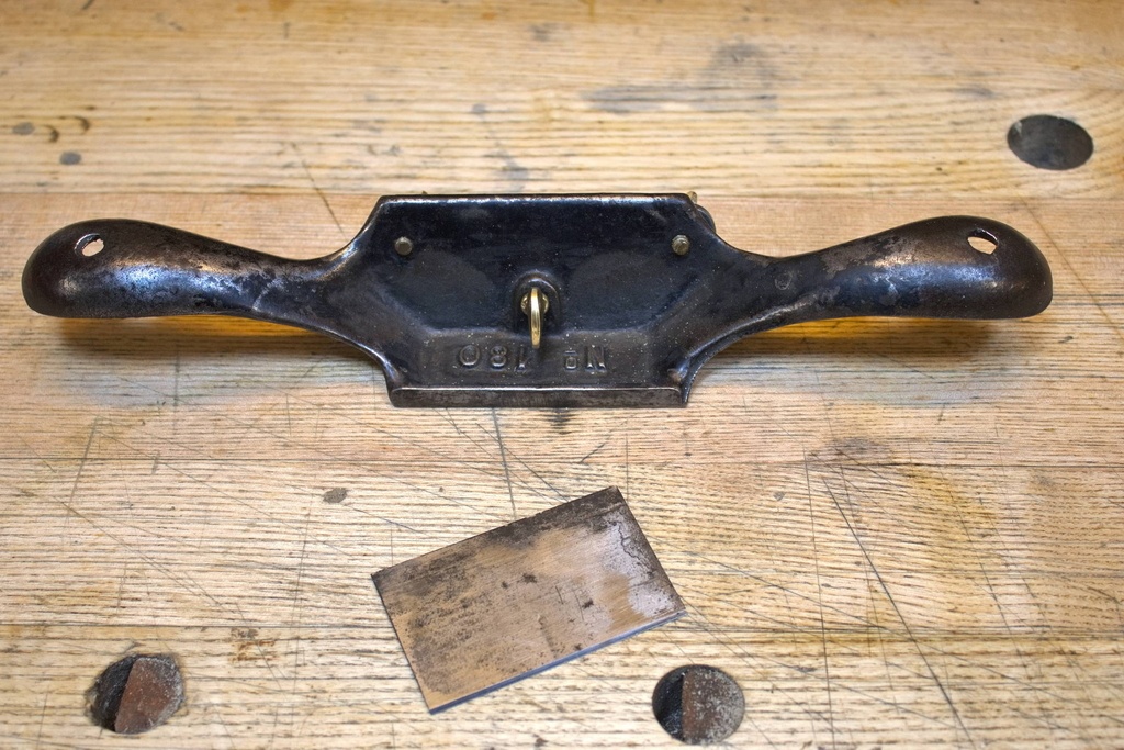

-elle porte doux prénom de N°180, quelqu'un connaitrait-il son nom de famille, le fabricant?
(Un modèle semblable chez Stanley porte le N°80 et chez Darex, N°8)
Quelques précisions pour les curieux, le racloir fait 1 mm d'épaisseur et la vis papillon à l'arrière n'est pas une vis de blocage comme il est dit sur certains sites, mais elle sert à cambrer le racloir.
Toute vos lumières sont bienvenues,
JP

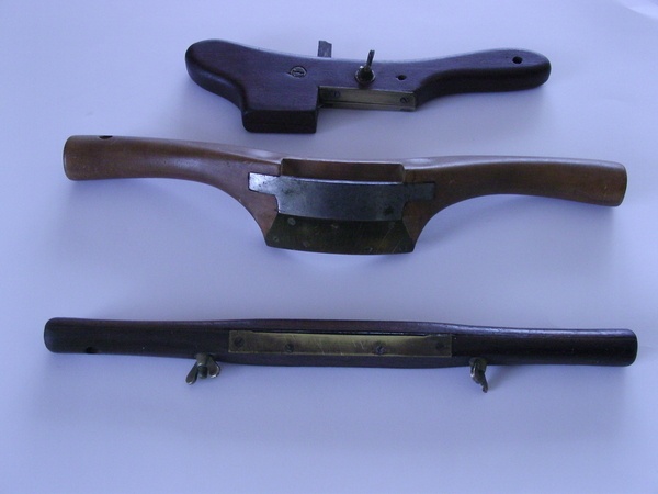

foal
bonjour, oui c'est bien une raclette,j'ai la même en stanley,la différence entre les deux outils vient de la lame ,pour la raclette c'est un racloir affuté avec un angle ,le wastringue a un fer qui ressemble un peu à une plane,ce fer peut être droit ou courbe.(voir photos,le 1er est un tarabiscot,le2 wastringue ,le3 raclette)
JPLegno
Merci foal ! Tu confirmes ce qui me semblait, le noms qu'on trouve sur de nombreux sites internet font la confusion entre les outils ; entre une wastringue et une raclette.

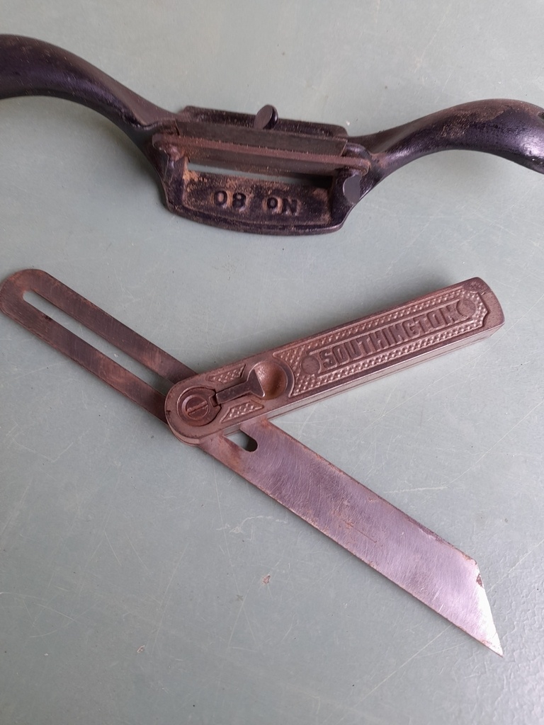

foal
voici la raclette stanley de mon père et d'une "sauterelle,outillage qu'il avait acquis en 1930!
JPLegno
Ce sont de beaux outils. avec le style de leur époque.
Et puis on a beau faire, quand la forme correspond à l'usage et qu' on est au plus simple, il n’y a pas tellement d'évolution possible. Leurs équivalent actuels n’ont pas changé quels que soient les artifices qu'on a pu y ajouter parfois.
Je ne savais pas que la fausse équerre était aussi appelée sauterelle. Pour moi, les sauterelles étaient seulement les brides pour les gabarits de toupillage.

Craze
Je déterre ce post car je possède également une raclette et je me pose la question quant a la bonne utilisation de cette outil.
Le biseau doit il être du coté de la lumière ou de l'autre ? Et d'ailleurs, pourquoi biseauté le faire a 45° alors que sur un racloir tenu a la main on ne fait pas de biseau ou un très léger ?
Et comment réaliser l'affilage ? la lèvre produite doit t'elle être du coté du biseau ou de la planche ?
Merci d'avance pour toute réponse
JPLegno
Le biseau doit être sur l'arrière du racloir, pas du côté de la lumière.
A mon avis, il faut un biseau parce que ça marche mieux comme ça. Il doit y avoir une raison "mécanique" sans doute liée au fait qu'on ne peut pas varier l'angle d'attaque, alors le biseau évite que le tranchant talonne.
Pour l'affilage, il suffit de rabattre le tranchant vers l'avant, donc du côté lumière, pas vers le talon du biseau.
Un passage ou deux de l'affiloir de façon un peu ferme suffisent.
Et cela fait un outil très efficace.
