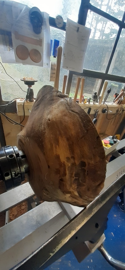

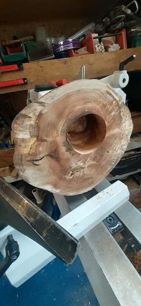

j'essaie un nouveau truc, avec un bout de bois tordu, en gardant l'extérieur brut.
problème, je suis limité à environ 300 tr/mn, sinon ça vibre trop
j'ai percé avec une mèche Forstner de 100mm, jusque-là tout bon.
par contre pour finir l’intérieur, je dois monter en vitesse
comment faire??
la dernière fois, j'ai fait à l'arrache, ça a marché, mais bof.....
bonne journée

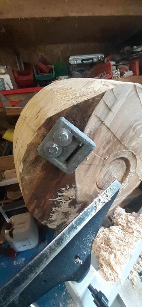

Comme ça, sans beaucoup réfléchir... Je fixerais (très bien...) une série de petits poids sur le pourtour de la pièce, de manière à équilibrer l'ensemble.
David Marmilloud
Tu dois pouvoir réaliser assez facilement un équilibrage statique si l'axe du tour est très libre (courroie détendue par exemple). Pour l'équilibrage dynamique ce sera plus chaud.
Par contre pour faciliter le réglage,je fixerais un support en contreplaqué quelque part entre le mandrin et la pièce afin d'ajuster librement la position du balourd qui serait monté dessus.

sinon les contres poids mais ca va te demandais du boulot pour trouver le bon emplacement ou alors va voir un garage tu leur demande de le mettre sur leurs équilibreuse (il faudra surement un adaptateur par contre) 😂 j'en rigole mais ca serais le top
met le contre poids a l’arrière de ta pièce si possible il te genera moins même si les trous de visse risque d’être visible

Si tu accepte de sacrifier un peu de hauteur sur ta pièce tu peux la visser sur un grand plateau de tournage fait maison en CP épais et fixer des contrepoids (comme ton plomb de plongeur mais en ayant une surface sacrificielle plus grande pour jouer avec tes poids.)
Et puis... alourdir le tour, utiliser la contrepointe... bref, tout faire pour sécuriser la machine et la pièce pour pouvoir bosser malgré une petite vibration.

sinon, comme dis par vous tous, c'est le même principe que les jantes de voiture, trouver le bon endroit et le bon poids, et fixer solidement. j'avais de grand doutes à ce sujet sur ma méthode avec mon plomb de plongée

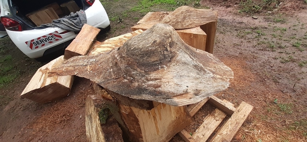

le but est de tourner un bol avec les bords naturels, donc forcement très déséquilibré
voici le morceau de départ

Sinon, je vois pas autre chose que ce qu tu fais déjà, réduire le balourd par contrepoids.
