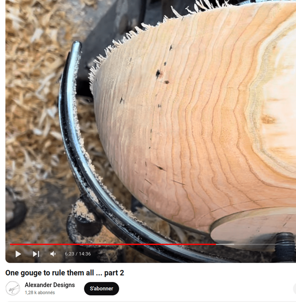

une question un peu basique, on voit souvent dans les vidéos Ytube l'utilisation de porte-outils courbés
vous utilisez ???
pratique ???
indispensable ???
merci de partager votre expérience.
pour moi, le porte-outil actuel 350 x 25,4 mm
bonne journée

bonjour,
finalement, après encore un essai hier, je vais craquer.
bon, pas le bout du monde, le prix d'une gouge.
ce qui m'a décidé, pour mes grands bols, à l'intérieur, je suis en butée avec mon porte-outil droit, et le porte à faux de la gouge deviens trop important (+ de 5 cm)
à basse vitesse (environ 400 tr/mn), vu la taille du bol, je ne peux pas monter plus, c'est pas évident. je manque certainement encore de technique.....😭
