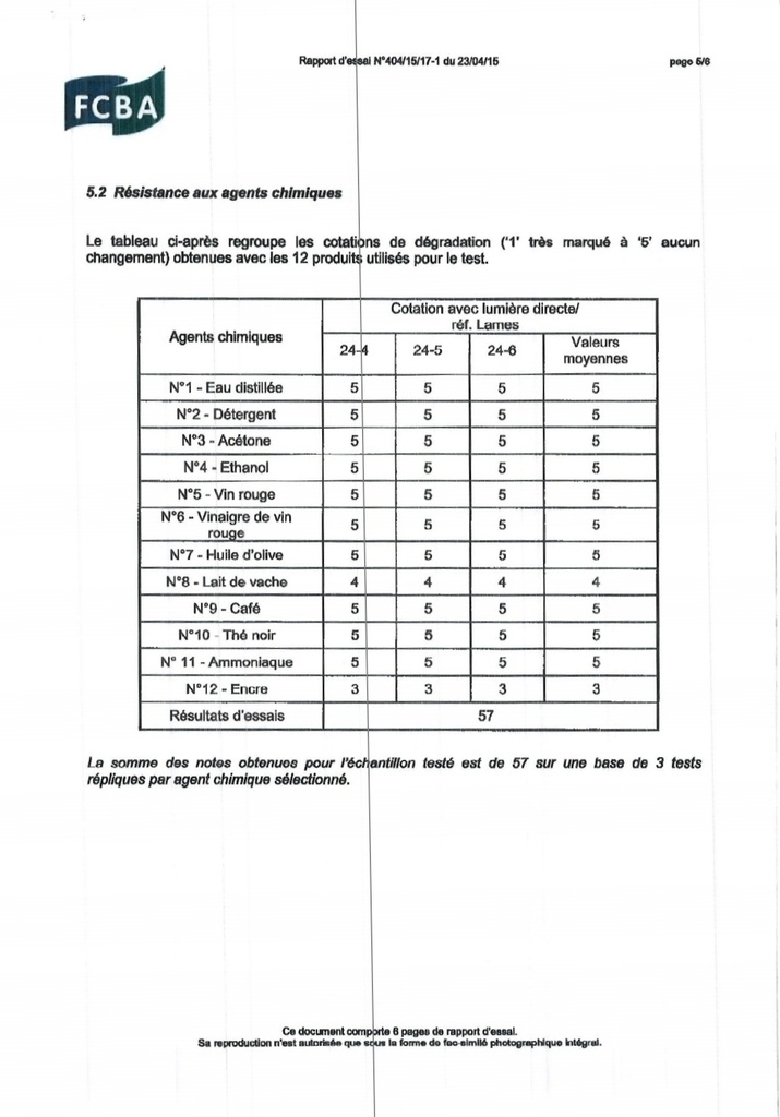

Pour info, la protection Rubio Monocoat Oil plus 2c est testée et certifiée aux résistances aux liquides par le laboratoire FCBA selon les normes NF Parquets
Gribouille vampire
Bonjour, très intéressant ce document !
Sur quelle durée ont été fait ces tests ?
Je veux dire est-ce que les produits ont étés laissés plusieurs heures ? Et sur plusieurs essences différentes ?

Antony RubioMonocoat Merci pour le tableau de test. Ces tests correspondent à une exposition au liquide pendant combien de temps ?
Voici la description des essais normalisés pour toutes finitions à destination de parquets. D'après mes infos les liquides sont posés jusqu'à 12h avant analyse.
Bien entendu pour obtenir ces performances, il est important de suivre nos recommandations de ponçage, protocole de mise en œuvre et respecter les temps de séchage indiqués avant sollicitations.
