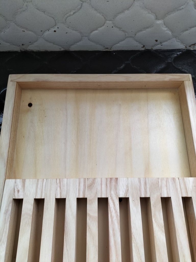

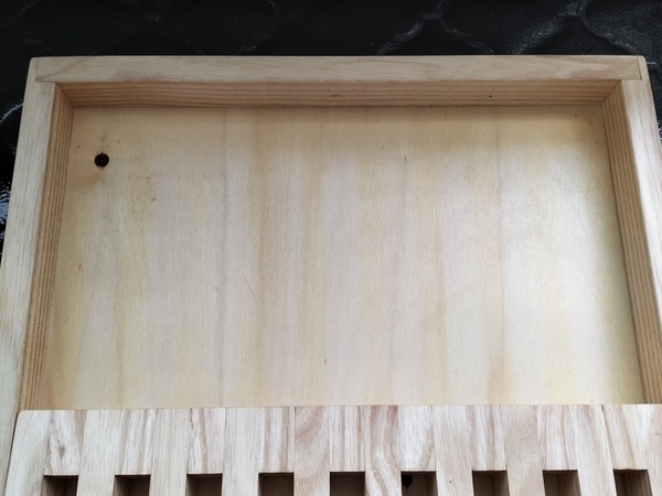

Pour ceux qui utilise l'huile rubio avez vous (comme moi) remarqué que sur un bois clair (frêne) avec easy déco transparent,un moment après l'application le bois devient jaune (comme les UV au bout de quelques mois) et au fil du temps ça s'éclaircit (je dirais 15 jours)
Avez vous vu ce phénomène ???
De plus les parties recouverte sont restées jaune
Je ne connait pas le temps de se séchage complet avant de pouvoir poser des objets sans ce risque ??
Pour ma part c'est une planche pour couper le pain donc aucun problème mais une table de salon avec un pot de fleur qui ne bouge pas par exemple on peut vite se retrouver avec un rond jaune

Oui mais là où je suis surpris c'est que le jaunissement s'en va mais pas sous les morceaux de la planche à découper. J'aurais mieux compris si c'était devenu jaune entre les bois avec la lumière mais non c'est dessous.

Merci Haub !j'ai déjà aussi utilisé soupçons de blanc et effectivement j'avais pas remarqué ce phénomène.la le transparent jaunie après application (j'avais même dit a ma femme "c'est pas top c'est jaune" et a peu près 15 jours plus tard ha b c'est plus jaune c'est redevenu clair sauf sous les bois de la planche a découper (qui a pas du pouvoir respirer je suppose)
