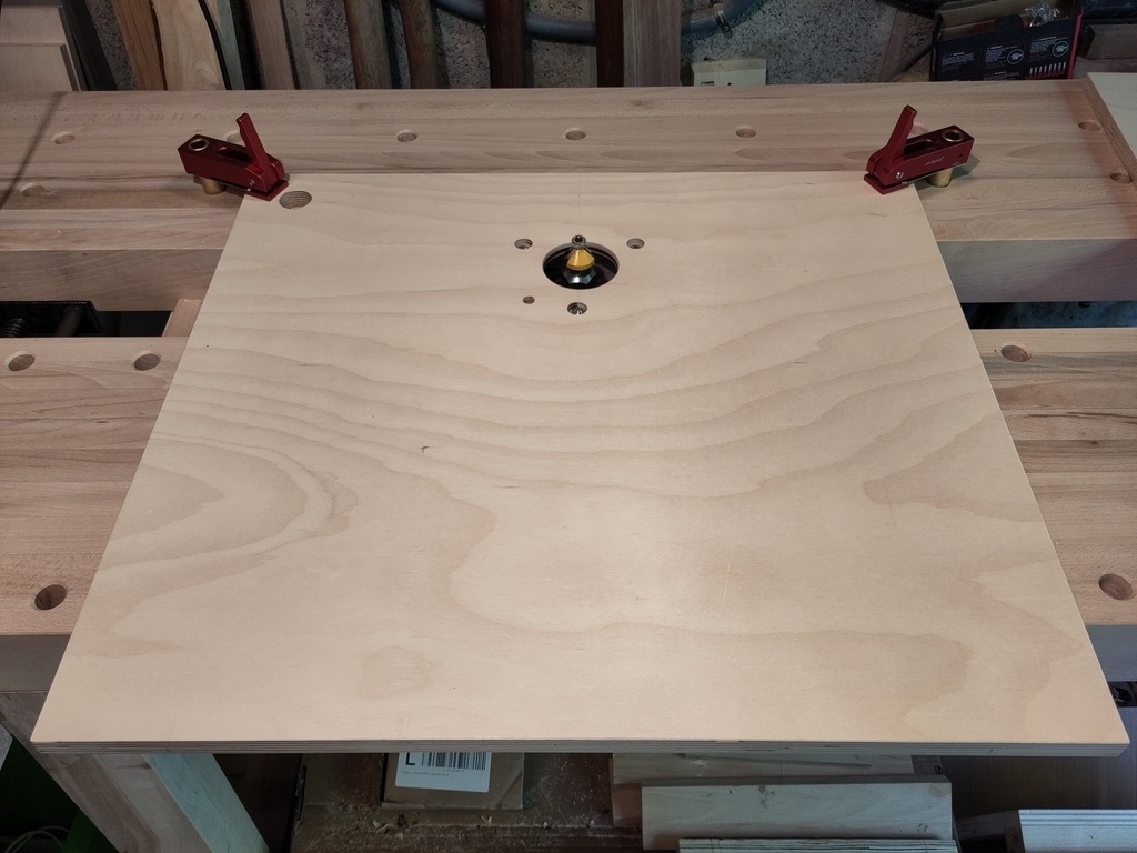

Je possède une défonceuse AEG MF 1400 KE et je souhaite la mettre sous table. J'ai préparé un panneau, fait les trous adéquats et commencé à réfléchir au moyen de faire un guide efficace.

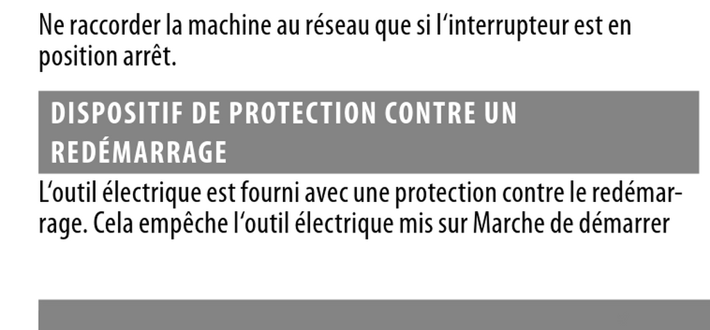

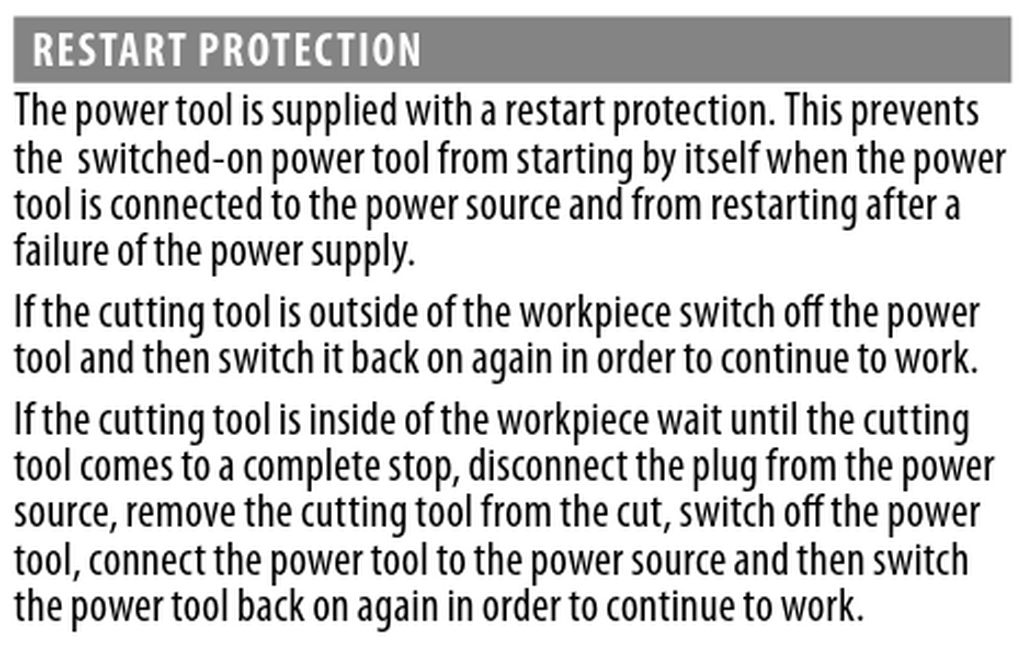

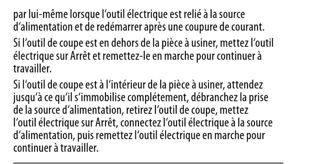

Dans le manuel sur le site d'AEG, avec le numéro "4774 51", j'arrive sur une version plus récente du manuel où il est bien expliqué que la machine possède une protection contre le redémarrage.
Il n'est pas possible de mettre une interrupteur déporté sur cette machine. (À moins d'enlever l'interrupteur actuel et de se brancher directement dessus, ce qui est exclu pour le moment.)
J'ai compris pourquoi ça ne marchait pas.
La notice sur la page de cette défonceuse sur l'Air du Bois ne mentionne pas cette protection/sécurité. Il y a donc eu une évolution sur cette machine.

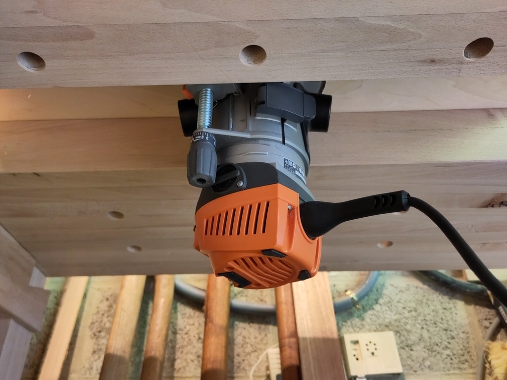

J'ai un peu cherché pour les règlements belges et européen, je n'ai rien trouvé. Je vais juste me plier en deux et l'allumer avec l'interrupteur intégré et puis tant pis... 😕
Je ne sais pas pour la triton mais il est possible que ça soit pareil. L'AEG MF 1400 KE est également prévue pour être sous table, il y a tous les accessoires pour le faire quand on achète la machine...
