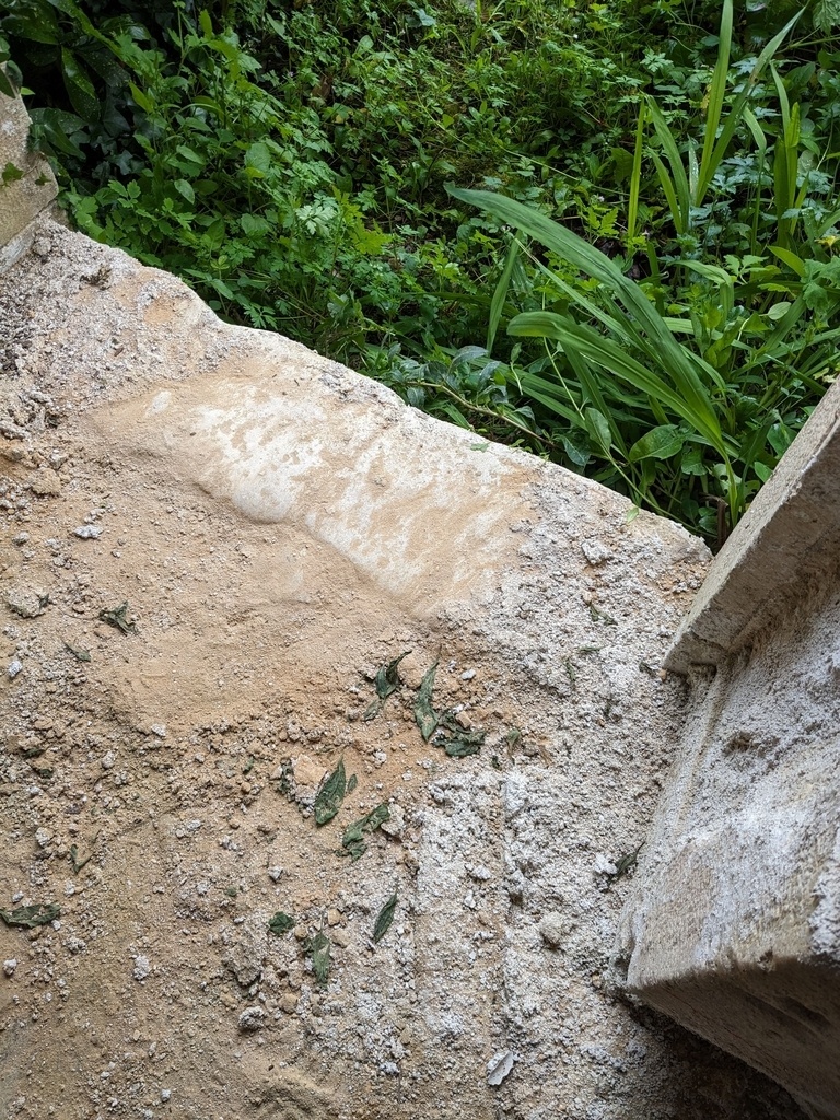

Salut tout le monde,
Je me lance dans la fab d'une porte extérieur assez simple mais je bloque vraiment sur le seuil.
J'ai même du mal à connaitre les options disponible.
C'est juste bois ou aluminium ?
Est ce qu'il est envisageable de faire sans ? il n'y a pas de pente franche sur la pierre de seuil.
Ci joint les photos de la maçonnerie actuelle.
La dalle terre va être creusée et je vais y poser un parquet massif.
J'aimerais garder la pierre.
Que feriez vous pour ce fameux seuil ?
D'autres conseils sur la pose ?
Merci à tous!

On voit une porte. Elle vient en applique de la façade? Le seuil est intégralement protégé par cette dernière? Il y a une protection (auvent,...) au dessus de la porte?
Tu veux faire une porte s'installant en lieu et place? Dans l'embrasure?
Quelle est l'utilité du local? Habitation? atelier? Quel degré "d'étanchéité" attends-tu?
Beaucoup de précisions à donner pour avoir une réponse à ton besoin.

Fabien R Merci pour ces pistes de réflexion !
  • Oui la porte actuelle est en applique de la façade, je souhaitais la remplacer par une porte bois en feuillure du tableau, ouverture interieur.
  • Il n'y a pas de auvent ni protection, on est à l'opposé des vents dominants mais il arrive tout de meme que les fortes pluies viennent sérieusement battre contre.
  • ça sera une salle de sport/chambre d'ami dans une dependance quasiment pas chauffée, juste gardée hors gel.

Une précision également : est- ce que cette pierre est de niveau à l'endroit où la porte sera...?
MatMatMat
Niouniou Le seuil est passablement de niveau mais absolument pas droit. Creusé en son centre comme une vieille marche usée.
Je pourrais éventuellement faire un petit rejingot en ciment.
Je pourrais aussi m'eloigner de 10cm de la feuillure avec une tapée pour être devant cette pierre.
MatMatMat sans que ce soit une réponse à part entière, tu as la place dans l’épaisseur du mur de couler une petite chape qui ferait la jonction entre le seuil en pierre et ton plancher, et sur laquelle tu pourrais bien asseoir ton seuil ou une plinthe automatique.
En complément et puisque ce n’est pas un local chauffé et utilisé quotidiennement, je doublerais d’un volet à la place de la porte actuelle.
il n'y a pas d'obligation de seuil alu ou bois néanmoins il participe activement à l'isolation de la porte ainsi pour un seuil alu celui est à choisir en fonction des usinages de votre porte car il doit assurer la continuité des joints et rejeter l'eau à l'extérieur. Un seuil bois n'est guère indiquer pour des raisons évidentes de risque de pourrissement.
Vous pouvez éventuellement vous tourner sur une plinthes automatique pour éviter la vue du seuil alu et avoir quand même une isolation en partie basse.
