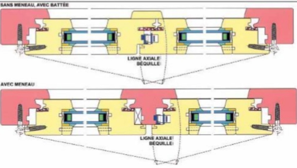

Pour compléter la réponse Ardennais je précise que les plinthes automatique peuvent être encastrables ou en applique ( intérieur ou extérieur). Les systèmes sont descendant ou pivotant selon le modèle.
Les portes doubles posent un problème au niveau de la battue centrale qui va provoquer la discontinuité du joint. La présence du seuil permet de limité ce problème sans pour autant le supprimer totalement .
Pour un atelier la présence du seuil alu n'est pas souhaitable pour des raisons de commodité d'accès. Pour avoir une porte étanche, je pense qu'il faut se diriger sur une porte à recouvrement à simple ou à double joint. Ici il y a une option de conception à savoir la réalisation de la battue centrale peut se concevoir à battue rapportée ou à feuillure contre feuillure entre les deux ouvrants. En cas de battue rapportée on se place dans le même cas que le raccord dormant ouvrant ce qui rend plus facile la gorge de décompression. Néanmoins la battue complique l'étanchéité basse à l'aide de plinthe encastrable. Néanmoins on peut arriver à des résultats satisfaisants quelques soit la méthode choisie. On peut envisager de laisser dépasser un peu la plinthe (plinthe en applique) sur l'autre ouvrant pour limiter les jeux.
Ardennais
Voici un schéma

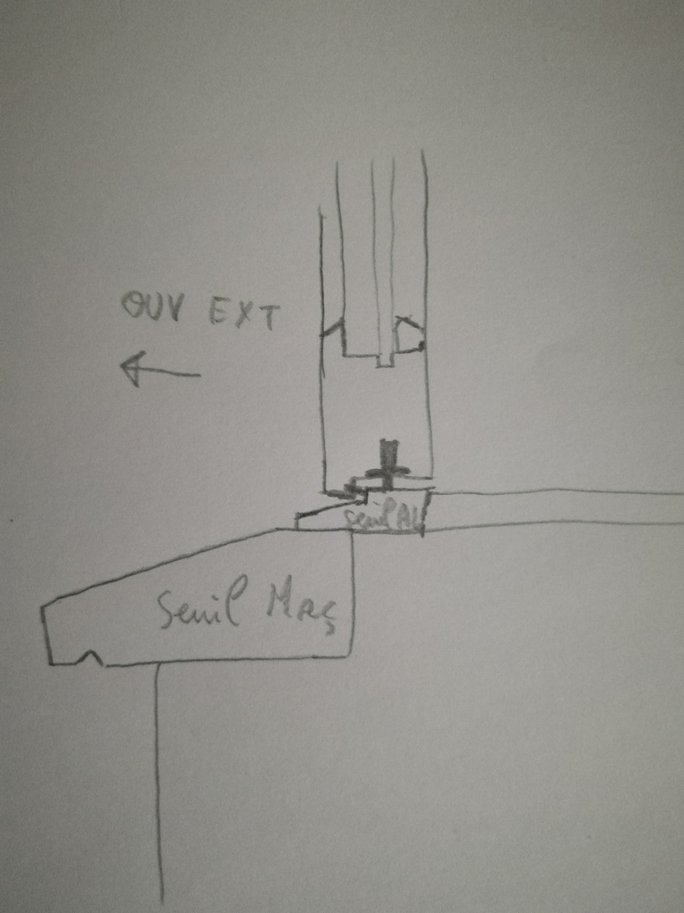

L'Ecorce du Sycomore
J'ai l'impression que je n'ai pas tout à fait le même vocabulaire (menau, batée, batue..)
Dans l'idée, j'ai conçu mes plans avec un faux dormant accoler à l'ouvrant de la deuxième porte ouvrante (deuxième battue du coup?) pour éviter d'augmenter trop l'épaisseur des plateaux. Du coup ça donne un peu un mix des deux images du shéma... Je mets une image en suite de ce message.
Les huisseries auront deux joints d'isolation, un sur ouvrant et un sur dormant.
Et effectivement, l’idée des plinthe en applique dépassant me parait pas mal. En tous cas, ça me donne du grain à moudre!

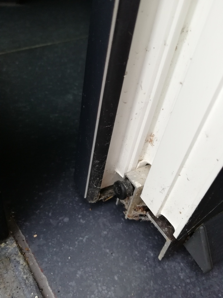

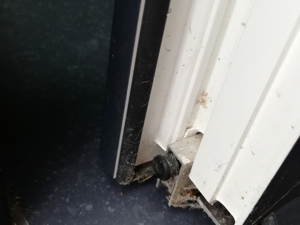

Bonjour, pour ce qui est du coupe vent automatique/plinthe automatique, c'est un système de lame de ressort qui pousse le joint au sol ! Sa descente est progressive au fur et à mesure de la fermeture de la porte. Donc le joint racle le sol vraiment à la fin de la fermeture des ouvrants.. C'est une sorte de tétine (réglable) qui dépasse du profil du montant ouvrant côté dormant qui vient s'appuyer sur une petite plaque en plastique fixée sur le dormant (plus tu fermes l'ouvrant, plus la plinthe automatique descend).
Pour l'étanchéité, il y a toujours un espace entre les deux ouvrants.
Voici un exemple sur une porte pvc (même système)
