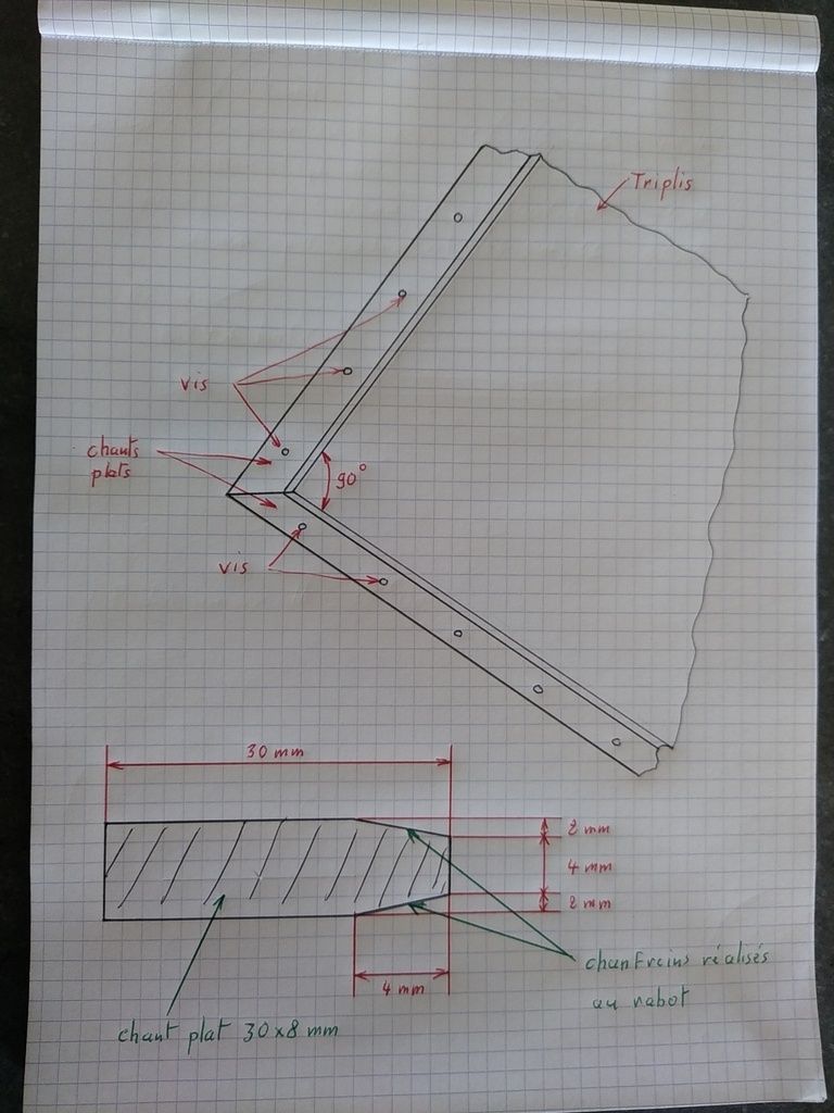

Bonjour Quest80670, ma fille est en école de vitrailliste et elle m'a demandé de lui faire une table de montage comme ce que tu veux faire. J'ai vu les tables qu'ils utilisent à l'école et c'est tout simple à réaliser. Je vais partir d'un plateau un triplis pin ou chêne suivant ce qui sera dispo chez mon fournisseur et ensuite je préparerai deux baguettes en bois dur (hêtre ou chêne) de 30mm x 8mm sur lesquelles je ferai deux chanfreins de 2mm x 4mm sur chaque face du côté intérieur de la table. Les plombs qui sont utilisés sont en "H" de 8mm de côté. Je ferai ces chanfreins avec un rabot. Ensuite une coupe d'onglet dans l'angle et vissage sur le triplis en étant bien d'équerre.
Voilà j'espère que tu as compris mes explications un peu abstraites mais je ne sais pas comment faire pour joindre un dessin ce qui serais plus explicite.
niconathy
zibulbeuz , pour mettre une photo d’un croquis, c’est par ici
zibulbeuz
Merci Niconathy, je n'avais pas pensé à une photo d'un dessin. Erreur corrigée voici un petit croquis pour compléter mes explications.

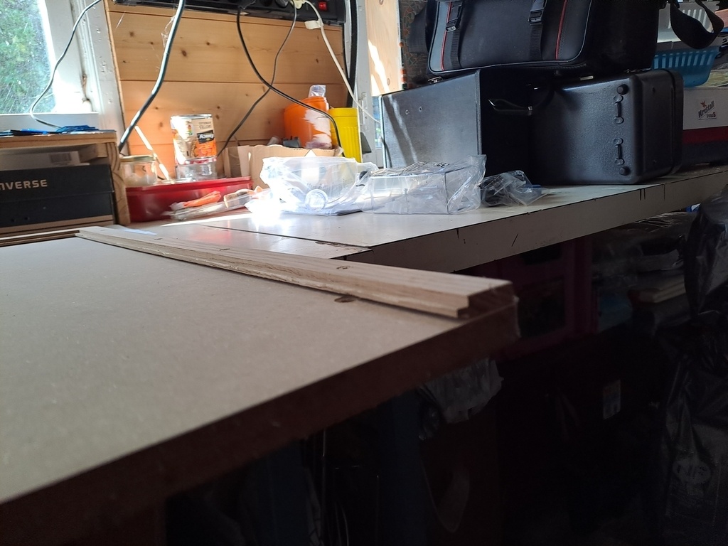

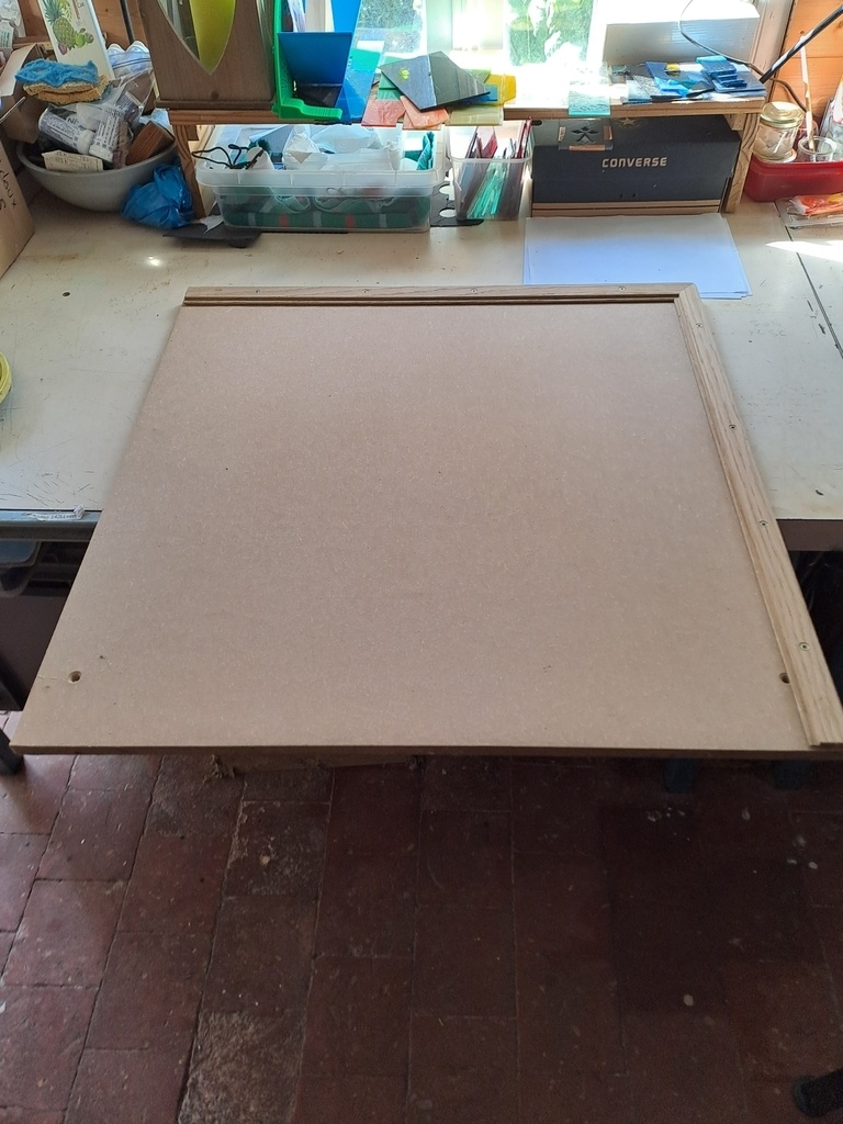

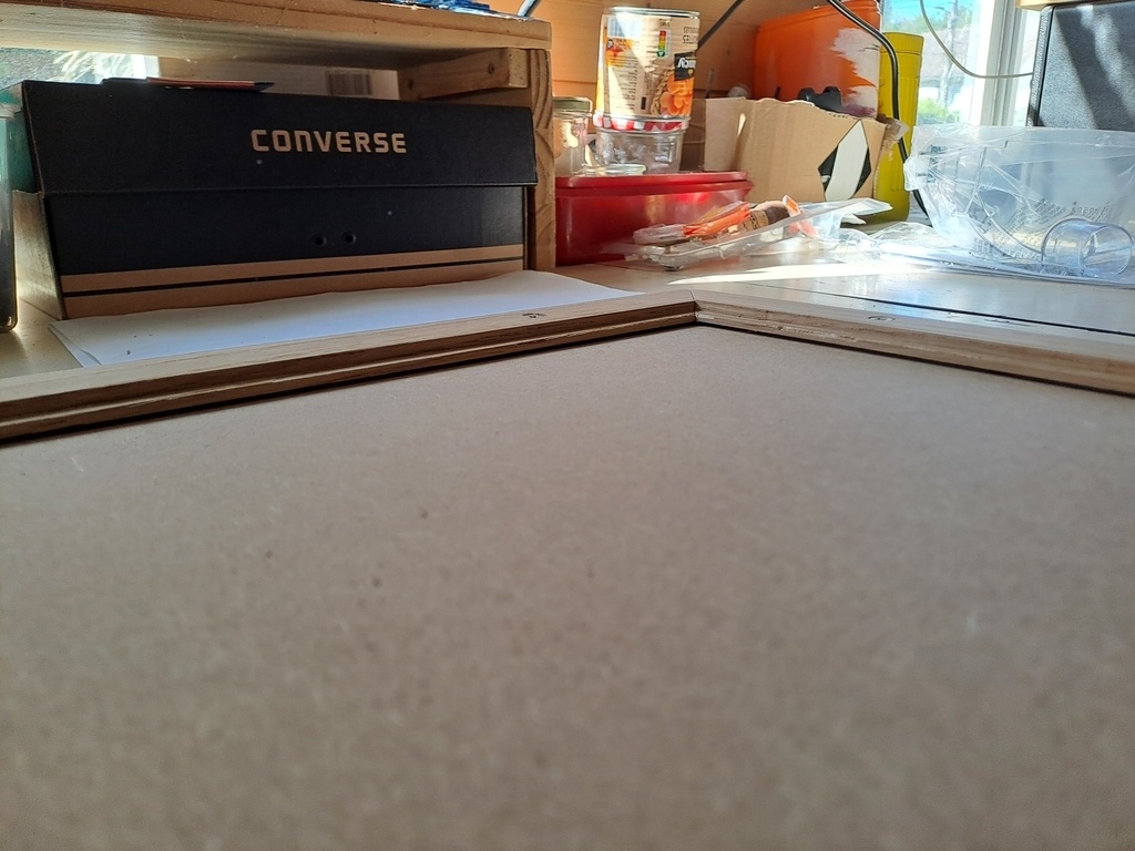

Merci zibulbeuz !J'ai mis beaucoup de temps à répondre et j'en suis désolé. Voici des photos de la table qu'une personne mieux équipée à réalisé pour moi. Merci encore pour votre aide.
