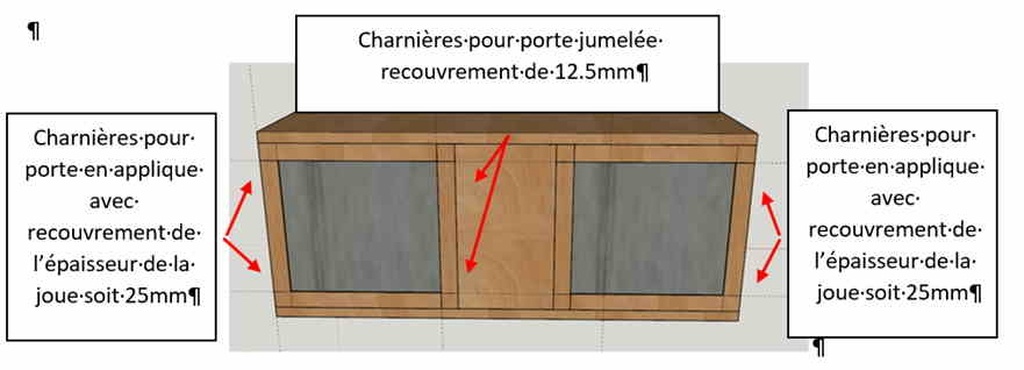

Pour ma première réalisation, j’ai commencé à réaliser un petit meuble en hêtre (110cmx45cmx40 de profondeur) en hêtre et métal
Le meuble sera constitué de 3 portes. Les flèches rouges représentent l’emplacement des charnières invisible que je souhaité mettre.

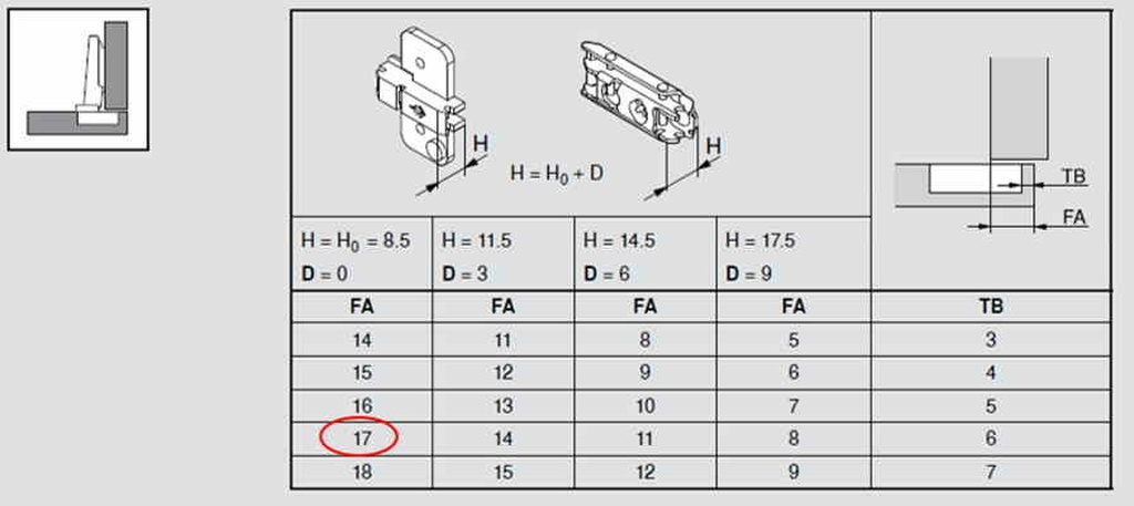

Dans la théorie rien de compliqué, cependant dans la pratique après plusieurs recherches dans les catalogues de charnières, je ne trouve pas de charnières pour porte en applique avec un recouvrement de 25mm (épaisseur de tout mon meuble).

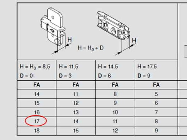

A moins que je ne sache pas lire les tableaux ci-dessous un extrait du cataloque des charniere Blum le FA représente bien le recouvrement ? or je ne trouve pas plus de 18mm. Cependent moi il me faudrait un FA de 25mm
Savez-vous si des charnières invisibles pour porte en applique avec un recouvrement de 25 existent ?
Si non par quel type de charnière puis je les remplacer ? Sachant que je tiens a garder les portes en applique
A moins qu’il existe une astuce pour monter des charnières de ce type et les adapter au un recouvrement de 25mm ?

Comme tu l'as vue sur les catalogues et sauf erreurs de ma part cela n'existe pas
Ce que tu peu faire c'est encastrer les embases de charnières de 25-18= 7mm en laissant un peu de place pour la charnière
C'est la seul façon que je vois si elle te convient

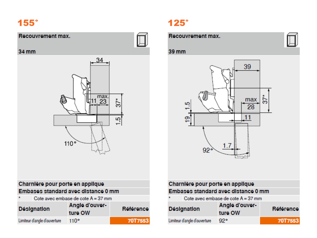

En effet, la 125° est bien compatible mais si jamais la 155° peut également faire l'affaire si besoin baalgoa. 😉

Bonjour Blum France, je suis également à la recherche de charnière avec un recouvrement de 24-25 mais les liens citésci dessus n'ont pas l'air de fonctionner. Avez vous une référence ? Sur le catalogue, il est indiqué que le recouvrement max est de 19mm pour les charnières en 125 et 155°, et 20 pour les côtés fixe 13mm.

Bonjour SauceThomas, pour une porte d'épaisseur 19 mm, on peut gérer des recouvrements de 25 sans problème, pour les deux charnières il conviendra de percer à 14. Pour la charnière 155° on peut aller jusqu'à 34mm, et pour la charnière 125° on peut aller jusqu'à 39mm.
