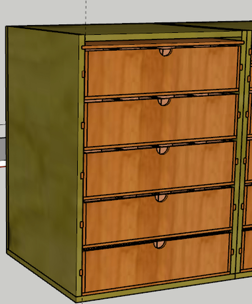

Je suis en train de réaliser des boites de rangement (chaufferie) devant supporter des tiroirs.
L300 x l300 x H430
J'ai normalisé mes plans afin de pouvoir reproduire en mini séries si besoin.
J'espère utiliser le bon vocabulaire, ce dont je ne suis absolument pas sûr..

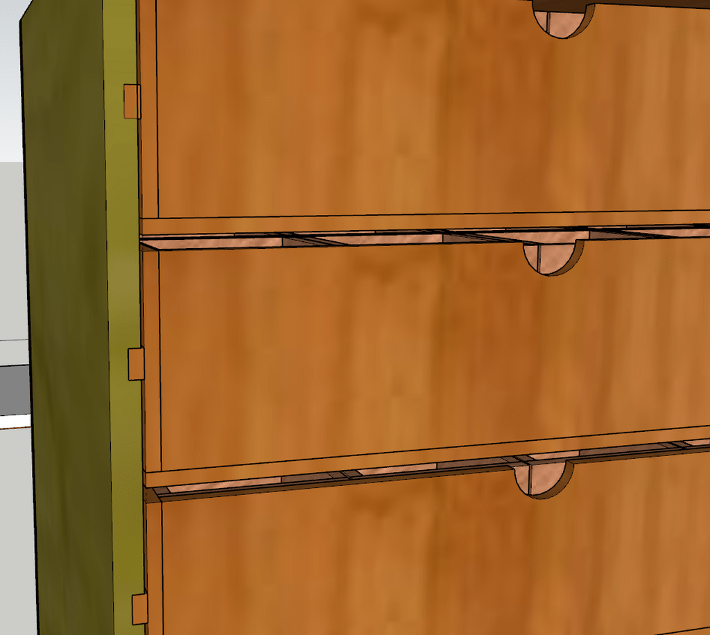

1/ J'ai pensé faire les glissières sur les flancs de ma boite et les coulisseaux sur mes tiroirs. Or j'ai l'impression que tout le monde fait l'inverse. Y a t-il une règle pour cela ? Ou puis-je continuer sur mon idée de départ ?
2/ Les planches faisant 10mm d'épaisseur, est-ce qu'une feuillure de 4mm est suffisante, ou faut il plutôt prévoir 5mm ?
Je joins une image pour plus de clarté.
Si je lis bien les côtes de tes tiroirs (L300 x l300 x H430), je déconseille, tout simplement, les coulisseaux en bois.
Non le caisson fait 430 de hauteur. Le tiroir fera probablement entre 70 et 80 de haut
Calvus
Oui, tout à fait, les tiroirs feront 70mm de haut et 290mm de large.
Ouais... ben pour moi, la "Hauteur", c'est pas dans le sens de la profondeur 😜
Calvus
On ne se comprend pas. La hauteur du caisson est bien de 430. La profondeur est de 300.
Donc les tiroirs de 290 mm profondeur.
Calvus OK... c'est le "bloc tiroir", qui fait 430 de haut !🧐 Je comprends !
Mais dans ce cas, tes tiroirs sont toujours très peu profonds (donc 290mm). Et aménagés de séparations affleurantes des chants supérieurs des tiroirs. C'est bien cela ?
Et bien, de tels tiroirs avec des coulisseaux bois, ne permettront qu'une sortie très partielle, et rendraient l'accès aux derniers casiers, difficile, voire impossible, pour les plus en arrière.
Je déconseille donc toujours.

Oui c'est cela. J'ai prévu une séparation non affleurante, mais avec une marge de 5mm entre chaque tiroir, mais l'idée est là.
Que conseilles tu donc ? Des glissières standard en métal ?
Merci.

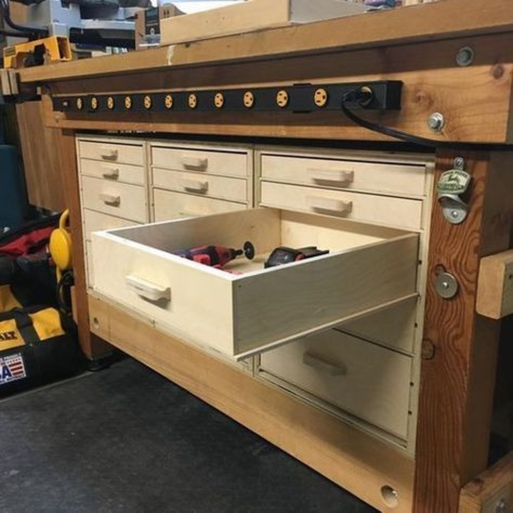

L'idée est donc de faire le fond plus large afin qu'il serve de coulisseau ? C'est ce que j'avais prévu au début, puis me suis ravisé pensant que le poids au milieu du tiroir ferait mieux coulisser ce dernier. Y a t-il un autre avantage (hormis que ça devient en plus beaucoup plus facile à réaliser, et j'ai d'ailleurs dessiné une tablette de ce type sur mon projet, voir photo 1) à faire coulisser le tiroir sur la bas ?
Merci.
NB : Pourquoi d'après toi, sur la photo jointe, y a t-il une glissière supplémentaire et inutilisée au niveau du milieu de chaque tiroir ?

Les glissières inutilisées servent pour des tiroirs moins hauts (1U, 2U, 3U,...) Ainsi toute la hauteur totale est occupée.
Sur la photo, du bas en haut, on a 3U, 2U, 2U, 1U, 1U pour 1 hauteur totale de 9U. Mais l'on pourrait avoir 3U, 3U, 3U, ou autre combinaison.

Si tu fais des aménagements tels que ceux qu'on devine sur ton plan (j'ai même l'impression qu'il s'agit de casiers amovibles, sur une des vues), il faut des coulisses "sortie totale" pour pouvoir y accéder, voire, pour rentrer et sortir ces casiers.
Peu d'autre choix que de mettre des coulisses métal, oui. Ça permet des mouvements faciles et souples, cela durant de longues années
Sur la vue de tiroir sous établi, heureusement que le tiroir présenté ouvert ne contient que peu de chose ! Les tiroirs d'atelier sont souvent bien et lourdement remplis, et dans ce cas, peu de chance qu'il s'ouvre sans problème jusqu'à ce point, et pendant longtemps.

Mes tiroirs ne devraient pas être trop lourds, c'est pour remplacer une colonne de visserie de GHB, en plastique, moche et fragile.
J'aimerais suivre ton conseil, mais d'une part j'ai lu ici que la majorité conseillait des glissières en bois (en tout cas sur les posts que j'ai trouvés) et d'autre part j'aurais dû poser ma question avant, car j'ai commencé la découpe de pas mal d'éléments, et un peu tard pour corriger maintenant pour prendre en compte l'épaisseur des glissières métal.
Je vais donc me faire la main avec mes 2 premières boites, et adapterai les plans le cas échéant pour des glissières métalliques, sachant que je compte installer pas mal de ces boites.
Je précise que beaucoup d'éléments de visserie sont à ranger, en, nombre faible souvent, mais je n'arrive pas à me résigner à les jeter, dans le cas du ça peut toujours servir... C'est pour cela que les tiroirs ne devraient pas être trop lourds.
Merci de tes conseils en tout cas.
