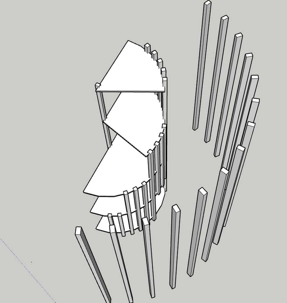

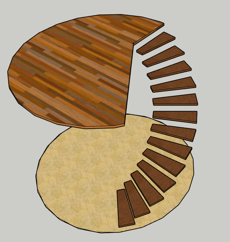

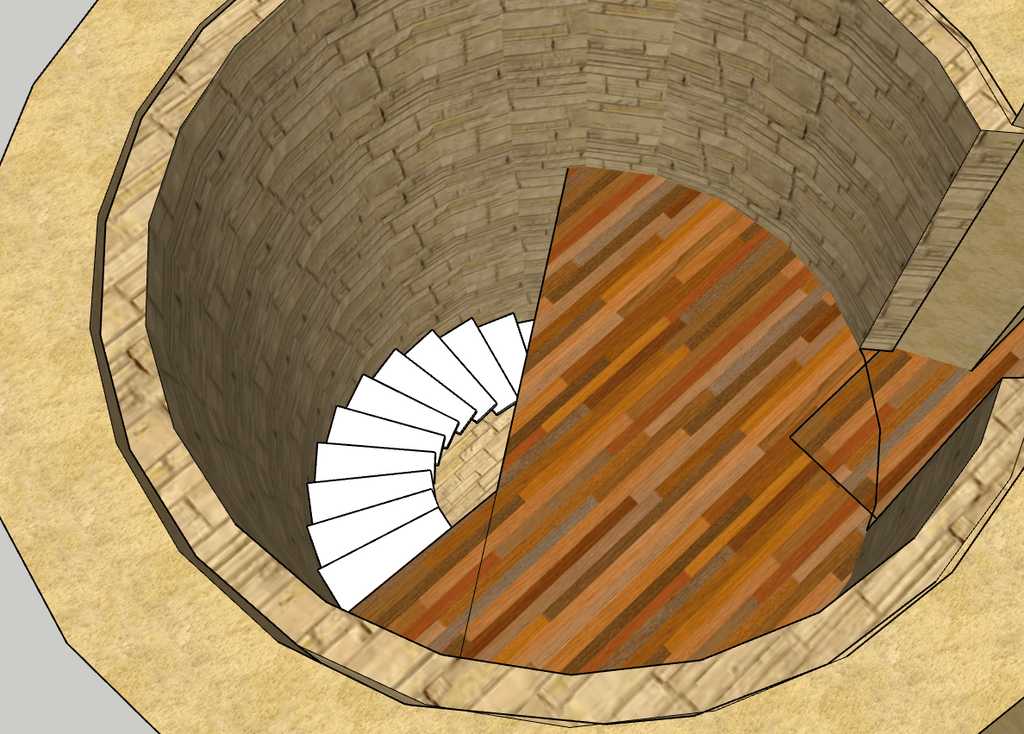

J'ai un escalier à réaliser chez moi double limon bois en spirale .
Je souhaiterais me faciliter la fabrication et utiliser des panneau de contre plaqué. Mes questions sont les suivantes:
  • Quel panneau utiliser pour garantir la meilleure solidité( je pensais a du frêne en 5 mm ou du CP bouleau 6.5 mm)
  • Que pensez vous de ce système de cintrage en structure
  • Quelle colle utiliser pour garantir la longévité de l'escalier.
  • Existe t il des risques de délaminage dans l'âme du CP dans le temps
Je vous joins quelques photos pour vous donner une idée.

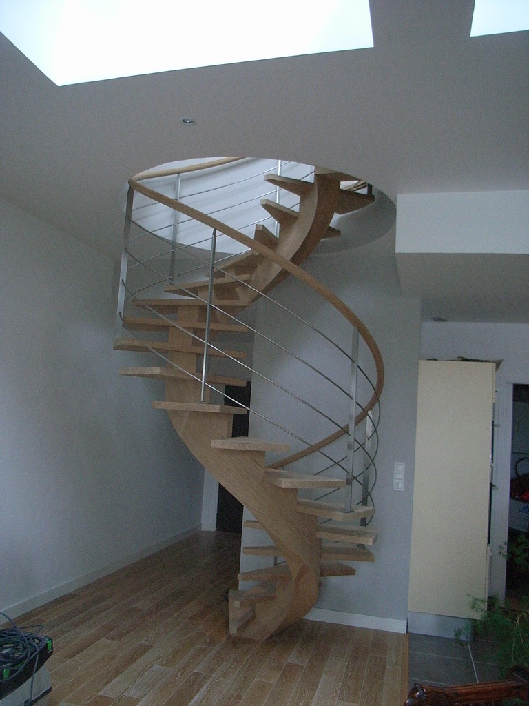

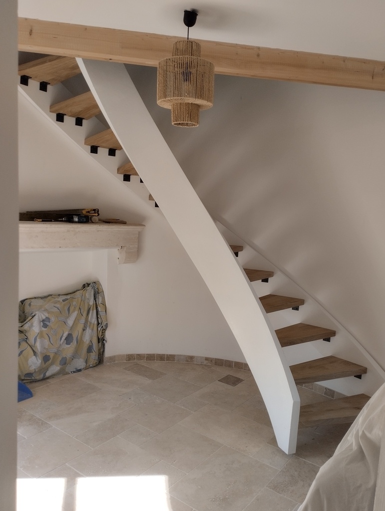

Je joins des photos sur lesquelles je me suis baser pour penser la conception.
Merci à vous tous pour vos conseils.

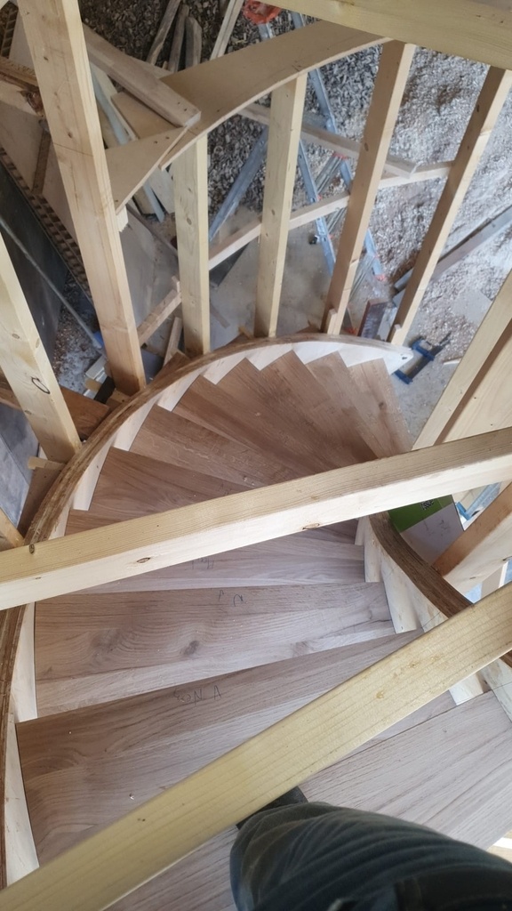

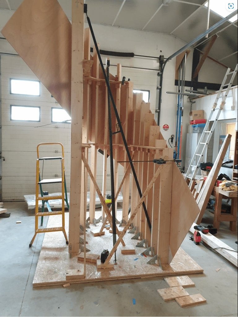

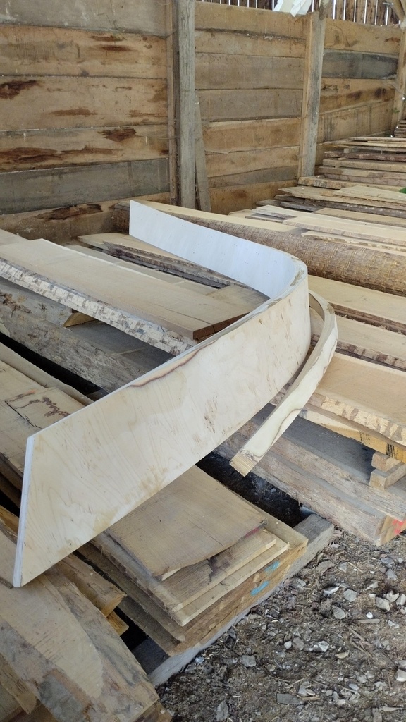

Merci à tous pour vos réponses. J'ai attaqué l'escalier lundi dernier. 4 Jours de travail pour le moment. Je ne maquerais pas de mettre des photos une fois fini.
11 couches de CP bouleau 6.5 mm 4 mm et 5 mm pour un total de 62 mm d'épaisseur. Marches en 48 mm d'épaisseur chêne. Effectivement 6.5 mm ca tourne mais il fallait pas plus.
Colle Epoxy bi composant de chez direck teck. en 1 pour 1.
Structure en 120/45 montants d'ossature pour limon int et ext.

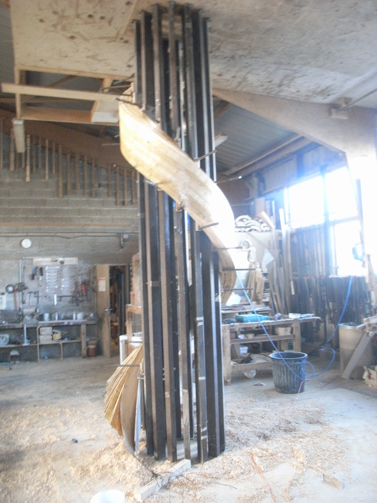

voici un exemple de limon central réalisé avec du cp cintrable collé a la 11/50 sader.j'en ai fait plusieurs comme celui,le plus ancien à 17ans. là je n'ai jamais eu de retour.Néanmoins je suis d'accord avec le discours de Mr Desthuillers .Bonne réalisation.Kenavo

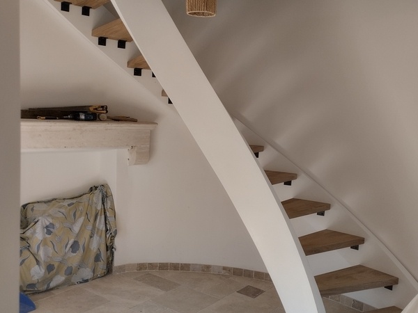

je viens de finaliser la pose de l'escalier.
Extrêmement satisfaisait du résultat.
Ce n'est pas une œuvre d'art technique mais ca fait son effet. a voir dans le temps mais il est extrêmement rigide, pas de grincement.
merci pour tous vos conseils, prochaine étape la rembarde.

"ça fait son effet", ça on peut le dire ! Très bel escalier, bravo.
Beau résultat, chapeau il fallait le faire. Mais pourquoi es-tu parti sur des équerres pour les marches ?

le coté encastrement des marches m'effrayait un peu. et ca ira bien avec les balustres que je vais réaliser en rond de menuisier huilé. j'avoue que c'était la facilité mais je déteste pas le coté indus que ca fait.

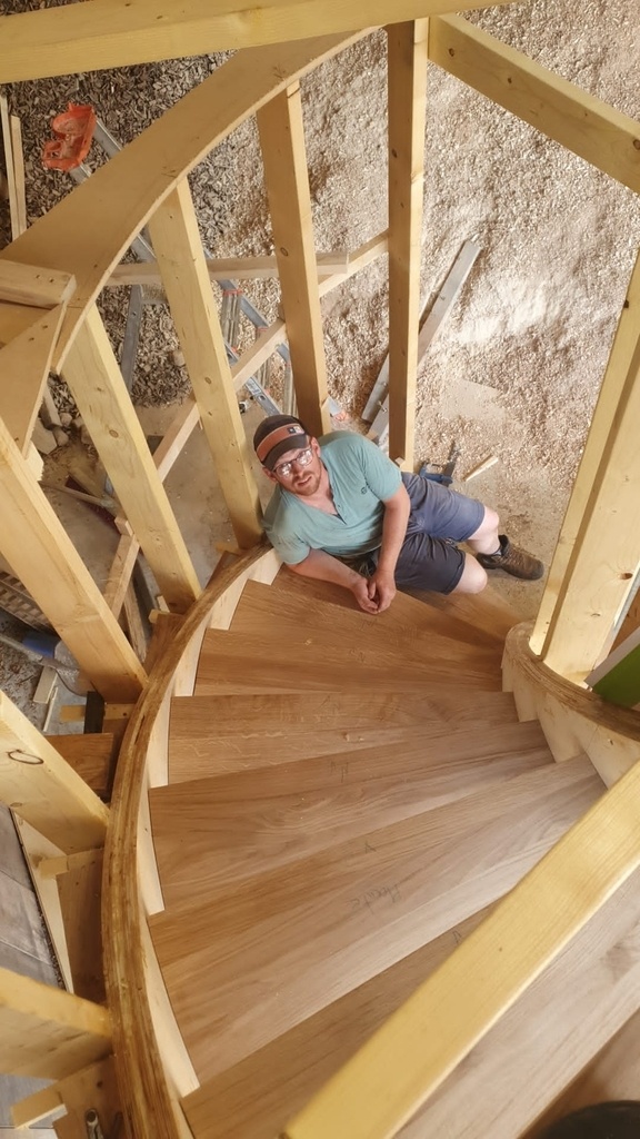

Bonjour à tous . Comme convenu je vous joins des photos de l'avancement. Je le pose fin Aout , je vous remercie pour vos conseils. Très satisfait du résultat, je vous enverrais des photos posées.
Alexandre
