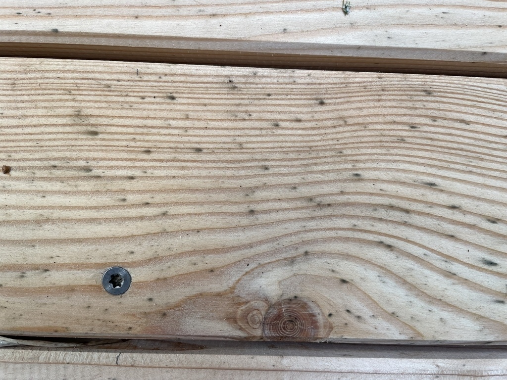

Je ne suis de loin pas spécialiste en travail du bois, mais j’ai quelques années de pratique. Actuellement, je suis entrain de poser une terrasse en mélèze indigène (Autriche, Suisse, Allemagne) d’environ 30m2 exposée mi-ombre mi-soleil.
J’ai fini la structure hier et posé quelques lattes, tout balayé après. Cette nuit petite averse, et ce matin paf, des traces de moisissures / champignons partout. Toutes les lattes exposées on des petits points noirs partout (photo jointe).
Le mélèze n’a bien entendu pas du tout été traité, aucun produit appliqué.
Qui saurait me dire ce que c’est, pourquoi c’est venu là et comment me débarrasser de ces taches?
Je vois mal ma nouvelle terrasse toute fraîche ravagée par ces taches!
Merci pour tte info!
Colin

Bon, les chutes de lattes laissées cette nuit sous la pluie présentent aussi de marques d'oxydation, bien que ce soit moins terrible que sur les lattes posées.
J'ai donc fait un essais de "dégrisage" avec un produit de chez Dupli-Color: application à la brosse dure, laissé agir 20 minutes, puis rinçage à grande eau et passage au non-tissé abrasif.
Bilan: plus aucune tache d'oxydation!
Il s'agit dont bien d'une oxydation du bois et non pas d'une coloration causée par une particule de métal.
Pas encore eu de retour du fournisseur, mais au moins je peux continuer à poser ma terrasse, entre deux averses!
Je reviendrai ici pour donner des nouvelles.

Update 2:
Mon vendeur m'a appelé, il trouve tout de même suspect que ces taches apparaissent aussi rapidement.
Son fournisseur doit passer voir les lames dans le cours de la semaine.
A suivre!

Hello, alors après avoir fini de tout poser (ça grisait en pointillés au fur et à mesure), j’ai tout passé à l’acide oxalique. Résultat tout est redevenu nickel, puis s’est oxydé de façon bcp plus uniforme, plus de petits points dégeulasses.
L’acide oxalique ou sel d’oseille se trouve en poudre en GSB, bien moins cher que les produits tout faits.

Pour ma part, ça m'évoque aussi des particules métalliques qui s'oxydent à la moindre pluie. Peut-être un truc survenu chez le vendeur, genre stockage de ferraille à côté du bois ?
Pas convaincu que des moisissures apparaissent aussi rapidement 🤔
De Bois Et D’acier
Tout à fait d’accord ça ressemble très fortement à des particules de métal qui se sont oxydées après la pluie, comme le suggère Eric25 fait des tests avec les chutes et tu seras fixé.

Tests effectués, sur deux bouts de chutes: rien de spécial, l'une avec 2-3 points oxydés, l'autre que dalle. Effectués avec l'eau de pluie du tonneau. Je les laisse dehors jusqu'à la prochaine averse, on verra! Cette histoire me rend dingue!

Moui, cela me paraît bizarre en effet que ce soit une oxydation naturelle, surtout qui apparaît mouchetée ainsi.
Je sais que la livraison a du changer de camion une fois (panne) et je l’ai reçue super mal emballée, après je ne connais évidemment pas tout l’historique des pièces de bois (débitage, rabotage, stockage, je n’en sais rien).
Ce qui est dingue c’est que ça apparaît partout, que ce soit sur les lattes ou sur les poutres de structure.
Je vais passer un aimant dans un chiffon blanc sur des lattes pas encore mises en place, puis faire des essais de trempage de chutes, j’ai un tonneau d’eau de pluie.
N’empêche que si c’est ça, je suis bien dans la merde avec mes 500 kilos de mélèze contaminé! Moi qui comptais terminer dans 7 jours…

Bon, test à l'aimant (bien costaud) et au chiffon blanc, je n'ai aucune particule sur mon chiffon. Seulement de la sciure tte fine. Après ça veut pas forcément dire qu'il n'y a rien, peut-être que c'est incrusté. Je sors la binoculaire 30x et vous reviens.

Après examen à la binoculaire, aucune particule trouvée près des taches. C'est juste grisé, point barre.
multirep
Peut-être une piste: ces lame se trouvent directement sous mon rebord de toit plat, d'où une petite quantité d'eau peut goutter depuis l'acrotère. Ce dernier est en zinc traité.
Mais encore une fois, j'ai exactement le même configuration sur mon balcon, et rien de tout cela s'est produit.

multirep Qu'en est il pour la surface opposee?
Que donne Un test sur une lame non posee mouliee recto/verso?
Si c'est des particules metalliques projetees la contamination devrait etre plus importante sur une des faces

Test par trempage dans de l'eau de pluie: rien du tout ou presque. Test en cours sous la pluie battante, on verra demain matin!

⁹En complement:
Sur un chantier de reconfiguration d'une placette ( remplacement des trotoirs bitume par des trotoirs granite), un ouvrier avait pose ses outils de masson ( masette, burins, truelle) sur un seuil granit d'une entree de magasin et a fait une decoupe a la disqueuse a proximitee immediate. Une petite pluie a interrompu le chantier en fin d'apres midi ...
Le lendemain a l'entree du magasin il y avait un "beau" dessin (en negatif) de la massette, des burins et de la truelle. Les outils avaient fait pochoir en protegeant le seuil de la poussiere
Mais cela n'a pas ete du gout du commercant
En fait poussieres de fer deposees + eau = plein de taches de rouille

Ça ne peut pas être une remonté de tanins comme sur du chêne tout simplement?

Bonjour, tu n'as rien coupé ou meulé de métallique à proximité ? Car c'est ce qui m'est arrivé sur du douglas, les projections de meuleuse ont noirci le bois.

Merci! Non justement j’ai fait super gaffe, même pas marché dessus, tout nettoyé au balai / souffleuse après le chantier. Rien disqué à proximité…
Eric25
multirep et qu’est ce que tu avais balayé avant de passer le balai sur ta terrasse?
Après c’est peut être pas chez toi que le bois a été "contaminé".
Essaye de mouiller une chute non balayée pour voire si elle réagit pareil.
J’ai un bardage en mélèze et il a grisé uniformément, pas en faisant des taches. Le changement de teinte est progressif en quelques mois voire quelques années pour devenir gris foncé.
multirep
Merci eric25, non mon balai est clean, c’est celui exclusif au bois. J’avais déjà constaté ce problème après avoir posé la premier latte, il a plu 5 minutes après, et j’ai quasiment vu les taches apparaître sous mes yeux.
