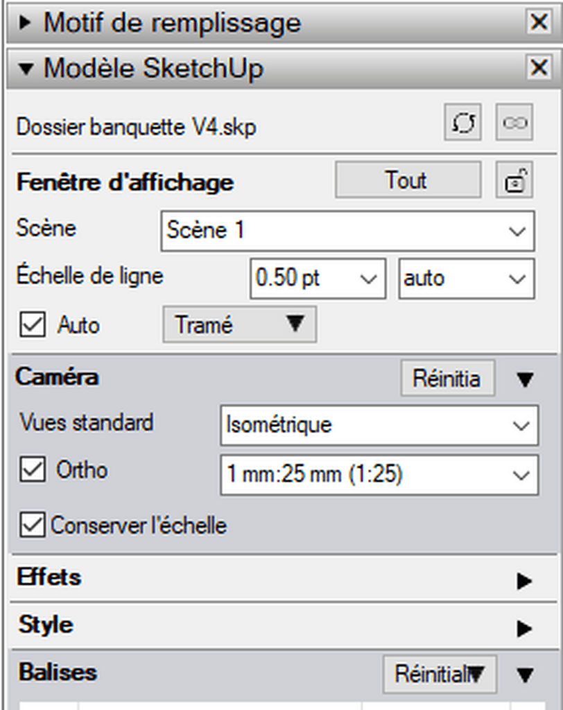

Bonjour à tous !
Je viens vous voir car j'aimerais mettre des insertions automatiques sur mes LayOut, mais le problème est qu'on est vite limité sur ce qu'on peut insérer...
En effet, j'aimerais pouvoir insérer l'échelle du modèle 3D, ainsi que l'orientation de la vue, des choses de ce style.

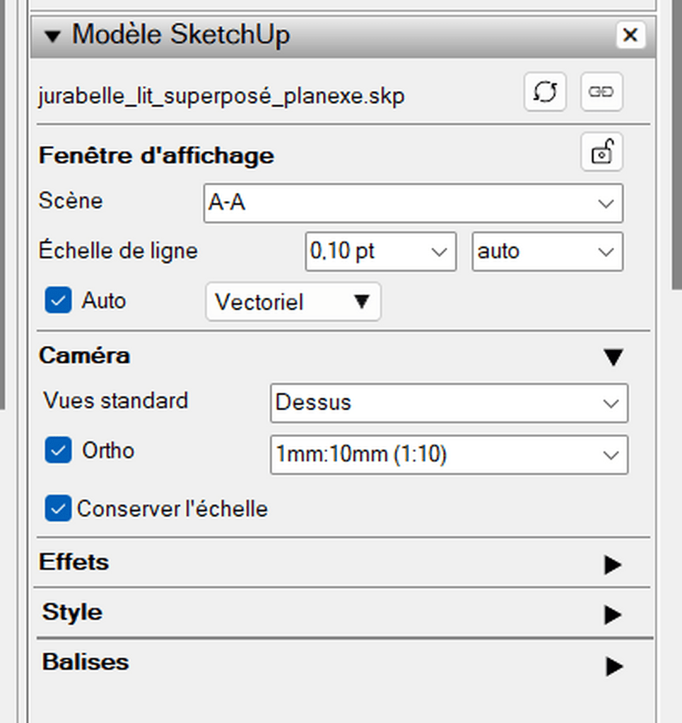

La logique dans layout est que tu appliques un style en prenant l'outils et ensuite tu dessines ainsi il mémorise les styles choisis. Si tu paramètres une fenêtre "modèle sketchup" avec les bonnes vues, styles et autres, tu peux la copier-coller et tu trouveras directement les styles que tu souhaites sans devoir tout paramètrer à nouveau
Matthieuf24
Alors, je pense voir ce que tu veux dire, mais je ne dessine pas sur Layout. Je fais tout sur SketchUp, puis je l'exporte sur Layout.

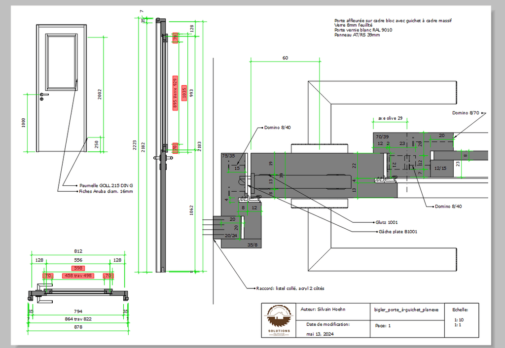

Avec le temps j'ai dessiné des modèles sketchup d'ouvrage de menuiserie courant ainsi que leur plan layout. Vu que les cotes sont accrochées aux points du modèle, tu peux simplement en copier le modèle SU, tu changes les cotes comme le vide maçonnerie d'une porte ensuite tu ouvres layout déjà coté, tu mets à jour le modèle et paf, tu as ta porte dessinée, cotée, prête à imprimée en 15' maximum en comptant 2 crash de sketchup, un café et le temps de remettre du papier dans l'imprimante.

Sauf erreur, les insertions automatique ne peuvent être générée que part les indication du fichier layout et pas le modèle sketchup. Tu crées un fichier layout, il connait la date et si tu lui demandes une insertion automatique de date, il sait ou la chercher.
En revanche, je ne vois pas pourquoi tu souhaites automatiser ce processus car en menuiserie, c'est rare d'avoir plus que 2 échelles sur un plan (1/10 et 1/1). Dans ces cas là, comme sur la photo du plan layout que j'ai dropée plus haut, tu mets simplement une case de texte dans le cartouche qui indique quelles sont les échelles utilisées dans le plan. De même les vues peuvent simplement être écrites en texte non?
