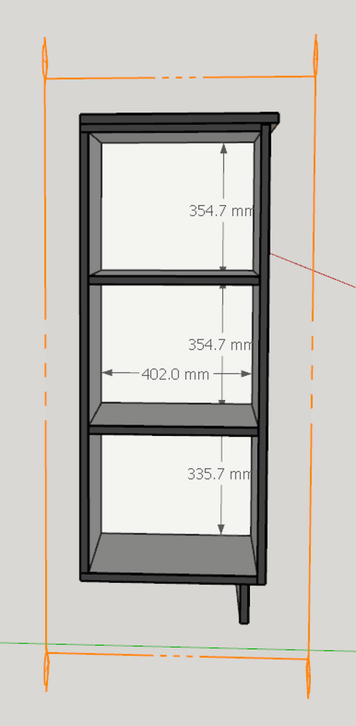

J'espère que tout le monde va bien. Voici ma question : afin de produire des documents propres, j'ai commencé à utiliser LayOut. (L'exportation avec OpenCutList est géniale !) Cependant, je rencontre des difficultés pour réaliser des coupes sur LayOut. Je ne suis pas sûr que cela soit clair, mais pour l'atelier, j'aimerais pouvoir générer des coupes à l'échelle afin qu'ils puissent visualiser l'intérieur du meuble.

Cependant, est-ce que cela signifie que lors de l'export avec OpenCutList, il n'y aurait pas moyen de voir l'intérieur ? J'ai remarqué que lorsque je double-clique dessus dans mon dessin sur Layout, il devient transparent.

Finalement, je pense avoir trouvé la solution ! Étant donné qu'on peut relier un plan SketchUp même après l'export d'OpenCutList, les vignettes créées restent attachées aux différents éléments. Il faut juste créer des scènes de coupe sur SketchUp.

En gros, cela serait pour voir l'intérieur du meuble, afin de pouvoir coter directement sur LayOut et non sur SketchUp.
6LV1
hello, tu peux créer une tranche de section groupée et la ranger dans une scène. tu pourras ensuite importer cette scène dans layout. L'inconvénient, c'est qu'elle ne se mettera pas à jour si tu modifie le modèle.
Maintenant, il y a plus simple: tu crées dans ton modèle une scène en vue de face/profil/élévation et lorsque tu crées un plan de section, tu mets à jour la scène. Ainsi dans layout, tu verras toujours la dernière version de ton modèle à l'échelle désirée.
