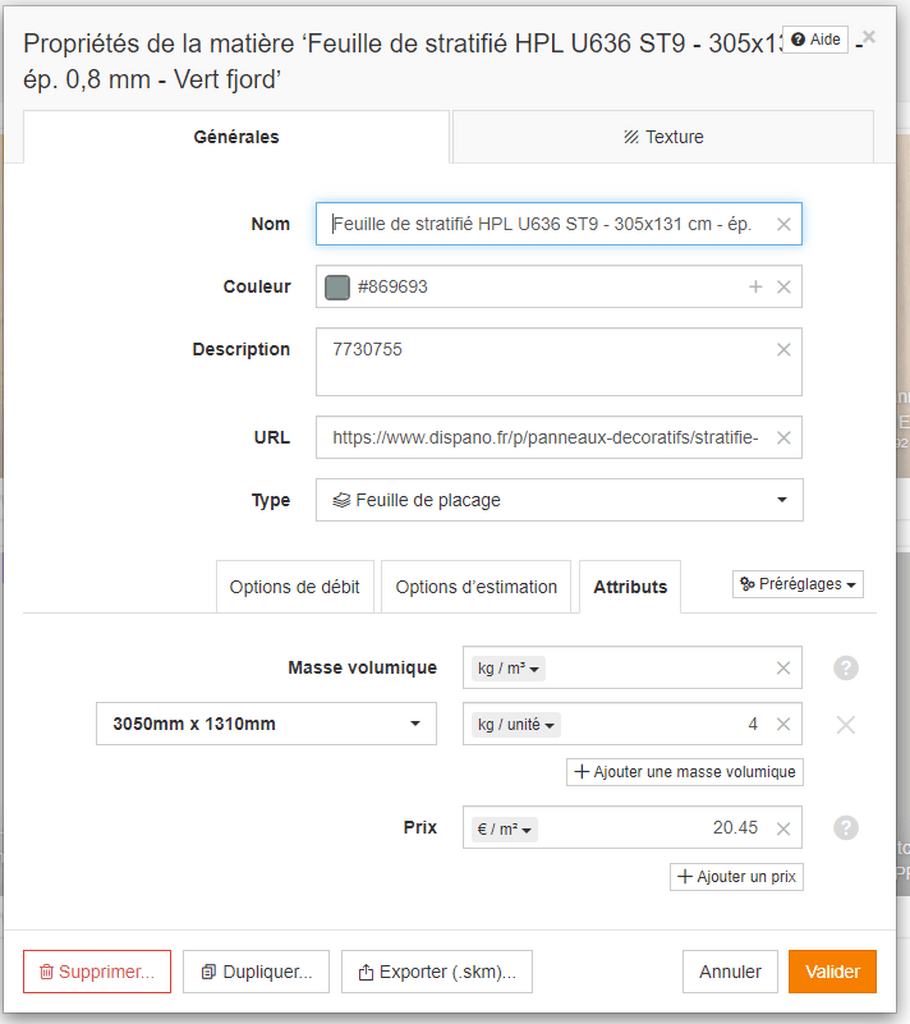

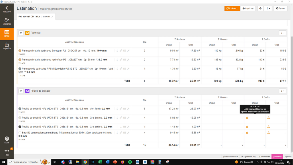

En effet, lorsque je saisis un prix au m² pour du stratifié, il me dit que l'unité est incompatible avec la matière... Je vous joins des images.

Je vois que tu as mis une épaisseur de stratifié à 0mm. Ce qui fait que quelque soit la surface de ton stratifié, son volume sera égale à 0.
Ce qu'il faut comprendre, c'est qu'en interne, tout fonctionne avec des volumes. Et les prix linéaires ou surfaciques sont tous convertis en prix volumique en ajoutant la ou les dimensions qu'il manque à partir des données standard configurées sur la matière.
En l'état une épaisseur de 0mm ne peut pas permettre une évaluation. Ici, ce n'est pas un bug.
Dans ton cas, il faut que tu indiques 0,8mm dans l'épaisseur standard de ta matière stratifiée. Et bien entendu, il faudra dessiner les panneaux plaqués avec 0,8mm ou 1,6mm de plus dans leur épaisseur pour que ça sorte des panneaux de 19mm.
