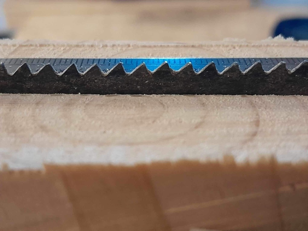

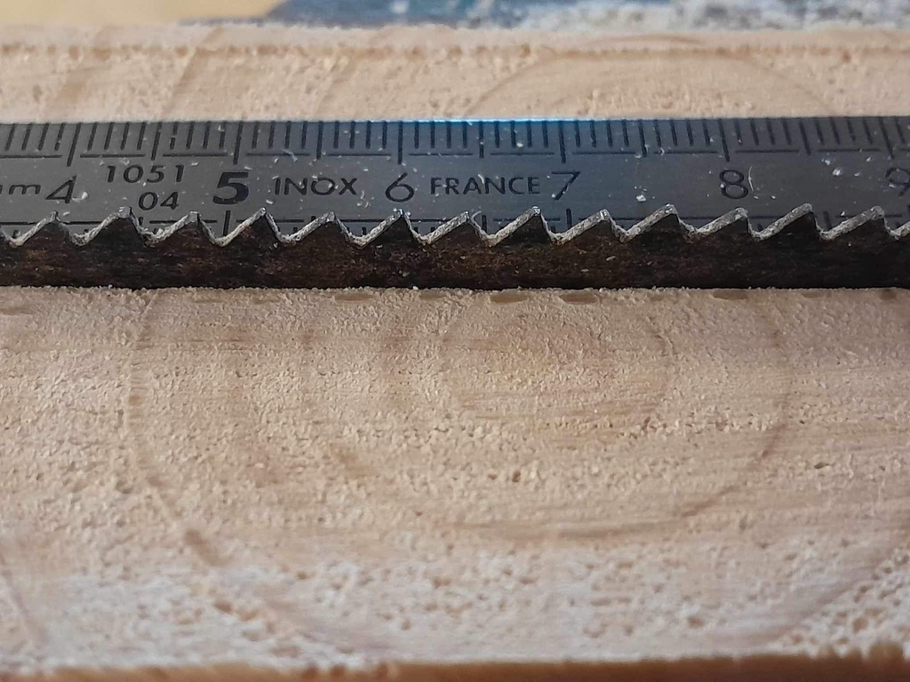

Le précédent propriétaire de ma maison a laissé pas mal de planches de bois. Certaines sont assez épaisses et j'aurais aimé les refendre.
J'ai une scie ancienne qui traîne chez moi et j'aurais aimé la remettre en état. Je me demande donc tout d'abord s'il s'agit d'une scie à refendre (il me semble que oui mais j'aurais aimé que des gens plus aguerris que moi me le confirme) :

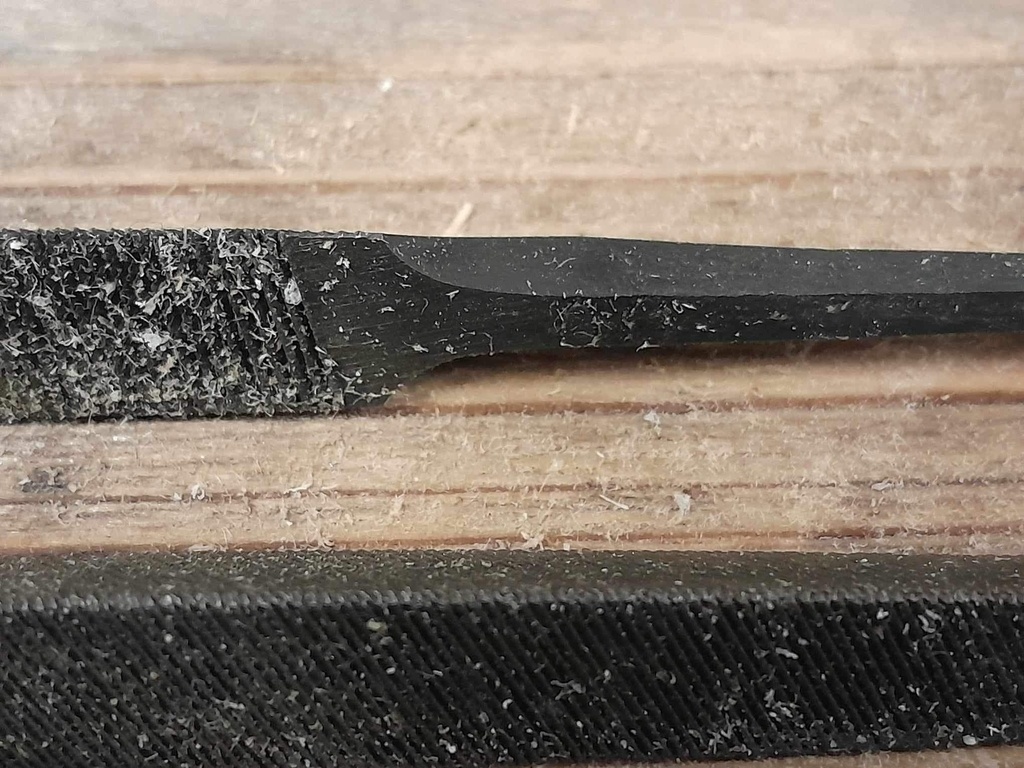

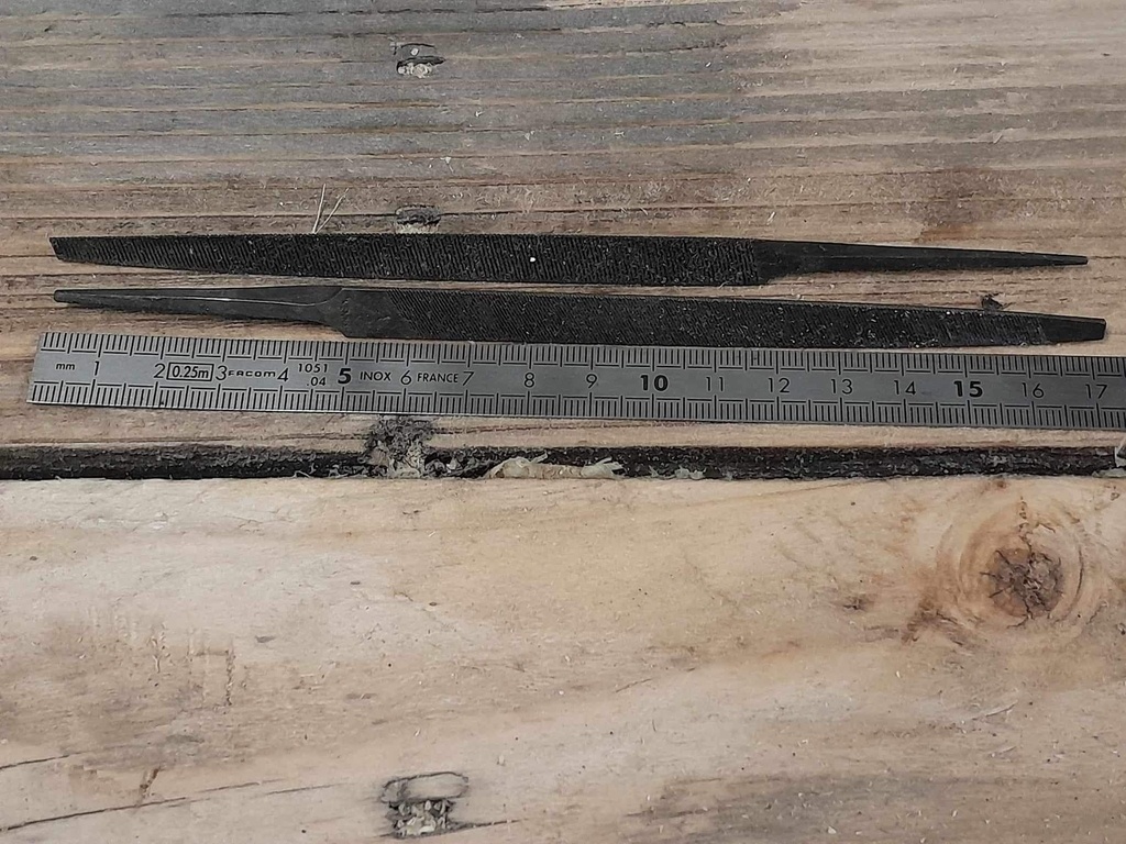

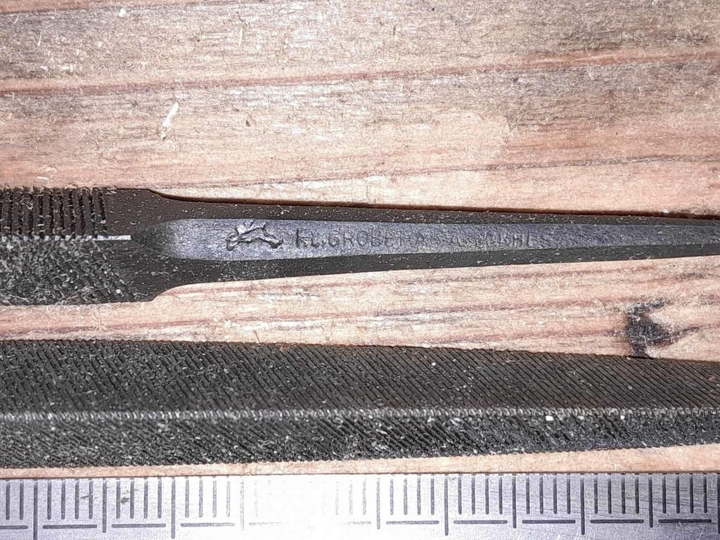

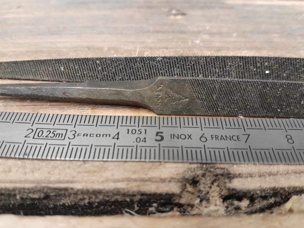

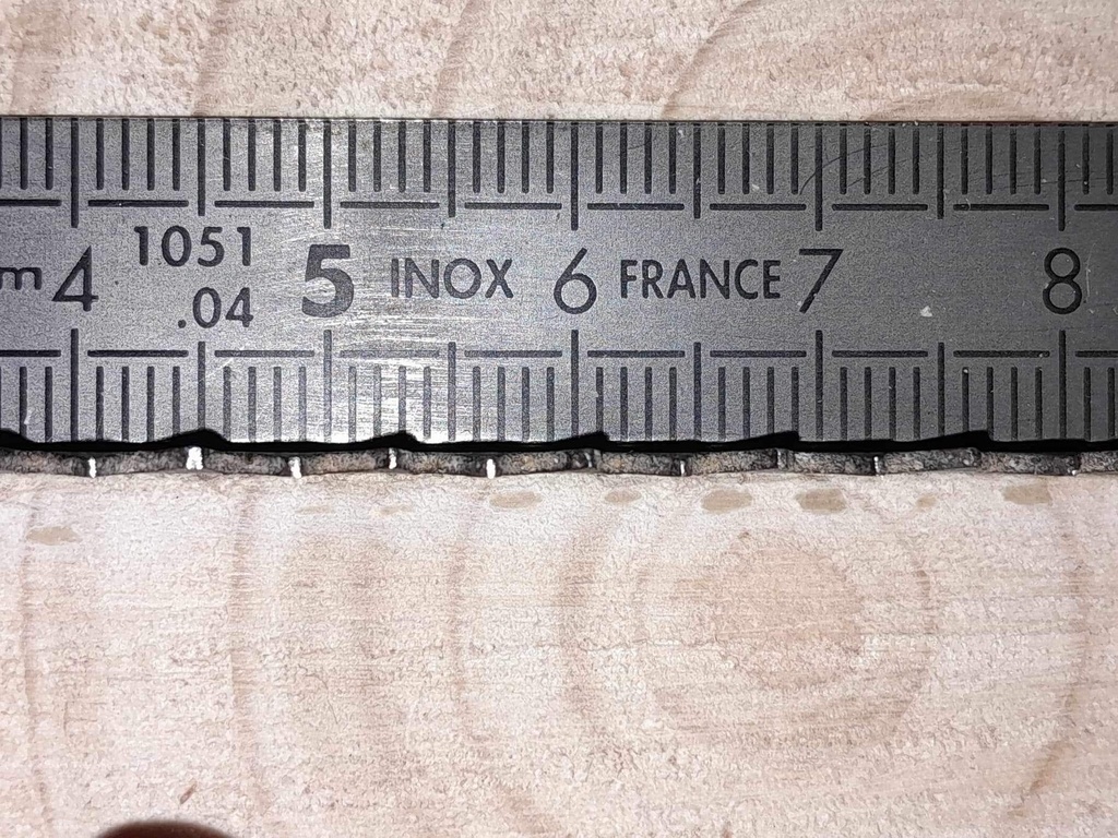

J'ai également ce qui me semblent être deux tiers-points mais là aussi j'aurais aimé confirmation quant au fait qu'ils soient adaptés à l'affutage de cette scie (il me semble que oui mais bon, on ne sait jamais, surtout quand on débute 😅) :

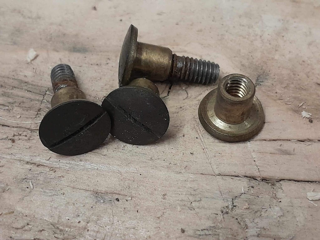

Et enfin, la lame est fixée à la poignée par 3 vis mais il n'en reste plus que 2. Savez-vous où je pourrais trouver ce genre de modèle (à part en canibalisant une autre scie) ?

La scie semble très desafutée et a en juger par l'angle d'attaque des dents, on est plus sur une scie destinée a tronçonner/déligner en restant polyvalente.
Tu dit que tu veux réduire l'épaisseur, j'en déduis que tu veux scier la planche en 2 dans le sens de l'épaisseur. Pour moi ta scie a un pas d'environ 4mm, même avec un angle d'attaque de 90° (face avant des dents perpendiculaires à l'axe de la lame) ça risque d'être un poil limite niveau rapidité de coupe. En plus avec une egoine tu fait un trait de scie plus large ce qui te désavantage.
Je sais pas quelle largeur et longueur de planche tu veux scier mais ça reste un travail assez conséquent. Pour un ordre de grandeur je mets environ 15/20 min a rescier une planche de 15cmx1m avec une scie adaptée. Une scie a ruban est bien pratique Pour ce travail .
je suis d'accord, pour refendre, il faut plus que 4mm de denture et une denture droite.
Quelques ressources sur l'affutage des scies par ici
L'idéal pour refendre c'est plutôt une scie montée.

Il s'agit bien d'une scie égoïne mais je n'ai pas de scie circulaire, de scie à ruban ou de rabo-dégau’. Disons que je fais ça juste pour le fun, en essayant de rester le plus basique possible dans le choix de mes outils (principalement d'occasion).
En gros, si je suis benjams il faudrait que je songe à trouver une nouvelle scie à refendre et si je suis Atelier Eustache un nouveau tiers-point suffirait ! 😅
Quant aux planches laissées par le précédent proprio, il y a un peu de tout mais la grande majorité fait 15/20cm de large, 2/2,5cm d'épaisseur et 1,5m de longueur (et je confirme que je cherche à diviser l'épaisseur par 2).
Pour être clair, un tiers-point permettra de la ré-affuter ;) (et une lime plate pour remettre toutes les dents à niveau avant)
1.5m me semble être beaucoup avec ce type de scie, je suis d'accord avec les autres... enfin, selon l'essence et le temps qu'on veut y consacrer. Je l'ai déjà fait sur du résineux :) Comme la denture est assez "fine", la sciure s'évacue mal sur des planches larges.
Une scie à refendre est plus appropriée : lairdubois.fr/...scie à refendre Ca se fabrique, je suis en train de faire la mienne. Ce type de scie se trouve assez peu d'occasion, les kits sont chers, donc faut travailler un peu le métal.
Une scie à cadre dont on tournerait la lame à 90° montre vite ses limites, car il est difficile de compenser le déséquilibre en poids.

Avec du 20 mm rabotés on peut tirer environ du 2x8mm raboté en suivant bien la ligne. En revoyant l'affutage (angle d'attaque = 90°) ca reste envisageable, mais a ce moment compter plutôt 40min à 1h le metre

Bonjour au vu de la boulonnerie que tu montres la scie dont tu disposes est une scie dite "égoïne"? Pas évident de couper en deux dans le sens de l'épaisseur une planche avec une scie de ce type. Le mieux serait de déjà pouvoir donner un premier coup de scie avec une scie circulaire sur table de chaque coté et ensuite si ta planche est plus large que le double de la capacité de coupe de ta scie sur table de finir à l'égoïne.
Dans le cas contraire tu risques de pas mal dériver lors de ta coupe manuelle. Pour rendre utilisable ensuite tes deux planches et leur redonner une épaisseur constante tu vas devenir le dieu du rabotage manuel si tu n'as pas de dégauchisseuse raboteuse.

Pour les vis :
outils-profess...ur-own-saw.html
Pour moi, c'est bien une scie à déligner ;)
Tes limes ont l'air d'être plutot pour des forets. En tout cas, je n'utilise pas ce type là pour une scie. L'arrête doit être droite.
Voir ici : outils-profess...m/euroscha.html
