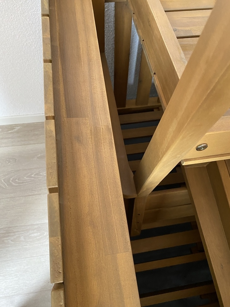

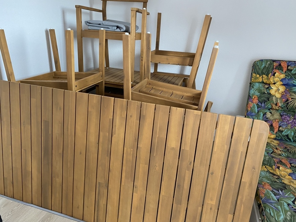

Étant un peu bricoleuse, ma soeur me demande de protéger son mobilier de jardin en bois pour cette année (en plein soleil et sous la pluie, bâché lors de grosses averses).
Ce sont des meubles en acacia lamellé collé et je pensais simplement huiler le tout.
Me conseillez-vous une autre méthode ?

Il y a beaucoup de questions sur ce sujet, voir ici.
Pour t'économiser du temps, l'huile ne va pas tenir (sauf à appliquer très régulièrement). Il n'y a pas de recette miracle, le mieux est de laisser le bois griser.
D'ailleurs est-tu certaine qu'il n'y ait pas déjà une finition dessus? Le produit que tu pourra appliquer dépend à 100% de ce qui est déjà appliqué sur les meubles.
Ils sont très beaux ces meubles, mais s'ils restent dehors au soleil et à la pluie, quelle que soit la finition, ils vont irrémédiablement jaunir, puis griser. C'est ainsi, il faut l'accepter et il n'y a pas de produit miracle qui puisse l'empêcher.
Sauf à tout reponcer chaque année, et remettre un quelconque perlimpinpin. Dans ce cas, peu importe le perlimpinpin. Les fabricants rivalisent de produits dits "miracles", tu peux les "croire", cela relêve de la foi.
Ou bien, tout ranger quand on ne les utilise pas.
A noter également que les meubles qui ont grisé, c'est très beau aussi.
