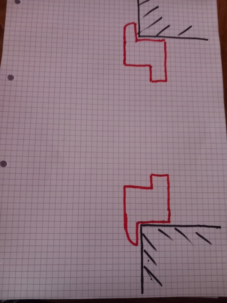

Je bricole et aimerais fermer une niche avec une paire de vieux volets d'intérieur. 2 Venteaux environ 50/190 chacun.Quelle section de tasseau devrai je choisir pour réaliser le cadre? Quelle essence? Tasseaux en sapin?
Merci pour vos conseils

Une solution parmi d'autres
Edie
Un grand tasseau carré puis un petit collé dessus (pour faire L) plus un chant plat arrondi d'un seul coté. D'accord. Merci! 🙂
C'est plus complexe que l'on ne croit...puis simple a la fois.

Des volets pour une niche il n’y a pas vraiment besoin de châssis dormant , genre des pentures comme sur la photo
Et pour un châssis à partir de 30x50 ( tout dépend si feuillure ou pas )
Disons que plus tu augmente la section plus ça sera costaud.
Du résineux fait l’affaire

Merci! Je voudrais mettre des charnières, pas de pentures. Merci, car vous me permettez de préciser mon projet dans la tête. 🙂
