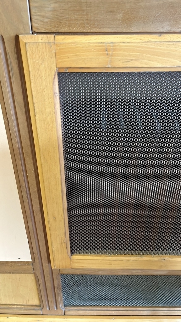

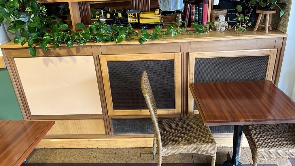

Bonjour, je sollicite vos connaissances pour réaliser des caches radiateurs (je ne sais pas si ça s’appelle comme ça…). J’aimerais avoir quelques conseils, sur le bois à utiliser (je pense qu’ici c’est du hêtre) étant donné que c’est proche d’une source de chaleur, et est-ce qu’il y a des règles à respecter pour l’épaisseur du bois, les assemblages, colle etc., pour limiter au mieux le travail du bois. Je joins les photos des caches radiateurs en question.
Je vous remercie :-)

Pour toutes les raisons citées plus haut, c'est le genre de réalisation que je refuserais de faire. Quand à en garantir la tenue d'une telle réalisation... En bois...
le but c'est d'en refaire d'autres pareils, ou de les remplacer ?
Pour répondre à la question, sur une conception traditionnelle en tenon-mortaises chevillés, éventuellement collés, avec une grille en métal en feuillure ou rainure comme sur la photo, rien de plus que pour du meuble normal. Essence au choix, Le bois va travailler probablement plus que sur un meuble posé plus loin d'une source de chaleur, mais une conception trad' résout déjà les problèmes de retrait. (bois bien sec, sain, sans gros noeuds, veinage droit et régulier, panneau flottant, etc...)
peut etre prendre 2-3 mm de jeu pour la grille, s'assurer qu'elle flotte un peu en fond de feuillure/rainure.
Atelier Papa Ours
Merci Copeaux d'aronde ! C'est ce que je pensais faire, après je n'ai pas encore vu les caches radiateurs en vrai, ce sont des photos que l'on m'a envoyée. Bon après je vais quand même essayer de convaincre mes amis que ce serait mieux de les enlever...
