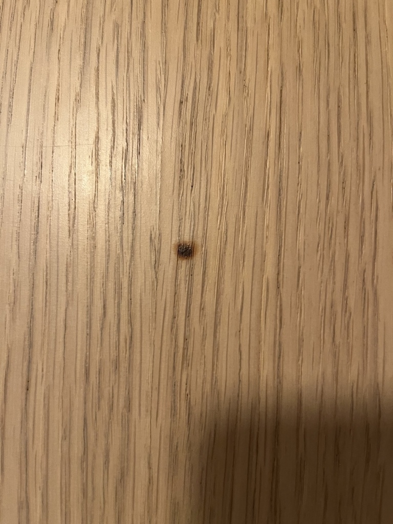

Enlever une Brûlure cigarette sur table en bois
Bonsoir

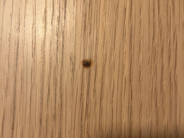

Pouvez vous me conseiller pour faire disparaître cette brûlure de cigarette sur ma table en bois (bois plaqué clair) ?
Un grand merci

je ne vois que la solution de racler, mais si la brulure est profonde la situation est perdue. Le bois a trop chauffé. Au cas où il reste la solution de creuser un peu et mettre de la gomme laque de couleur la plus voisine ou vivre avec cette avarie. L'ajout d'un morceau de placage est possible mais il nécessite d'en posséder d'une part, de retrouver la même couleur et le tout doublé d'un certain savoir faire.
Si tu ponces attention à ne pas aggraver le problème par une perce.
Très délicat de réparer un placage il est tellement facile d'empirer le problème !
  • difficile d'enlever la brûlure
  • quel que soit le travail unifier la teinte sur la table sera difficile

😅 non si le bicarbonate était capable d'enlever le carbonisé il serait pas en vente libre ! Le problème ici c'est que la finition de la table et la matière les fibres du placage ont été abîmés. Ce sont 2 choses à reprendre avec des risques pour les 2 et surtout si la table est pas neuve sa couleur s'est altérée avec les UV et donc toute action sur la zone va lui faire reprendre une teinte plus claire qui l'a rendra bien visible

C'est foutu. Si c'était du massif, on pourrait poncer fortement et éliminer la couche brülée, mais avec du placage, impossible.
Va falloir vivre avec.

je pense que c'et possible de reduire voir d'effacer
1 avec une lame de cutter neuve ou un petit racloir bien affuter tu racle
2 avec de la cire dure et un fer a souder ( cire a nuancier ) tu cherche la couleur precise .
3 tu re racle le trop verser
4 tu refait un vernis .
Je dirais : un ponçage léger léger avec du grain 180 ou 240, juste pour enlever le noir en surface, et ce sera un tout petit peu moins visible, mais surtout pas aller en profondeur.
