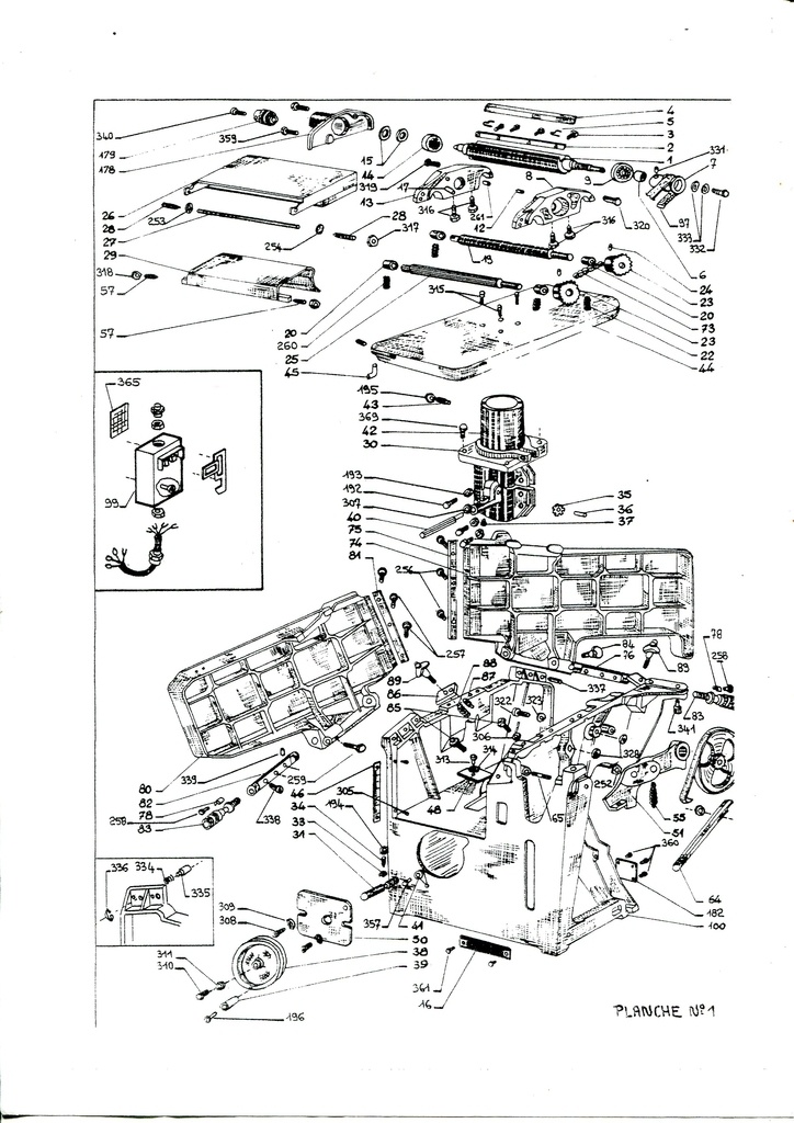

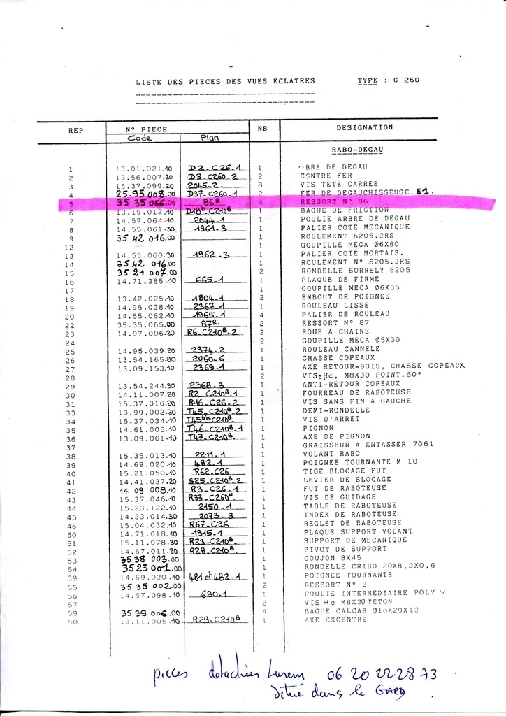

Comment trouver ressort d'origine pour lames de dégau LUREM C 260 N ou bien une pièce équivalente.
Réf LUREM planche n°1 vue éclatée Arbre de dégau repère 5 intitulé ressort n° 86 code pièce 35 35 066. 00

Merci à tous pour vos réponses !Merci pour la réponse, j'ai jumelé 2 petits ressorts de compression de 6,5 mm de diamètre x 15 mm de hauteur : ça marche .

bonjour la question a déjà été traitée et la réponse a été la même , prendre la mesure du ressort et en racheter d' autres sur internet

Merci etiennedesthuilliers ! Merci pour cette réponse rapide. J'ai assemblé 2 ressorts de 6,5 mm de diamètre et ça a l'air de marcher.

Sur une Lurem c260n de 1974 j'ai utilisé ces ressorts:
20pcs Ressort de Compression 304... amazon.fr/dp/B...op_mob_ap_share

J'ai eu le même souci. Si tu as un modèle tu peux mesurer le modèle, sinon tu mesure la taille des trous sur l'arbre (le diamètre par tâtonnement avec des forets) et la profondeur avec un foret aussi. Puis tu cherche sur internet des ressorts de dimension proche. J'avais trouvé les miens chez radiospare fr.rs-online.c...rchTerm=ressort

les ressorts se vendent au mètre il suffit de les couper et de donner un coup de pince pour mettre la première spire a plat
voila comment je fais
