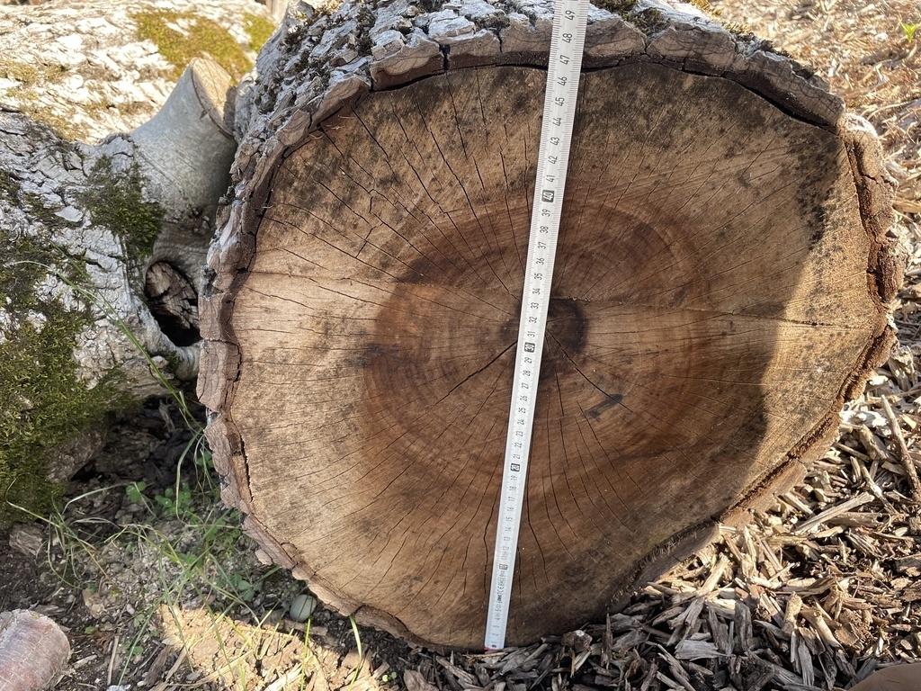

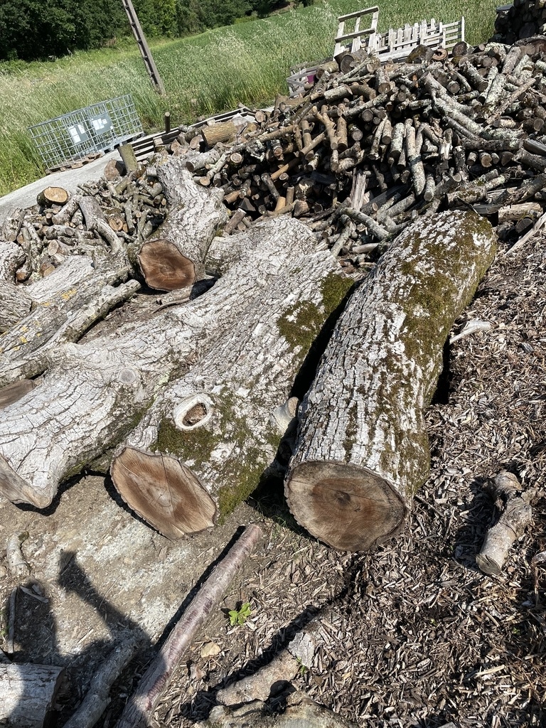

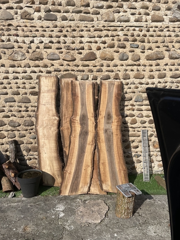

J’ai l’occasion de récupérer ces deux billes de noyer, j’ai peur de me retrouver avec quasiment que de l’aubier … vous en pensez quoi ? La partie claire me paraît très épaisse ( je sais bon pas si c’est linéaire sur un tronc …)
Vous en pensez quoi ? Ou peut être qu’elle va se foncer ?

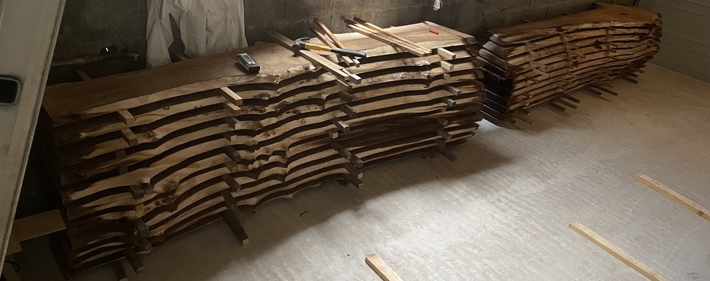

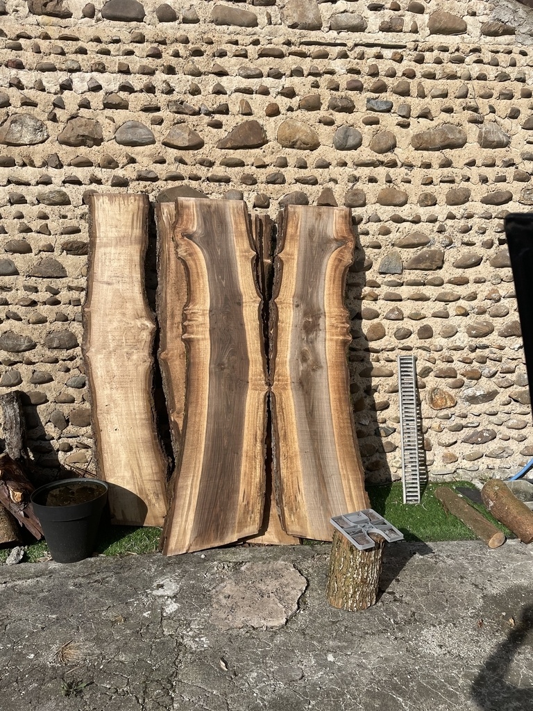

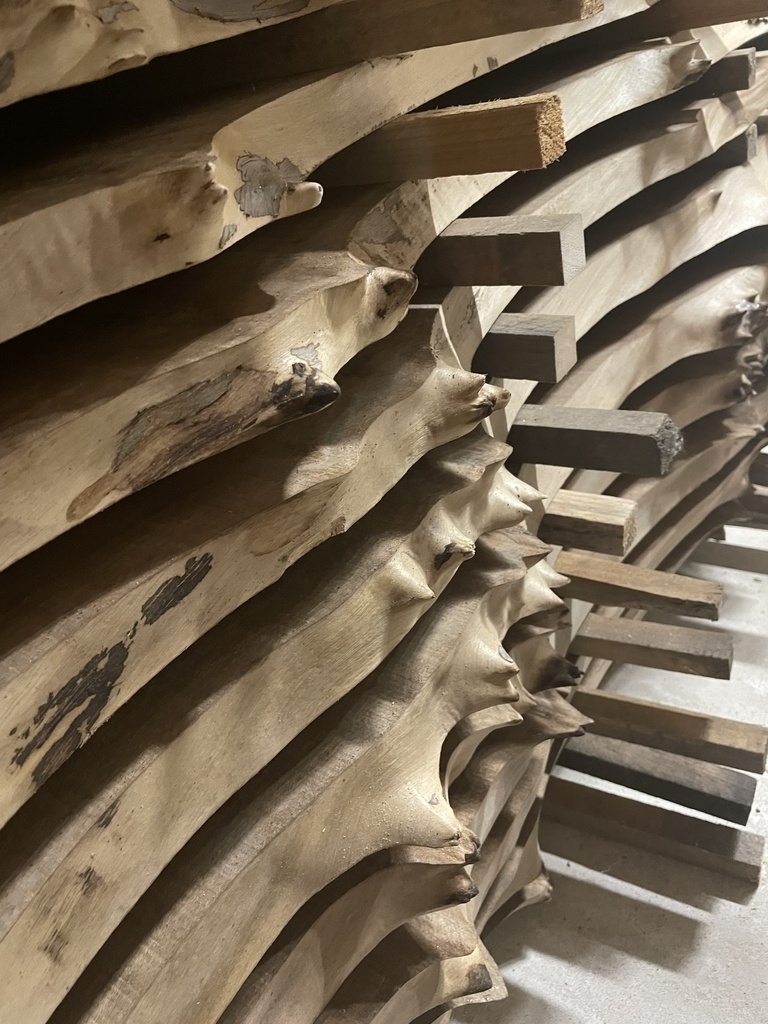

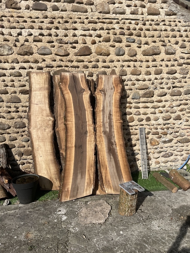

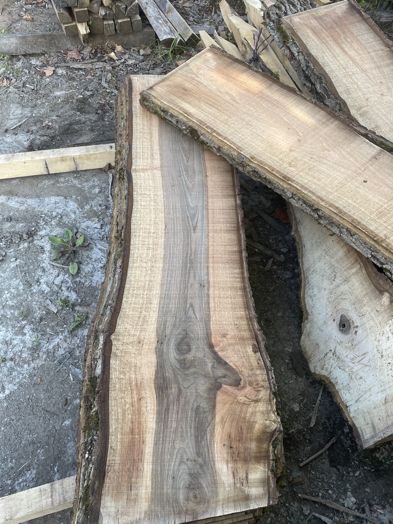

Petit retour suite à mes questions posées … voilà ce qu’avait donné les billes une fois sciées…
bonjour j ai le sentiment que beaucoup n 'ont jamais été chez un fabriquant de meuble en noyer car ils auraient été surpris de la teinte du meuble avant teinture
idem pour les meuble en merisier
vous faites vos meubles et vous teinté sans vous poser de question , je travaille du noyer blanc et après teinture c 'est fabuleux
il est vrais que l on peut trouver des noyers hors du commun , mais c'est l 'exception mais il faut casser sa tire lire
pour les placages les noyers sont étuvés pour etre tranchés

Bonjour etiennedesthuilliers. Intéressant. Quelle est la "méthode de référence" pour teinter le noyer ?
Voir cette discussion, notamment les remarques de Maitre Etienne:
il restera blanc, mais tu peux toujours l'employer, c'est moins bien que du noyer foncé mais c'est mieux que rien. Et puis il y a les teintes!

Salut oui, c’est mieux que rien…
Mais est ce que l’effort en vaut la peine … je vais tenter le coup …
Tu as un avis sur la qualité des billes ?
C'est évident que ce n'est pas de la première qualité mais à ce prix là. Pour moi je tenterai le coup, aujourd'hui tu ne connais pas son utilisation mais dans quelques années tu te diras "ah si j''avais su!"
Regarde le prix du noyer en plot, c'est un bois qui mérite d'être scié tant ses possibilités d'utilisations sont larges, il faut juste avoir la bonne idée

J’y passe demain pour savoir comment on le débite et voir avec s’il fait encore fonctionner son étuve … et voir combien il prends quand même … car si j’ai bien compris j’aurais moins de contraste (surtout pour les dosses …

Ça te fera une fois scié du noyer à 250-300€ le m3, si tu as de quoi le stocker correctement pour le séchage, à mon avis il faut y aller

il y a toujours un risque, mais oui ce noyer vaut la peine de tenter le coup
(c'est une annonce, quelqu'un du voisinage? bcp de km? facile a charger, amener chez le scieur, de la place pour le stocker protégé / ventilé?)
