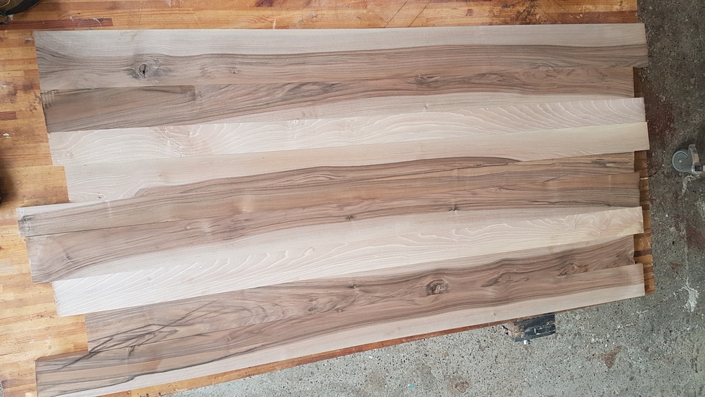

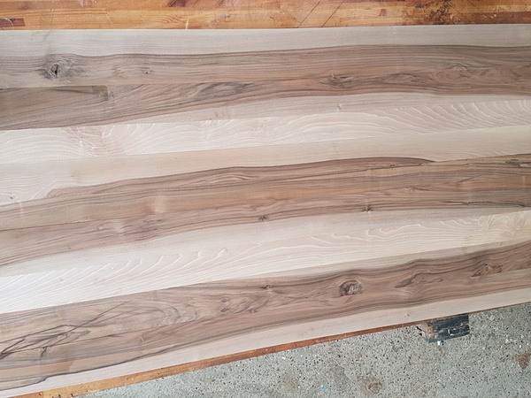

Salut les boiseux (mdr mon correcteur à corrigé par "salut les bouseux" 😂), j'ai récupéré du noyer chez un ancien et c'est la 1ère fois que je travaille cette essence. J'ai d'abord pensé innocemment que le duramen correspond à la partie plus sombre et que l'aubier est la partie la plus claire, sauf que si je ne garde que la partie sombre il me faudrait 1m3 pour faire mon plateau de table...
Un collègue m'a dit que tout est bon à prendre et que l'aubier ne se distingue pas, mais j'ai du mal à y croire. Du coup j'ai cherché à savoir si il existe une espèce de noyer "olivier" à l'instar du frêne mais que nenni ! Est ce que j'ai récupéré du noyer médiocre ? Pourtant je trouve ce contraste magnifique (cf photo), alors vu que c'est pour chez moi j'ai opté pour la règle de tout est bon dans le cochon !
Bref, je ne trouve pas d'info consistante sur le net alors je m'en remet humblement à vous !

j'en ai trouvé en fouillant dans une liquidation quelques plateaux.je connaissais pas le bois. ca donne un beau rendu une fois raboté et poncé

bonjour je travaille du noyer dit américain qui pousse en France ,il est moins chère et beaucoup plus beau que celui qui nous parvient du bout du monde
bonjour l'aubier se voit très bien mais par contre une grande partie est peu coloré dans certain noyer
il existe des noyers blancs le cœur n est pas coloré ,le brou de noix fera la couleur
personnellement je t
préfère faire étuver les noyer cela tue les petite bête et remonte un peu la teinte du bois
je cesse de me noyer dans les détails

Salut etiennedesthuilliers merci pour ces infos je vais étuver les morceaux qu'il me reste pour voir ce que ça donne et en plus ça me contrariait de jouer du xylophone dessus 🙃

jr pensais avoir été clair l'aubier fait suivant les bille 2 cm environ le reste blanc est du bois parfait non coloré et le fait de l étuver le colore et tue les petite bêtes
les noyers européens sons a peu près tous comme cela et il existe des noyers blancs mais après un coup de brou de noix cela disparait
bien amicalement un utilisateur de noyer
Thom38
Je confirme, l'essayer c'est l'adopter 😋
Si je ne dis pas de bêtise, étuver le noyer permet de foncer l'aubier. La différence de teinte devient alors bien moins flagrante (mais ça ne rajoute pas le veinage contrasté)... Pour une partie plus discrète du meuble, ça le fait bien.

Réponse : Oui les parties claires sont l'aubier et les foncées le duramen !
Mais comme tu as pu le constater, l'aubier est TRES présent dans le noyer. Souvent plus de 15 cm, sur un tronc.
Mais chez le noyer, l'aubier n'a pas de caractéristiques mécaniques très différentes du duramen.
C'est pour cela :
  • qu'il ne faut jamais abattre un noyer de moins de 60cm de diamètre (enfin c'est mon avis personnel, et ça prends du temps à pousser...) parce que sinon, on a trop peu de zones avec de belles veines sombres.
  • que le noyer coûte TRES cher
  • que l'on utilise tout le bois disponible (contrairement, par exemple au chêne, pour lequel l'aubier est beaucoup plus "mou").
Et puis le noyer est souvent attaqué par les xylophages (notamment de part la présence de l'aubier). Mais, en général, dans une maison chauffée et sèche normalement, les xylophages n'entrent pas.

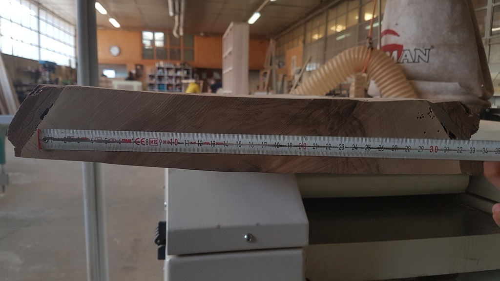

je ne suis pas persuadé de votre affirmation sur les 15 cm d aubier sur les noyers
je travaille du noyer depuis 60 ans et je n ai jamais vu cela , et au laboratoire cela n apparait pas mais vous avez peu être des informations que je ne possède pas

Voici une chute du noyer en question, il n'est pas etuvé, il vient de Savoie, il y a environ 14cm de partie claire. De ma modeste condition de menuisier bleu bite j'imagine que c'est de l'aubier mais j'aimerais en savoir plus. Qu'en penses-tu etiennedesthuilliers ? Après ton explication sur l'étuvage j'ai fait qques recherches et j'ai été stupéfait de voir à quel point la pratique uniformise la teinte du noyer. Le morceau en photo est le premier que j'ai menuisé et depuis j'en ai revu passer, de l'étuvé en l'occurrence et c'est incomparable.
