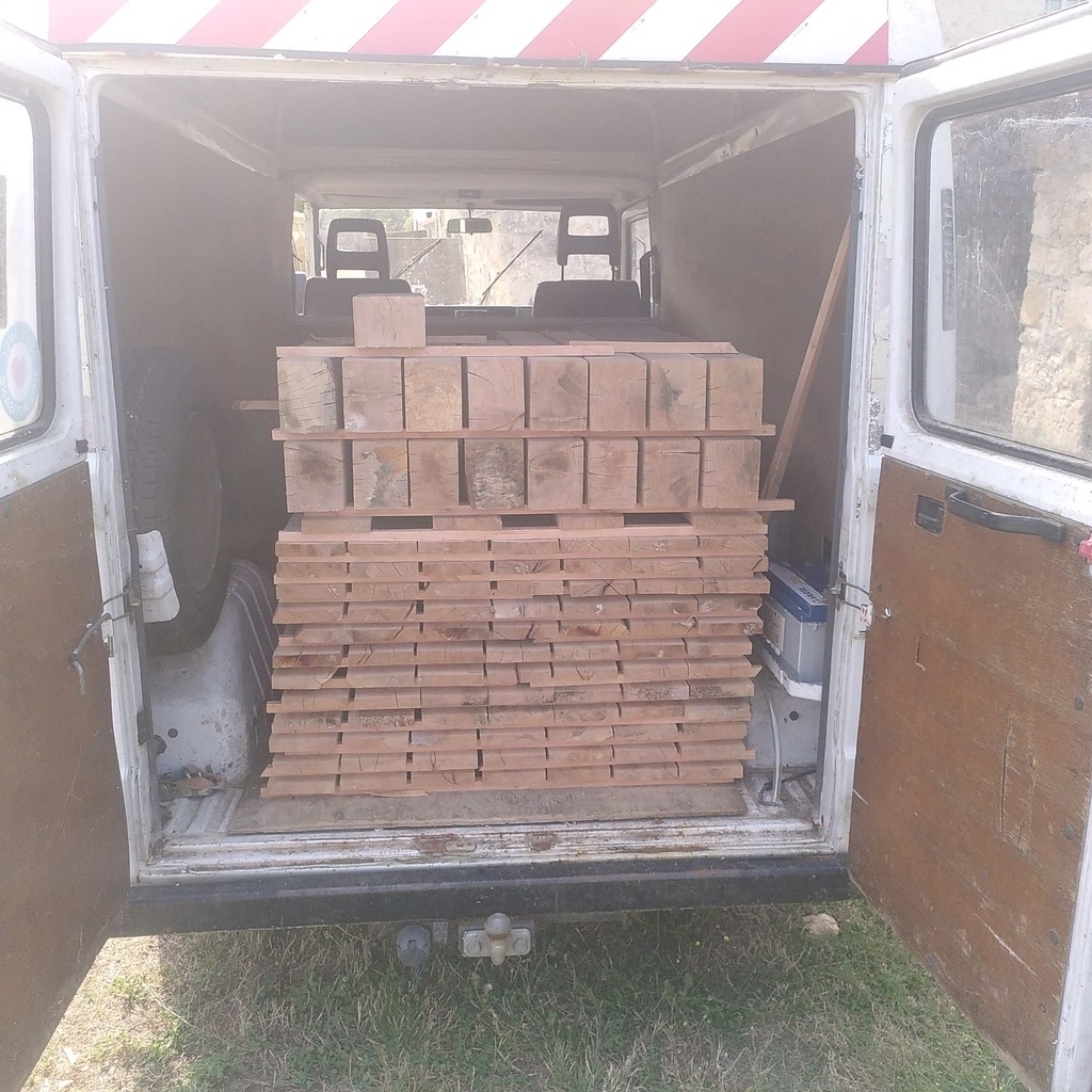

Chaluthier
Avec un déshumidificateur (ouf, ça doit s'écrire comme ça) et un volume qui ferme, il est assez simple de sécher du bois plus rapidement que juste à l'air. L'idéal est de pouvoir le brancher sur une horloge pour alterner cycle de séchage/cycle d'équilibrage.
À ce rythme, du 27 mm peut être utilisé après quelques mois (et quelques kW ! Solaires idéalement)
Voici mon installation actuelle, avec du hêtre en 135 x 27 et 108 x 135...
À suivre.
