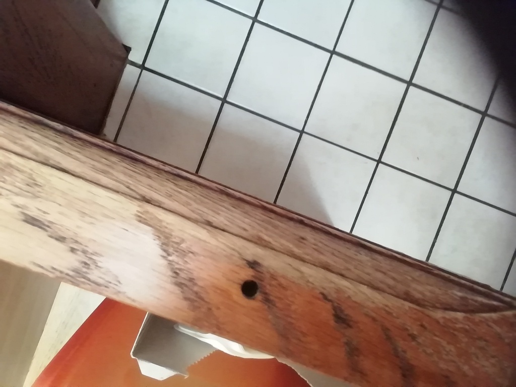

Je suis en train de lessiver les meubles de ma cuisine qui sont en chêne, cette cuisine a au moins 30 ans. Bien sur le vernis initial est parti sur des endroits. Donc je me retrouve avec des nuances de bois. Que me conseillez vous ? Huile de lin ? repeindre ? J avais dans l idée d eclaicir la couleur. Existe t il des vernis de couleur ? Merci pour vos conseils ?

Tu as déjà beaucoup d'infos sur ce sujet voir => ici.
Rapidement :
  • Le chêne contient du tanin, l'huile de lin ne va pas le protéger contre l'eau.
  • Privilégier un vernis type PU.
  • Impossible de garder une "teinte claire"
PS : attention quand même, tu as des chances d'avoir des tâches de tanin avec le "lessivage"

poncer pour harmoniser la couleur et puis vernir ou peindre
. Une huile ou une cire n'accrochera pas sur les zones où des fonds de vernis demeurent
