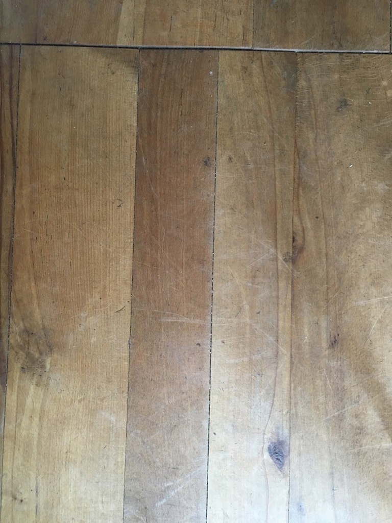

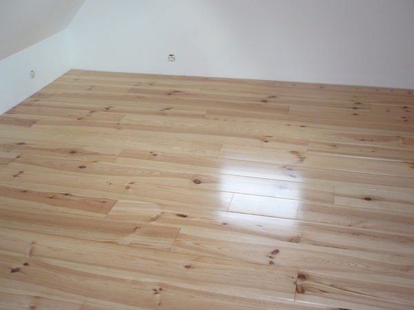

En exemple le plancher de ma fille, je crois que c'est du 22mm, de mémoire.
Et une fois vitrifié...
NB : je n'ai pas pris de photo récente, mais 15 ans après il est encore très bien, avec des traces de la vie, mais rien de bien méchant.
Re-NB : monté avec des vis spéciales plancher, un vrai plaisir ! Les pros te diront que c'est mieux avec des clous... moi je suis amateur et je l'assume !
