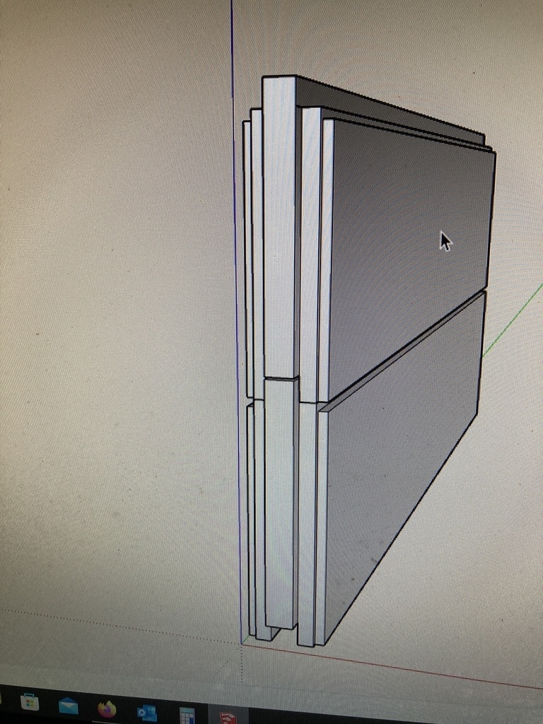

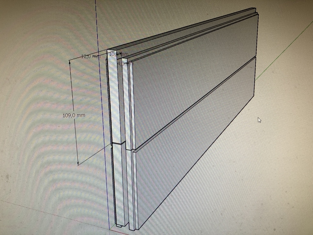

Quels sont les risques de cet assemblage à rainure languette?
Je souhaite réaliser un porte en bois massif (iroko 34mm épaisseur fini) comme sur le dessin. Après réflexion j'ai décidé de faire des rainures dans les deux montant de portes et de glisser plusieurs lames ( voir dessin) assembler à rainure languette non collés. Il y aura uniquement le cadre de la porte assembler par tenon mortaise en haut, en bas et au milieu. Je me pose la question des risques qu'il pourrait y avoir sur ce type de lame dans le temps. Est il n'y a pas un risque que les joints s'ouvrent? Faudrait il les coller entre elle?

un panneaux doit pouvoir supporter les différences de dilatation avec le cadre sur deux embrèvements (rainure plate bande) ce qui limite sa taille, alors que avoir plusieurs lames permet de repartir le jeux en plusieurs jonctions donc de le divisée.
des lames collée entre elle c’est par définition un panneau, pas de différence sinon esthétique.
le panneau ou les lames ne sont jamais collée dans le cadre il sont assembler ensemble mais restes indépendant.

ne surtout pas coller les lames entre elle car il faudra du coup prévoir tout le jeux en haut et en bas et avoir en ces point avoir une variation très importante en repartissant le jeux sur toute les lames le jeux par lames sera imferieur a 1mm .
J'ajouterai que lors de la mise en œuvre il ne faudra pas presser les lames entre elles pour les placer mais seulement les mettre à contact à la main.

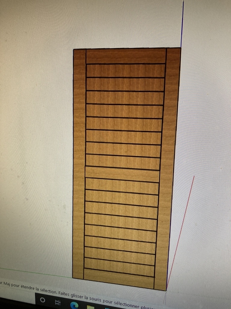

Merci pour ta réponse. Est ce qu'une solution pourrait être de faire 2 panneaux entiers collés à rainure languette ou à dent de scie et ensuite de faire des petites rainures peu profondes et régulièrement espacées dans le panneau avec une défonceuse? On garderai le style de la porte mais le problème de retrait disparaitrait sauf peu être à la jonction des panneaux et des traverses ( je sais pas si je me fais comprendre).
Non le problème de retrait est inerrant à notre métier à savoir que le Menuisier doit laisser le bois bouger et fait sa conception en fonction.
Ici on peux simplement limiter les conséquences en utilisant un bois sec , Ta proposition d'usinage ne change rien le problème surgira en haut des panneaux ; Nous somme dans un cas similaire à un panneau plate Bande amplifier par l'inversion du fil du bois laissant le retrait agir sur la hauteur soit la plus grande dimension.
Alors Une solution est de changer de métier et d'agir en ébéniste à savoir de rendre le panneau inerte en collant des plaquettes fines sur un support en cp par exemple. L'ébéniste à une approche du travail du bois qui au lieu de laisser le bois bouger le rend inerte .
