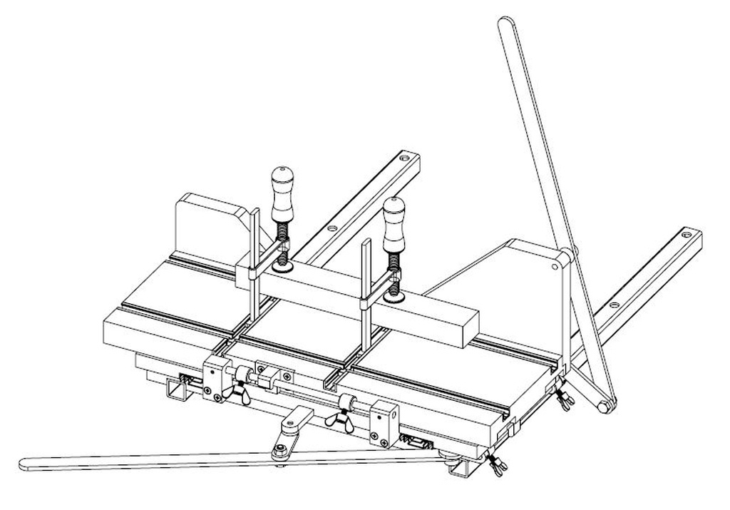

J'en ai fabriqué une pour ma 260 avec des coulisses à billes pour tiroir.
Table de mortaisage

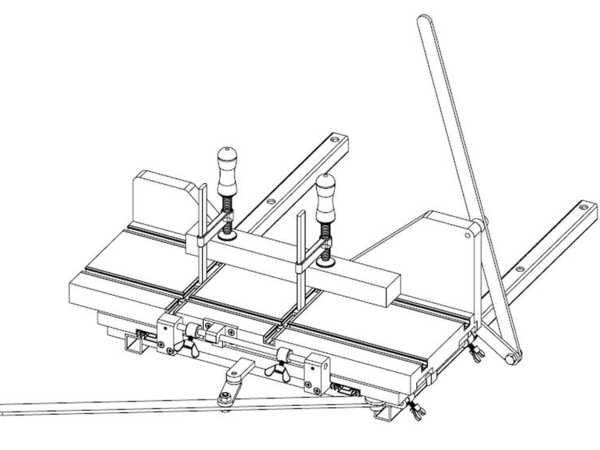

JehanQuercus
Christophe73 voici les photos. C'est visible qu'elle n'a pas servi depuis longtemps, toutefois elle est en bon état et coulisse très bien, nécessites juste un nettoyage de la table. Et bien sûr vérifier qu'elle se monte sur ta combiné.
Christophe73
Elle a l'air de pouvoir se monter je prend les entraxes de perçage demain.
