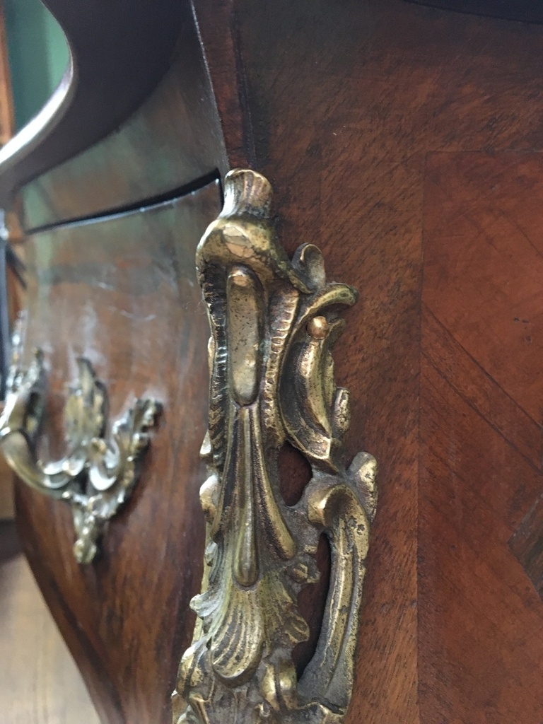

J’ai acquis en adjudication une belle commode de style Louis 15 en très bon état sauf les bronzes qui sont très encrassés. J’ai testé l’eau savonneuse, l’alcool, le white-spirit, acétone, … pas terrible !
J’ai mis une pièce dans un bain de soude caustique pendant quelques minutes ce qui a ramolli la crasse et j’ai pu, avec pas mal d’huile de coude, nettoyer la pièce. J’ai peur que si je laisse la pièce trop longtemps dans le bain de soude ça attaque le métal. Si vous avez de l’expérience pour une méthode qui fonctionne bien sans abîmer le métal je suis intéressé.

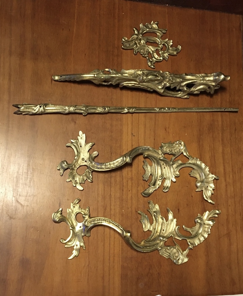

Voici la technique qui m'a été enseigné lors de ma formation de restauration en Belgique et qui donne de très bons résultats en toute sécurité pour les pièces.
Je confirme déjà qu'il n'y a que la brosse douce en fils de cuivre, et pas celles en métal colorée en jaune... qui ne griffe pas les bronzes.
Attention toutefois aux bronzes plaqué d'or qui ne tolèrent que le chiffon!!
Je commence par plonger les bronzes environ 10 minutes dans une solution d'ammoniaque (avec un peu d'eau pour atténuer l'odeur).
Ensuite je brosse très délicatement les bronzes et dès que je suis satisfaite du résultat je neutralise l'ammoniaque en plongeant la pièce dans de l'eau à laquelle j'ai rajouté quelques gouttes de vinaigre.
Il ne reste plus qu'à sécher la pièce avec un tissu le plus doux possible.
Pensez aussi à nettoyer les petites visses ou clous de cuivre qui maintiennent les bronzes.
Bon travail :-)

Merci foal ! En fait ma solution de soude c’est comme la lessive St Marc, ensuite j’utilise une brosse en cuivre puis je fais la finition au Miror et laine d’acier. Pour finir savon avec brosse et rinçage. C’est bon j’ai trouvé la méthode.

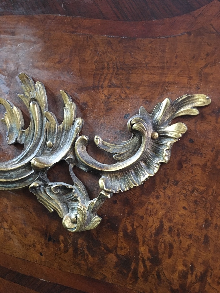

est-ce que la vieille crasse grise dans les fonds c'est pas une patine à la cire (nettoyable à l'essence) qui est là justement pour donner un style ? je crois pas que ça soit nécessaire de rendre les bronzes "propres" et clinquants de partout, en général on laisse un peu de foncé dans les fonds pour qu'elles aient du relief.
Aussi autre question, est-ce qu'ils sont dorés, et si oui, au mercure ? (pas forcément le cas, mais si ça l'est, faut faire assez attention à ce qu'on fait, comment on le fait, et aux restes de nettoyage...)
Wolfie
Merci Timothée Delay ! Bonjour Timothée, non la crasse est très coriace, certainement un mélange de vernis, d’oxydation et cires. C’est pas doré. L’objectif est évidemment de conserver les traces d’usage mais retrouver l’éclat et une légère patine.

Merci AntoineH ! Pour tes conseils, effectivement le mieux c’est de faire des essais. A ce stade je vais prolonger un peu le temps dans la solution de soude puis je frotte avec une brosse douce en fils de cuivre et je fini avec les produits de polissage et la laine d’acier 000. La coloration brune par la soude disparaît facilement et la brosse en cuivre n’abîme pas le laiton.🐺
