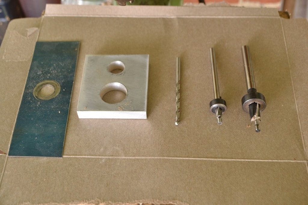

Bonjour, pour aider ceux qui réalisent des poignées de scies il y a le « blog von Isaac » chez Feine Werkzeuge. Il présente notamment les mèches utilisées pour mettre les vis et je n’arrive pas à les trouver. Si quelqu’un les a déjà achetées merci de m’indiquer à quelle adresse. Ci-joint la photo.

Bonjour, je pense qu'il s'agit de ce genre de mèche :

Merci Hanck !Malheureusement ça ressemble à ça mais c’est pas en inch et pas les bons diamètres.

"I use a piloted counterbore with a depth stop to bore the holes for the heads of the bolts and nuts. Although the counterbore is a metalworking tool, it leaves an excellent finish on wood" > faut aller voir chez les métalleux on dirait. des outils de machinistes.
aller, j'ai cherché "piloted counterbore" directement sur google, et il me sort des résultats pour "fraise à lamer" ou fraise à lamer avec pilote".

Il faut chercher counterbore drill bits, ce sont des forets à deux étages pour noyer des boulons par exemple, parallèlement on a les countersink qui sont faits pour noyer des vis à têtes en biais. Le problème c’est que les countersink sont beaucoup plus courants et en plus on trouve de moins en moins des forets en pouce. Donc difficile de trouver des counterbore drill bits avec les bonnes mesures. 😉🐺

je pensais aux forets étagés pour faire des usinages dans du métal.

Merci matmuin ! C’est pas tout simple, il faut des forets pilotés en pouces et à fond plat!

Le "blog von Isaac" n'est autre que celui de Isaac de Blackburn Tools, je l'ai parcouru des 10aines de fois.
Je m'était posé une question similaire a l'époque
J'ai finalement pris un ensemble de forêt forstner pour faire les différents alésage

Merci, perso je me suis débrouillé avec des petits gabarits en bois dur que j’ai fait avec le tour à bois. Je commence par les gros trous puis j’y met mes gabarits pour centrer les autres perçages. Ça marche mais c’est pas propre à 100%.

Il me semble que ce sont des forets étagés Kreg... Je n'ai pas de référence française : homedepot.ca/f...company/j7x-jwm
