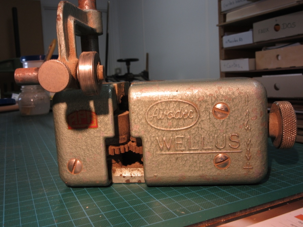

Recherche documentation avoyeuse Wellus Avodec
J'ai trouvé au fond de l'atelier une avoyeuse Wellus Avodec.
Est-ce que quelqu'un aurait un doc de cette machine s'il vous plait ?
Merci à tout le monde !
ce dispositif ne permet pas de faire un travail sérieux d' avoyage sauf pour scier du bois a bruler
essayez et vous me direz ce que vous pensez du résultat
bien amicalement Étienne
pyrene79

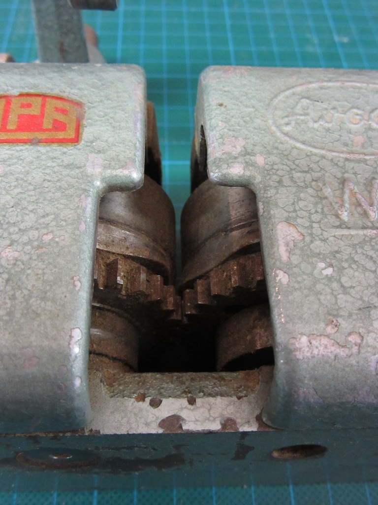

Rien de très compliqué.
Dans un premier temps; il faut poser l'avoyeuse dsur la table de scie. emprisonner la lame entre les deux parties planes des deux roulettes et faire tourner la lamed'un tour.
Ensuit on dessert la lame, on l'engage sur la partie "ondulée" des roulettes, on sert, on place la butée derrière la lame et on fait un tour de lame.
On ôte la machine à avoyer et la lame est prête àêtre utiliser.
