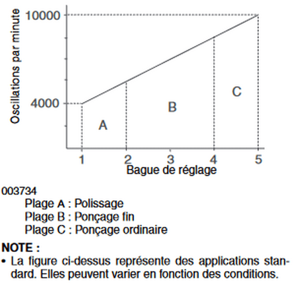

Ces jours-ci je fais du ponçage de CP avec une ponceuse excentrique (Makita BO6030).
Je me pose la question très basique du réglage de la vitesse en fonction du grain.
Doit-on diminuer la vitesse lorsque qu'on monte en grain ? Ou l'inverse ?
J'ai cherché sur internet et chacun semble avoir sa façon de faire...

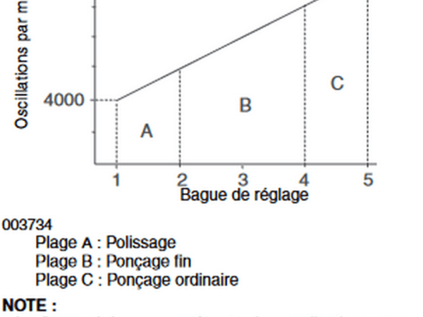

D'après le manuel de ma ponceuse, il faut sélectionner une vitesse élevée avec un grain gros et une vitesse lente avec un grain fin.
Qu'en pensez-vous ?
