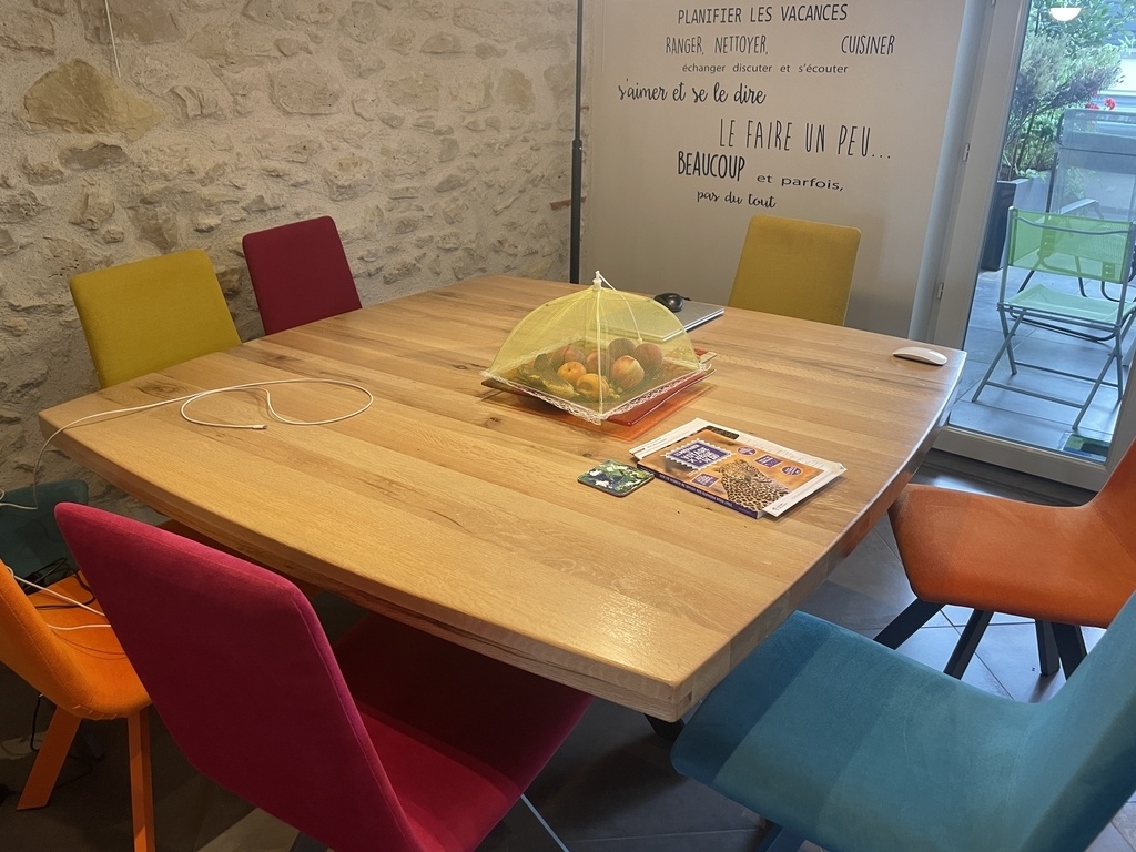

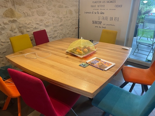

Cette table en chêne a été vernis en trois couches avec un vernis à l'eau (certainement de chez Blanchon). Des pelades sont apparues rapidement et la finition est hélas à refaire.
J'opterai pour un ponçage complet et le passage d'une huile de chez Rubio (white 5%).
Pensez vous que cela est jouable ? L'enjeu est je pense de retrouver obligatoirement le bois franc affin que l'huile joue sont rôle pleinement.
Serait t-il nécessaire de passer le primaire anti tanin de chez Rubio, dont je ne connais pas le temps de séchage d’ailleurs.
Enfin, je compte passer une fois la couche de Oil Plus 2C exécutée une couche de leur métallisant universel. Aussi combien de temps entre ces deux douches ?
Merci pour votre aide.
