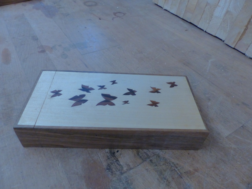

Je tâtonne sur le sujet depuis un moment. Artiste, estampes à partir de gravure sur bois, en développement de tabletterie, j'ai été confronté aux mêmes questionnements.
Voici quelques réflexions, qui pourront peut-être t'aider.
  • "Gagner" sa vie avec ce genre d'activité me semble inatteignable. Ou alors il faut taper à très haut niveau. Ce qui implique un travail de qualité. Création, choix des essences, finitions...
  • Le temps passé ne peut rentrer en compte. L'objet vendu est plus qu'un simple récipient, il devrait être un objet que l'on a plaisir à voir.
  • Le travail à la main n'est pas une valeur marchandable, c'est plaisant, mais le temps passé n'est pas facturable.
Dans mes deux domaines de réalisation, j'ai mis toutes ces questions de côté. Handicapé, je touche une allocation pour survivre, donc l'aspect purement économique est secondaire. J'essaie d'autofinancer mon activité. Entre en compte, le plaisir, la création, l'occupation de mes doigts...
Je mélange le travail à la main et aux machines pour les tâches chronophages, corroyage, ponçage par exemple.
mon site estampes et boismes derniéres réalisation en bois ne sont encore dessus.
Bonne réflexions.
